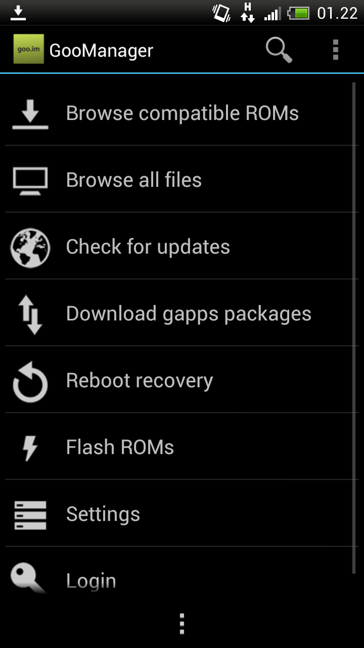

Kjenner ikke til den menyen. Kanskje dumt spørsmål, men har du sjekket settings for å se om det er "wipe cache data" der?
Endret av Skismøring
Er ingenting der nei.
