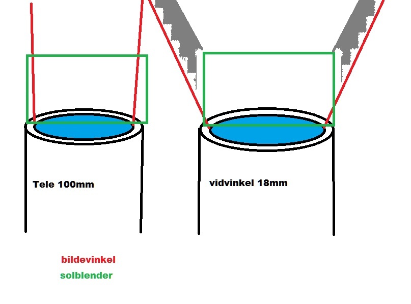

Nautica Skrevet 12. februar 2013 Skrevet 12. februar 2013 (endret) Lagde en kjapp tegning, det som skjer er at når man bruker vidvinkel kan solblenderen dekke for bildevinkelen. Endret 12. februar 2013 av Nautica
Cilleron Skrevet 13. februar 2013 Skrevet 13. februar 2013 Skjønner. Men jeg satt den på min 18-55 og uansett brennvidde eller fokus så får jeg ikke noen forstyrrelse på bildet. Hva mener du med at den da er "umulig" å bruke? Sett objektivet ditt til 18mm, kameraet i "Av" på komandohjulet på toppen. Trykk på knappen merket med [Q] og manøvrer deg til øverste linje for å sette blenderverdien til f/3,5 og sett solblenderen 90 grader "feil" i forhold til det jeg skrev lengre opp her. Nå kan du ta et bilde av en hvit vegg, eller tak og du vil (etter at du har fått bildet inn på PC'n) se at bildet er mørkere helt til høyre og venstre. Litt klunsete forklart, men håper at du forstår.
