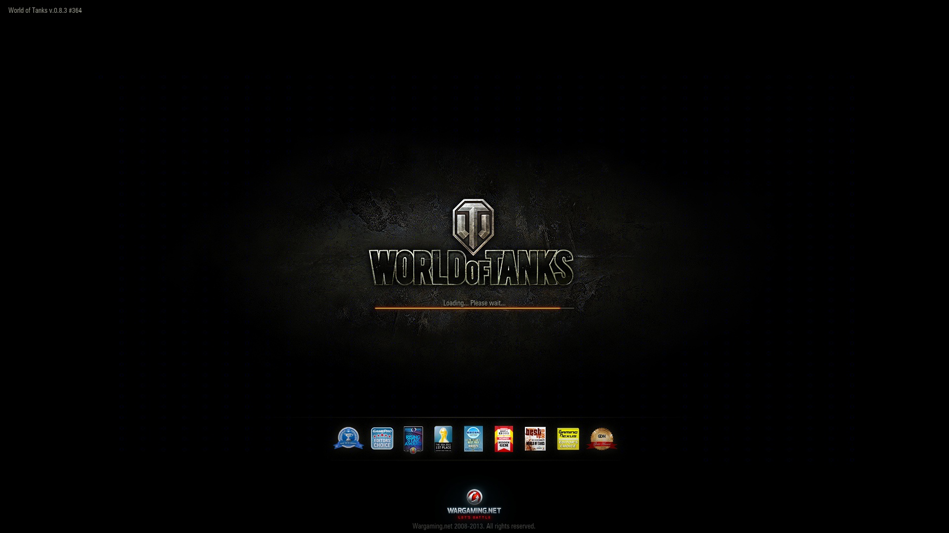

Fylla Skrevet 7. februar 2013 Skrevet 7. februar 2013 (endret) Hei, oppgraderte pc'n idag fra ati 7770 til et 670GTX Phantom kort, merket med en gang i spill og generelt at det er grå tonet. er det noen form for innstillinger som kan justeres er slikt på alle spill. eksempel bilde er lagt ved med mitt forrige kort så var alt i normal farge. Endret 7. februar 2013 av Fylla
Kakeshoma Skrevet 7. februar 2013 Skrevet 7. februar 2013 Bildet ser ok ut... Prøv å still brightness osv på skjermen, evt i Nvidia Control Panel.
Fylla Skrevet 7. februar 2013 Forfatter Skrevet 7. februar 2013 bildet er ok, men har prøvd å justere men funker ikke når jeg går i spillet. blir bare grå tonet. Har aldri vært plaget med dette før siden jeg har kun brukt ati!
