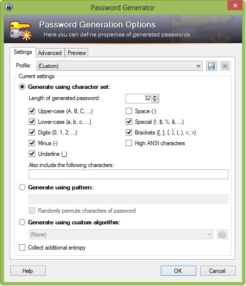

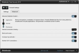

Svenni212000 Skrevet 1. februar 2013 Skrevet 1. februar 2013 (endret) Jeg ville også satt på Intrusion Detection System, i det minste for en periode. Du får selv velge hvor høyt du vil sette sikkerheten. Høyere er bedre sikkerhet, men også mer mas. - Intrusion Detection System = ON - Internet Connection Sharing = OFF (om du ikke helt nødvendig trenger ICS) - Block port scans = ON - Increase log verbosity = ON - Monitor Wi-Fi Connections = ON _ | Bruk program som KeePass Professional Edition for å generere og lagre passord. PS: Bruk så mange tegn som nettsidene tillater _ | Bruk en portabel nettleser mens du bytter passord.og lager ny e-post konto http://portableapps.com/apps/internet Iron Portable eller Private Browsing by PortableApps er to eksempler PS: Beste er faktisk å laste ned Portable KeePass og låne en annens PC med internetttilkobling for å bytte e-post konto og passord. Vet det kan ta seg sin tid, men for sikkerhet vile jeg byttet passord på de andre nettsidene du har konto/passord i også. Spesielt gjelder dette mer personlige sider som e-post, nettbank, minside o.l. Endret 1. februar 2013 av Svenni212000
