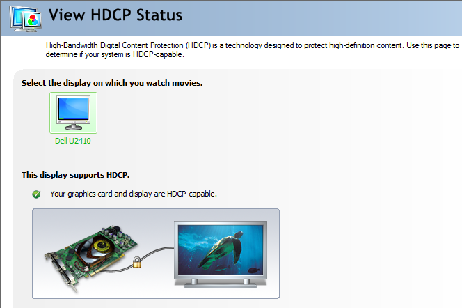

Må nesten rette deg litt der, DVI støtter også HDCP kryptering. Som du ser på bildet under så er HDCP aktivert her, og det med kun en DVI kabel koblet opp mot pc'en.
