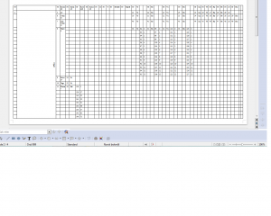

jeg sliter med å få dette programmet til å fordele kolonne riktig hvis jeg velt beste fordeling i menyvalget eller knappevalget på verktøy linjene.
hvorfor klarer ikke programmet å fordel dette riktig når man har vertikal retning på teksten

Det som skjer er at en av kolonnen bli flere cm bred som om teksten ( som går vertikalt ) barer tar 1 cm.
problemet er at dette går ut over de andre kolonne som heller ikke blir justert riktig .
her blir det ikke plass til alle teksten
Det er kolonne nr 2 som er problemet her

Hm, kan du poste skjermkopi av dokumentet eller evt lagre det som vedlegg?
Vanligvis tillates vertikal tekst (forutsatt vinkel på < 90 grader) å overlappe nabocella uten at det påvirker innholdet i denne.
bildet i post #3 viser en ekte skjerm dump av det dokumentet jeg jobber med.

Med kun bilde uten overskrifter (nummerering av rader og kolonner) så blirdet kun gjetning.
Da gjetter jeg på at du en eller annen plass har skrevet inn en tekst eller langt ord og så satt tekstfargen på den aktuelle cella til hvit.
Da ser du ikke hva som står der. Slik som denne teksten her...
Da gjetter du feil.
For det er slik den ser ut for meg også
hvis du velger , klikker på bildet så kommer deljene frem

Nevnte jeg at opplasting av selve regnearkfila gjør detr lettere å løse slike problemer? Har sett på bildet ditt i "full størrelse" uten å bli noe klokere av den grunn.
