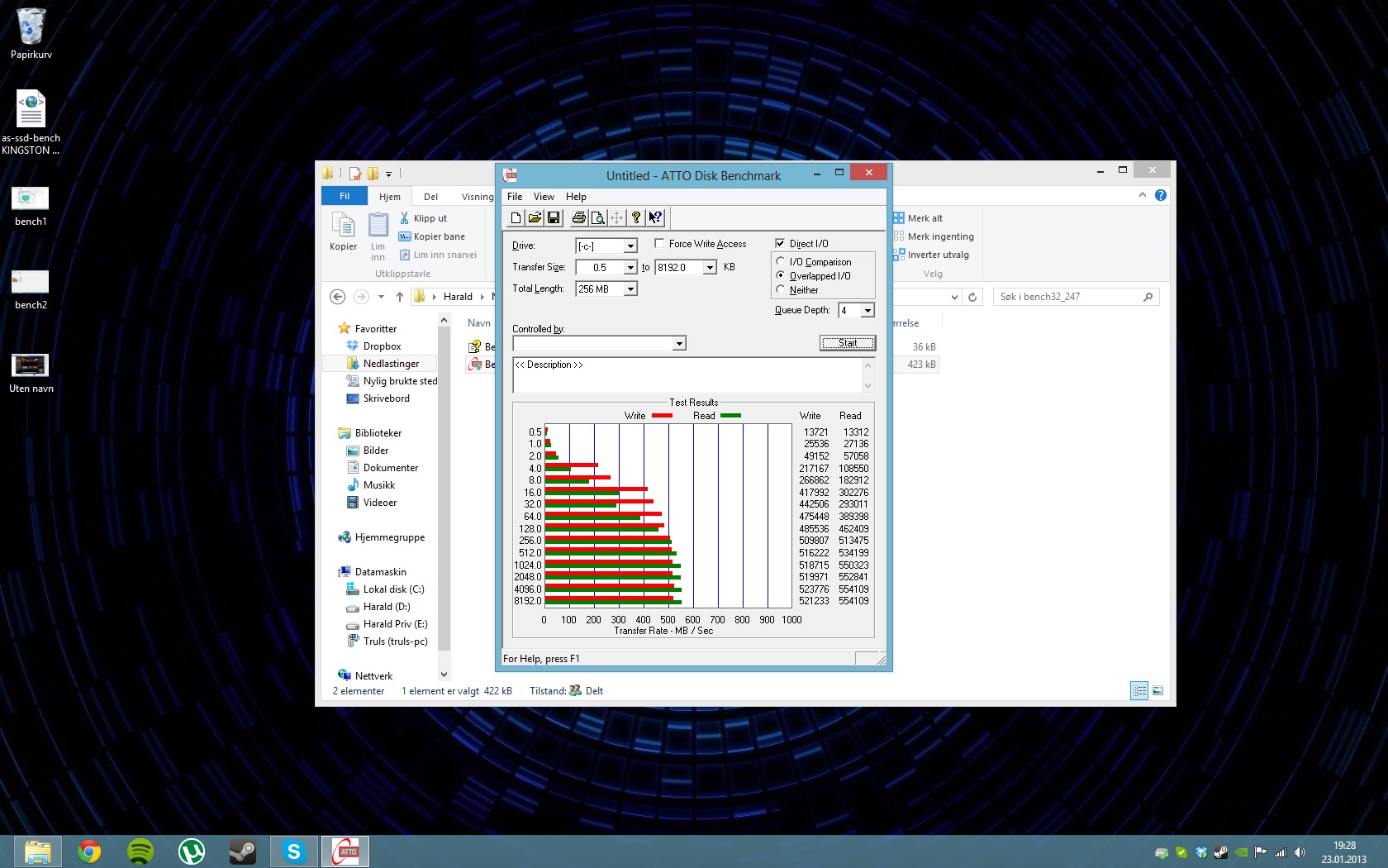

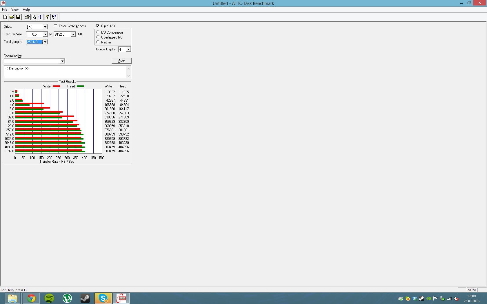

Har fått testet disken med ATTO nå. Den viste dette:
Men jeg skal vell kunne oppnå et høyre resultat med min disk?

ATTO måler sekvensielle data, dvs. overføring av store filer. Det er disse tallene produsenten klistrer på pakken. Så HyperX 3K skal klare maks 555MB/s les og 510MB/s skriv.
Resten av maskinvaren din er kraftig nok til at du skal få utnyttet den.
Husk at du ikke må teste mange ganger rett etter hverandre, da rekker ikke SSD-en å "hente seg inn".

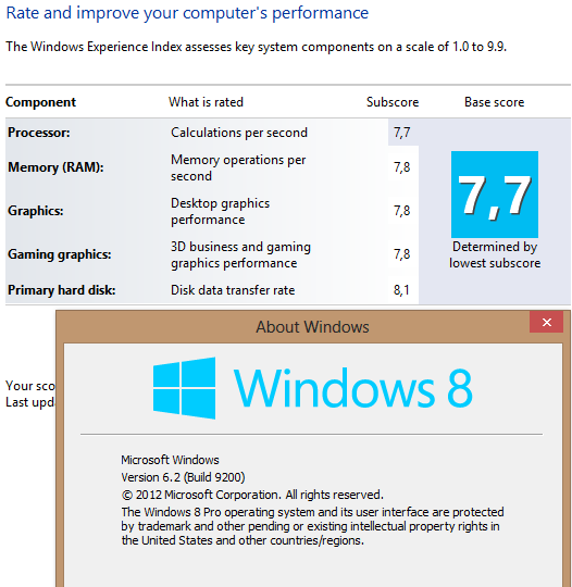

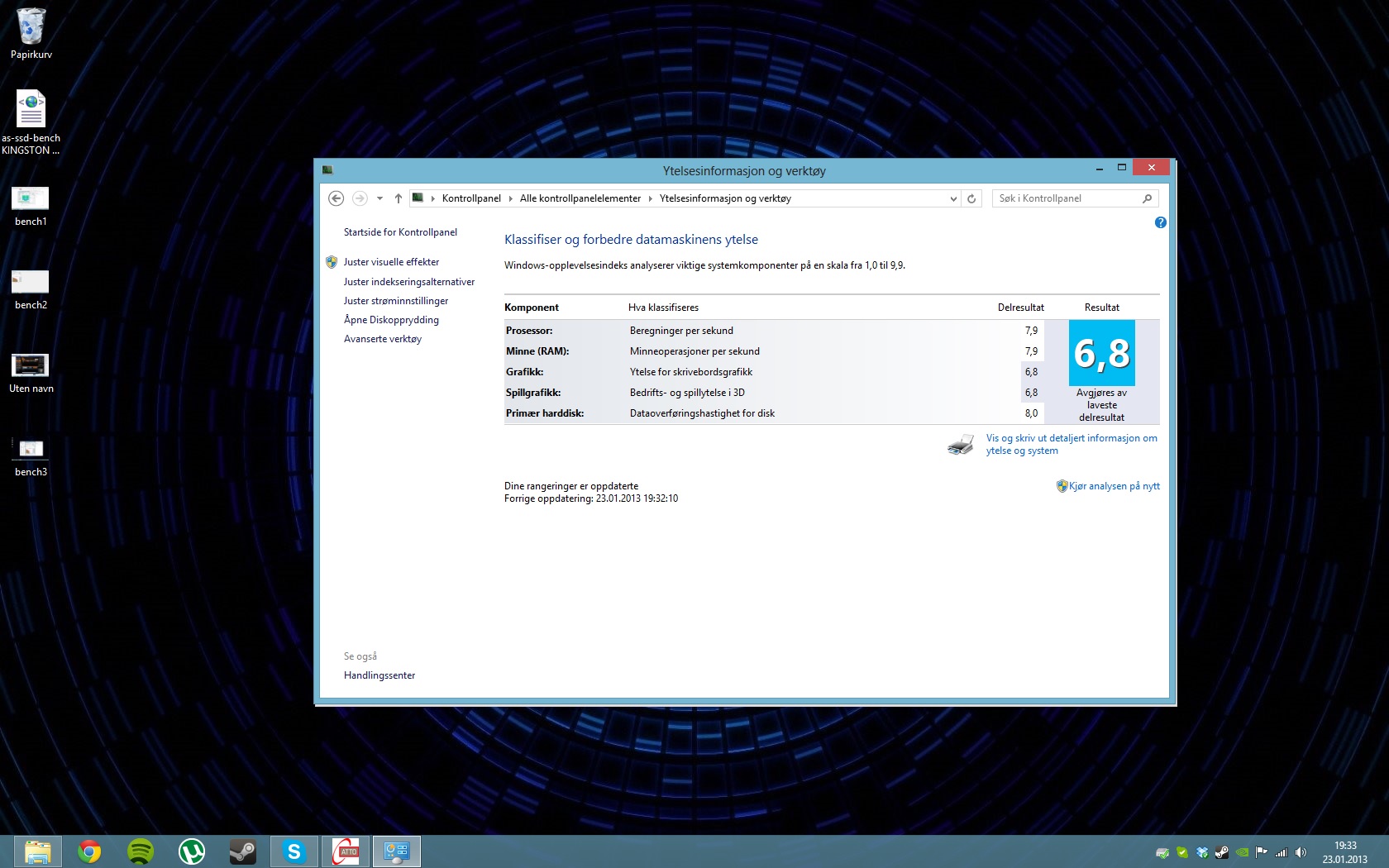

Hva får du i Windows-opplevelsesindeks?

Den første ATTO-testen er tatt før jeg installerte Windows 8 Pro 25. oktober 2012. Den andre ATTO testen er samme dag som jeg "nullstilte" SSD-en under installasjonen av Windows 8 Pro. Da ble den "fabrikkny" som du ser. Men jeg opplevde den aldri som treg. Det er kort søketid og rask lesing av småfiler som gjør SSD-en super som boot/OS-disk.

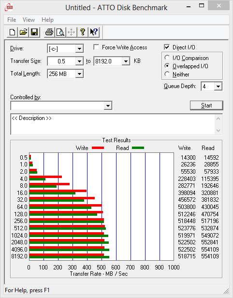

Jeg fant feilen. Disken var koblet i en AsmediaSATA-port og ikke Intel sin. Måtte lese meg litt opp i håndboken for å forstå forskjellen siden begge er oppgitt med 6Gb/s. Byttet om, fikk bencha på nytt, noe som ga et mye bedre resultat :)
ATTO:
Windowssopplevelsesindeks:
Daa tror jeg alt skal være riktig!
Tusen takk for tips og hjelp :)
Så bra! Bare hyggelig :)
Et prakteksempel på at en SATA 6Gbps port ikke alltid er en SATA 6Gbps port...
