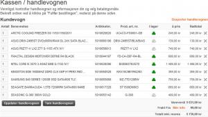

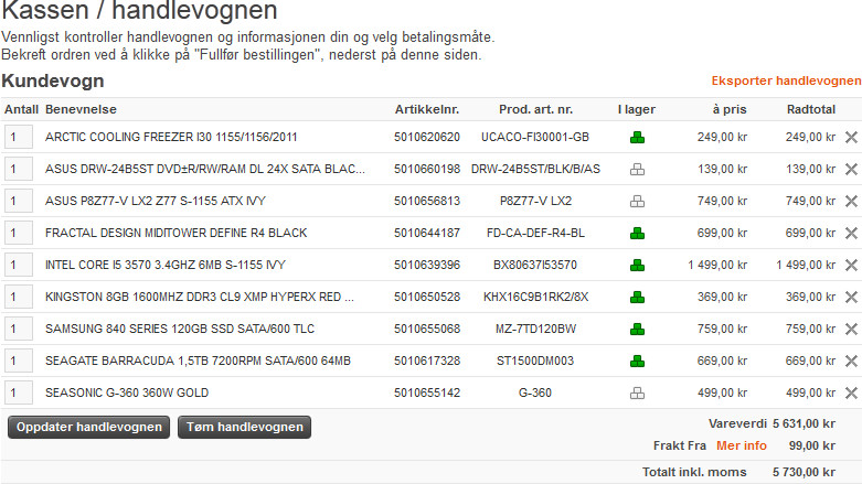

sinnafisk Skrevet 19. januar 2013 Forfatter Skrevet 19. januar 2013 (endret) Mitt eget forslag; http://www.komplett....37-3A2E0DB0EEEE Ser dette ut som et brukbart oppsett? Kabinettet var på tilbud og et mer "strømlinjeformet" kabinett koster faktisk mer penger. Endret 19. januar 2013 av sinnafisk
ilpostino Skrevet 20. januar 2013 Skrevet 20. januar 2013 Ser bra ut det. så at to av tingene ikke er på lager hos komplett for øyeblikket men kjør på.
Stefanus Skrevet 20. januar 2013 Skrevet 20. januar 2013 (endret) Edit: Ooops, velg heller denne prosessoren: INTEL CORE I5 3570K hos dustin, bommet litt der Tok meg litt tid og plukket ut noe bra hos dustin: Endret 20. januar 2013 av Stefanus
Olabukse3 Skrevet 20. januar 2013 Skrevet 20. januar 2013 (endret) Har du tenkt til å overklokke? Hvis ikke er det penger ut av vinduet å kjøpe i5 3570k istedenfor i5 3570. Husk at du også må ha en bedre kjøling på CPU dersom du skal overklokke. Edit: Mitt eget forslag; http://www.komplett....37-3A2E0DB0EEEE Ser dette ut som et brukbart oppsett? Kabinettet var på tilbud og et mer "strømlinjeformet" kabinett koster faktisk mer penger. Med mindre du skal overklokke, som det ser ut som du ikke har tenkt til siden du kjøper en CPU med låst multiplikator - dropp CPU-viften. Stockviften holder i massevis dersom du ikke skal overklokke. Vet ikke om OP kjøper PC til seg selv her, men det er ikke sikkert alle 40-åringer trenger et gamingkabinett med plexi. Du kan fint gå for et rimeligere kabinett. Ellers ser det veldig greit ut. Endret 20. januar 2013 av MFleksnes
