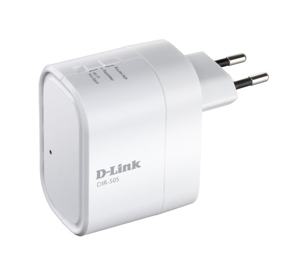

Speed_It_Up_Yamaha_X Skrevet 16. januar 2013 Skrevet 16. januar 2013 (endret) Hei! Jeg sliter med og sette opp en d-link dir-505 repeater som står i andre delen av huset. Det virker fint i en time , så detter det ut i 5 minutter, så er det tilbake igjen... Jeg har satt den opp med statisk ip: IP Address : 10.0.0.51 Subnet Mask :255.255.255.0 Gateway Address :10.0.0.50 Primary DNS Server :217.13.7.140 Secondary DNS Server :217.13.4.24 Gatewayen på nextgentel routeren, inteno x5668 er 10.0.0.1, og leverer ip-adresser fra 10.0.0.2 til 10.0.0.254. Noen som vet hvordan den skal oppsettes, gateway og ipadresse?? Jeg tror gatewayene krasjer.... Det funker slik det er nå, men vil det skal virke knirkefritt. Takker for svar Endret 16. januar 2013 av Speed_It_Up_Yamaha_X

Speed_It_Up_Yamaha_X Skrevet 18. januar 2013 Forfatter Skrevet 18. januar 2013 Ser ut til og virke nå, men skal prøve på d du skrev, om den blir borte i løpet av kvelden.... Nå har jeg hatt den i bridge en stund, men den detter alikavell ut. Repeateren min hadde ikke noe ''funksjon'' som heter ''repeater bridge''. Den har en sånn knapp som jeg la ved i bilde. Den står i repeater mode. Her er tekst kopiert fra cmd og kommando ipconfig. Trådløst LAN-kort Trådløs nettverkstilkobling 8 Tilkoblingsspesifikt DNS-suffiks : Koblingslokal IPv6-adresse. . . . : xx:xx:xx:xx... IPv4-adresse. . . . . . . . . . . : 10.0.0.6 Nettverksmaske . . . . . . . . . .: 255.255.255.0 Standard gateway . . . . . . . . .: 10.0.0.1 Den nextgentel-routeren har ikke ipv6, men det har repeateren. Jeg får ikke deaktivert denne i repeateren. Kan dette ha noen med saken å gjøre? Når repeateren detter ut, får jeg lokal ip til repeateren... Jeg får da altså ikke 10.0.0.xx. Noen som vet noe?
