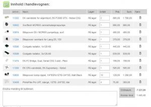

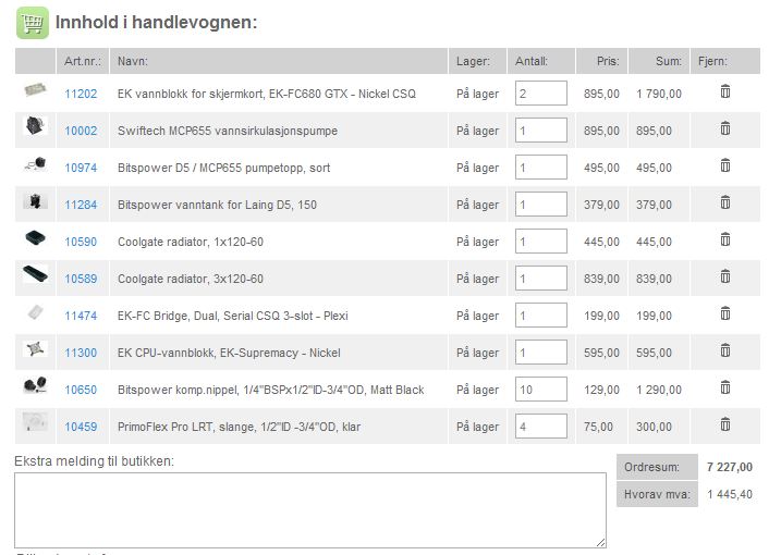

Loefthal Skrevet 14. januar 2013 Skrevet 14. januar 2013 Hvis du skal inkludere CPU i loopen bør du større radiatorareal hvis du skal se lik, eller bedre CPU-temperatur enn du har i dag. For kun skjermkortene holder radiatoren i settet. CPU-blokka er ganske så restriktiv så jeg ville valgt EK-Supremacy eller XSPC Raystorm istedet. Dette er svært gode blokker med lav motstand. Blokker til skjermkort koster bortimot en tusenlapp per stk, med mindre du da heller går for universalblokker som koster ca. halvparten. Disse kjøler imidlertid kun kjernen så du må skaffe kjøleribber til RAM og spenningsregulatorer i tillegg. Litt mere jobb og ikke fullt så pent, men billigere og det kan dessuten brukes på ulike typer kort, i motsetning til fullcover. Laget et eksempel til deg her: (Kun som eksempel. Jeg har ikke tatt hensyn til kabinettet ditt/plass. I tillegg kan det være lurt med noen vinklede koblinger, drain og fillport ol.) Det kan gjøres billigere ved å velge universalblokker, annen type reservoar, billigere pumpe, vanlige barbs (nipler) og ev. droppe CPU, men du ser nok likevel på ca. 3500kr.
