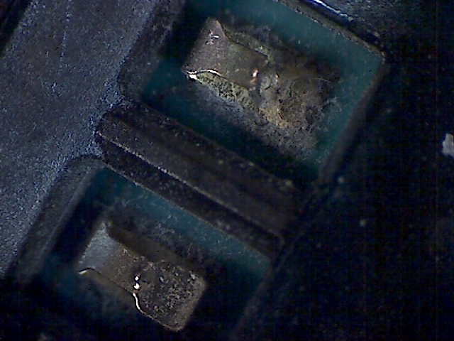

Nordsummit Skrevet 5. januar 2013 Skrevet 5. januar 2013 (endret) Eljøp sier telefonen må ha falt i bakken, mens jeg tror det er dårlig lodding. Hva tror dere? Og Hvorfor tror dere det? Jeg må snart i butikken og snakke med de, så jeg håper på svar fortest mulig Sånn ellers så er det ingen ytre skader på telefonen. Endret 5. januar 2013 av Kbh.rorvik
Nordsummit Skrevet 5. januar 2013 Forfatter Skrevet 5. januar 2013 Ja, det burde jeg kanskje sakt, det er antennen
1BlueAnd1White Skrevet 5. januar 2013 Skrevet 5. januar 2013 syntes nesten det ser ut som et svimerke jeg er det sånn at du ikke får dekning nå? hvis det er sånn så kan du prøve å huske om du har mistet den i bakken rundt da problemet begynte. eller var det bare at du plutselig så at noe var feil, men merket ingen problemer? jeg tror ikke det er dårlig lodding, på bildet ser det ut som en metalbit (ikek noe lodding) som har knekt/blitt svidd av
Nordsummit Skrevet 5. januar 2013 Forfatter Skrevet 5. januar 2013 (endret) Ser den, men jeg leverte telefonen på service (garanti) med dårlig usb ingang, kort tid etter var pluttselig dekkninge elendig (mener jeg). Så derfor tror jeg at det må ha væt en produksjonsfeil eller noe sånt. Endret 5. januar 2013 av Kbh.rorvik
1BlueAnd1White Skrevet 5. januar 2013 Skrevet 5. januar 2013 hvis du helt ærlig kan si at du ikke har mistet den i bakken så må du klare å overbevise elkjøp om at du snakker sant. hvis du ikke har mistet den, og de sier at den er mistet i bakken så må det ha vært dem som mista den forrige gang de hadde den kunne du lagt ut et aannet bilde av det? syntes det bildet var litt rart :/

Flodec Skrevet 5. januar 2013 Skrevet 5. januar 2013 Svært så mye støv du hadde fått der. Hvor gammel er telefonen? De kontaktene fjærer ganske bra, så det er temmelig imponerende å få et brudd der. Jeg har byttet mange slike og lignende kontakter. Gjorde det stort sett alltid på garanti så framt det ikke var andre store tegn på ytre skader. Men nå reparerte jeg ikke for HTC, så det kan hende de har andre regler å forholde seg til enn hva jeg hadde.
1BlueAnd1White Skrevet 5. januar 2013 Skrevet 5. januar 2013 Og når jeg leste første-posten din igjen så tviler jeg på at den kan knekke av et fall uten å få noe ytre skade

Flodec Skrevet 6. januar 2013 Skrevet 6. januar 2013 1800 for å bytte den kontakten hørtes svært dyrt ut. Så da tipper jeg prisoverslaget går ut på å bytte hovedkort. Jeg jobber ikke lengre som mobilreparatør. Men jeg har gjort det i 9 år. Krev å få prisoverslaget skriftlig. Vil gjerne lese hva som står i det før vi kobler Forbrukerkjøpsloven oppimot det (forutsetter at du har kjøpet går under forbrukerkjøpsloven).
