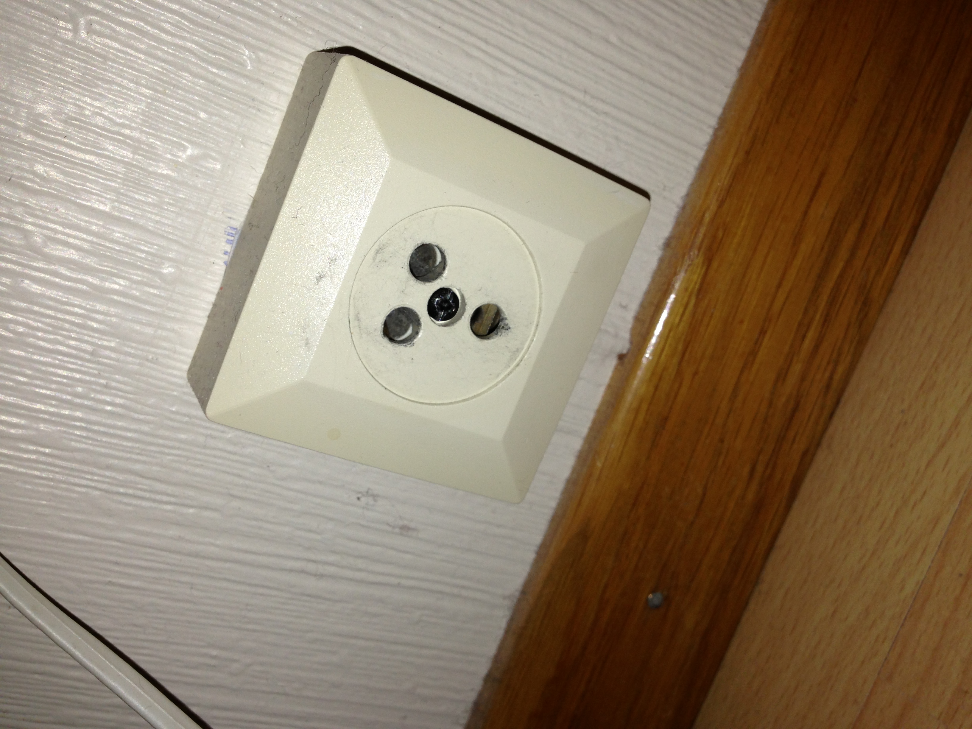

kallemann123 Skrevet 2. januar 2013 Skrevet 2. januar 2013 Skulle til å koble opp ADSL til en kjenning, men han hadde et slikt gammelt 3 pins uttak. Går det an og koble opp via dette? Mener å huske at jeg hadde et slikt uttak selv for lenge siden da adsl kom på markedet. Da var det med et adapter fra telenor, som du plugget i eksisterende telefonuttak. Så koblet man kabel fra dette og til splitteren. Legger ved et bilde!
Hårek Skrevet 2. januar 2013 Skrevet 2. januar 2013 Adapter fra 3-pins til RJ11. http://www.clasohlson.com/no/Telefonplugg/Pr328161000
kallemann123 Skrevet 2. januar 2013 Forfatter Skrevet 2. januar 2013 Adapter fra 3-pins til RJ11. http://www.clasohlso...ugg/Pr328161000 Tusen takk. Dette vil forsatt funke? Nå har jeg ikke clasohlson i nærheten her, men vil tro jeg får et slikt et på alle elektroforetninger?
*F* Skrevet 2. januar 2013 Skrevet 2. januar 2013 (endret) ja, du får det i flere slike butikker og ja, det VIL funke, mange som bruker det der. Grisetryne er også en slang som er mye brukt for denne kontakten. Endret 2. januar 2013 av Evelen!
torasbjoern Skrevet 11. januar 2013 Skrevet 11. januar 2013 ja, du får det i flere slike butikker og ja, det VIL funke, mange som bruker det der. Grisetryne er også en slang som er mye brukt for denne kontakten. Det stemmer bra det. Enkelte har også grisetryneovergang med RJ45-kabel, og mange modem har RJ11-port som er LINE/DSL-kontakten. Da er det de som også bruker en splitter i mellom her, men styr mest mulig unna alle mulige overganger - det beste er heller å ha en kabel da med en ende som er RJ45 og en som er RJ11 og få kontaktet f.eks. Relacom på 02121 og høre om de kan bytte ut uttaket (dette koster noe: timearbeid + utstyret), men det kan være verdt å oppgradere synes nå jeg istedenfor å måtte kjøpe ny(e) overgang(er) om det skulle ryke.
*F* Skrevet 11. januar 2013 Skrevet 11. januar 2013 (endret) Regner med grisetryneovergangen må ryke 10-30 ganger før det lønner seg å heller ha byttet til RJxx uttak koster jo bare 39kr stk. Endret 11. januar 2013 av Evelen!
Gjest Slettet-fsaSP0zV Skrevet 11. januar 2013 Skrevet 11. januar 2013 Kontakten er det enkelt å bytte selv for den som har litt innsikt. Det kommer 2 ledninger inn i kontakten, og disse skal kobles slik at de kommer på de 2 midtre kontaktpunktene i RJ-11/45-uttaket. Dersom du ikke har plintverktøy, kjøp en kontakt med skrutilkobling.
