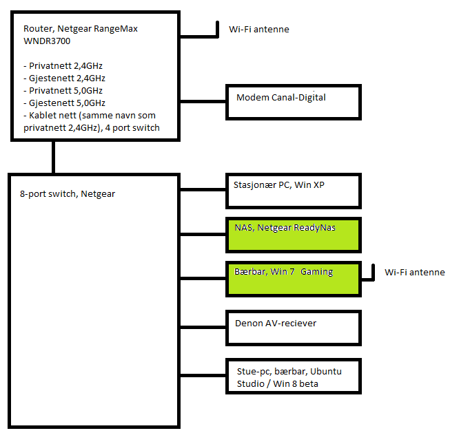

Finholt Skrevet 27. desember 2012 Skrevet 27. desember 2012 Hei Har problemer med hjemmenettverket mitt: Hvis jeg overfører filer fra stasjonær pc med Win XP til NAS-en, går alt bra, og jeg ligger på alt fra 60-90 MB/s, alt etter filstørrelse o.l. Hvis jeg skal gjøre det samme fra gaming laptopen min med Win 7, via kabel, bare feiler overføringa. Ligger i beste fall på 20-30kB/s, og feiler som regel etter ei stund. Internettilgangen er det ikke feil på. Hvis jeg kobler laptopen til nettet via wifi, går det fint, og jeg får overføringshastighet på 10-12 MB/s, som er helt ok med 150Mbit oppkobling og et par vegger i mellom. Så spørsmålet er, hvorfor feiler det på kablet nett? Jeg har prøvd å deaktivere trådløst nettverkskort på laptopen, men det hjelper ikke. Er det feil på noe maskinvare, eller er det en innstilling et eller annet sted som setter en stopper for det? For øvrig samme symptom dersom jeg skal føre over fra laptopen til den stasjonære pc-en med XP, så holder en knapp på at det er noe bug med win7 laptopen.. Trenger tips, litt blank på hvor jeg skal begynne feilsøking!
TMB Skrevet 27. desember 2012 Skrevet 27. desember 2012 Kan jo være noe feil med kabelen mellom laptopen og switchen, er den hjemmelaget? Uansett, prøv en annen kabel. Evenbtuelt kan du prøve en annen port i switchen.
Finholt Skrevet 28. desember 2012 Forfatter Skrevet 28. desember 2012 Evenbtuelt kan du prøve en annen port i switchen. Prøvd, hjalp ikke. Kan jo være noe feil med kabelen mellom laptopen og switchen, er den hjemmelaget? Uansett, prøv en annen kabel. Nettverkskabler er ferdig lagt opp i vegger, kabler fra kontakt til pc er kjøpt, intet selvmekk her. Og som sagt: - Pc-en har internett-tilgang, og både opplasting og nedlasting makser. I tillegg: - Jeg har fri tilgang til å kunne lese filer, laster over fra NAS til pc på 41MB/s, men andre veien er det full blokk. - Kan overføre fritt til NAS-en via både laptopen i stua med win8beta og den stasjonære med xp.
Del Skrevet 28. desember 2012 Skrevet 28. desember 2012 Prøv en annen maskin på samme kabel som win7 maskinen, hvis en annen maskin ikke har problemer, så vet du hvor problemet ligger.

Finholt Skrevet 12. februar 2013 Forfatter Skrevet 12. februar 2013 Takk, smart, hvorfor har jeg ikke tenkt det? Brant ut ubuntu 12.10 paa dvd, og kjoerte fra live-dvd. Proevde aa overfoere fra pc til NAS, intet problem. Da kan vi vel fastslaa at det er windows som er problemet?
