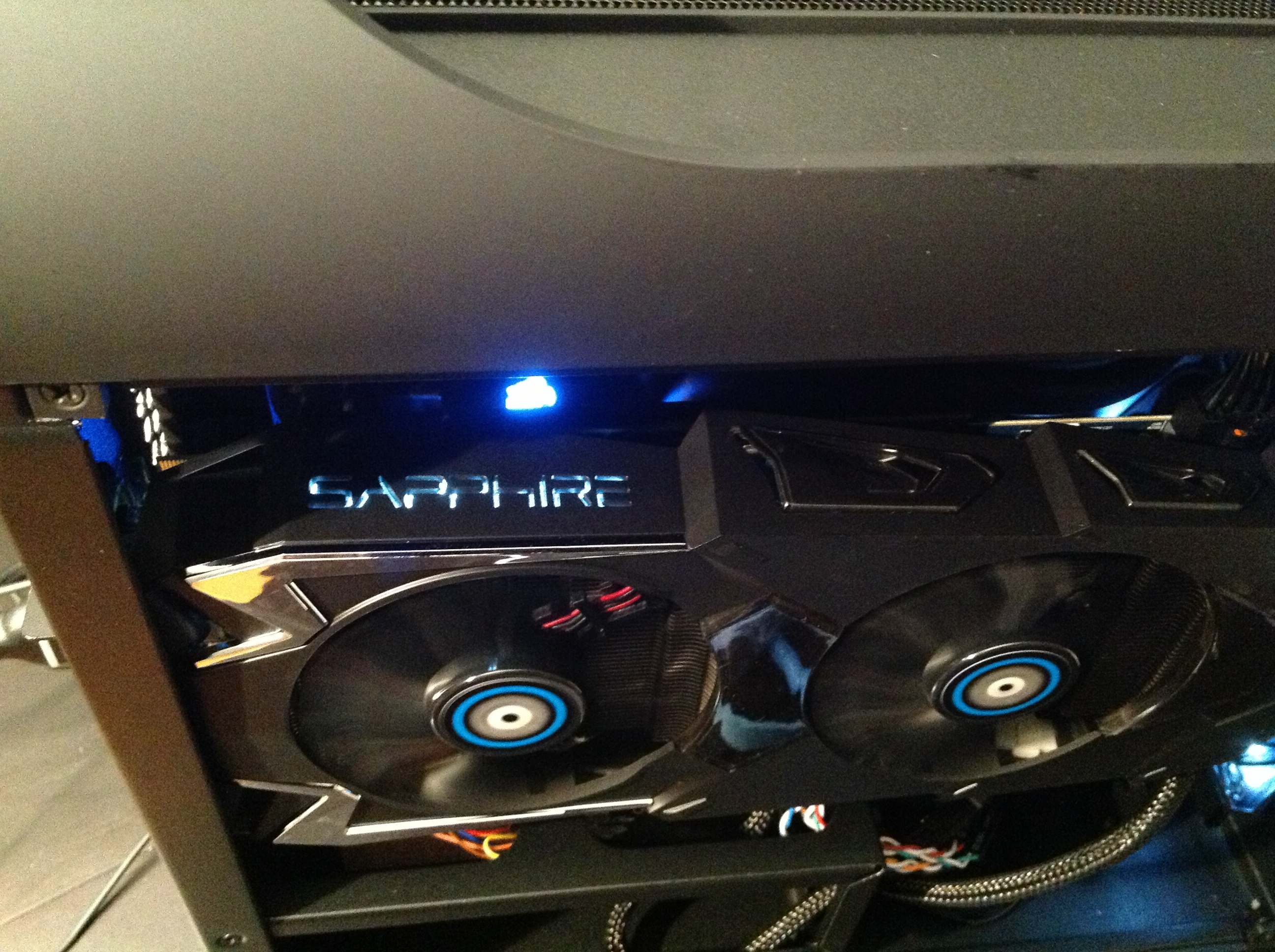

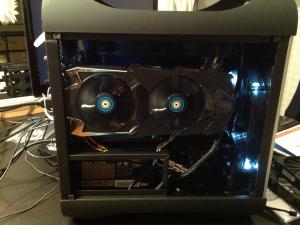

Har maskinen stående ved siden av monitoren, men tror jeg må sette den ned på gulvet for når en starter opp spill som krever mye av skjermkortet så bråker skjermkortets vifter så mye at dem overdøver lyden ifra spill.
Se om det hjelper litt, hvis ikke så blir det nok å flytte alt over i et nytt kabinett tror jeg......

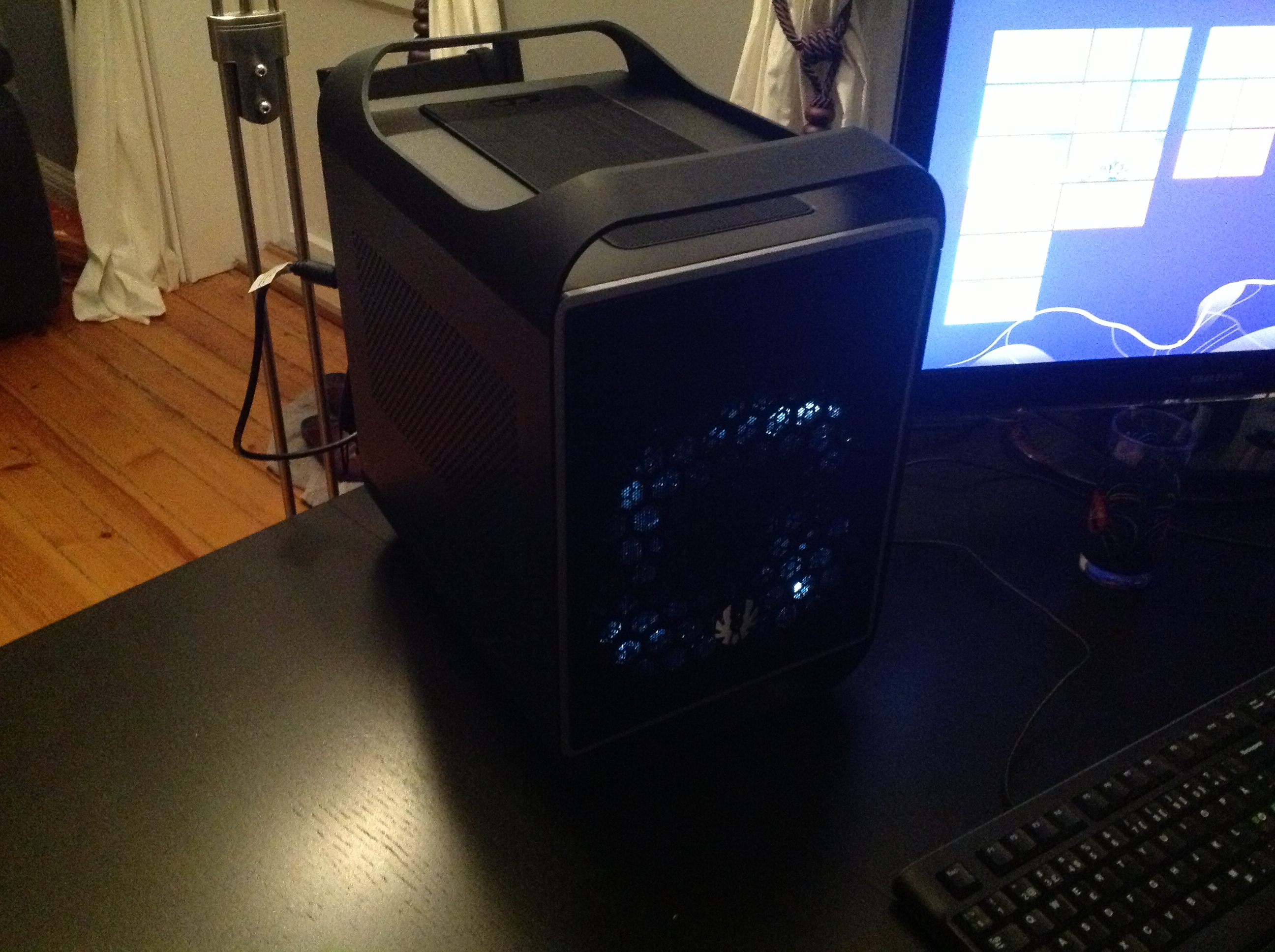

Bråker kabinettet? Tittet litt på det der, men så en review som sa det kom en god del bråk fra det. Etter det jeg forsto var dette mye pga føttene, den myke plasten/gummien. De anbefalte rett og slett å ha noe under kabinettet, som f.eks. at det står på et teppe eller noe lignende. Hvordan opplever du dette?
Kommer ikke noe bråk og ingen vibrasjoner i kabinettet, men om en velger den sorte utgaven så er hele fronten "åpen". Så en hører jo vifter osv enklere en normalt.
Den hvite utgaven er ikke åpen i fronten så den demper nok lyd litt mer.
Mitt problem er nok at det er 2stk kraftige vifter i skjermkortet som sitter ganske tett inntil side panelet som den suger luft inn igjennom. Og det kombinert med lite til ingen lyd demping gjør at det suser noe voldsomt når viftene på skjermkortet girer opp.
Skal flytte maskinen ned på gulvet i dag å se om det hjelper litt, hvis ikke så blir det nytt kabinett på meg.
LarZen; Last ned TriXXX som er softwaren til Sapphire kortene. Sett opp custom fan profile. Kjølingen på kortet er såpass bra at jeg kommer aldri over 70C på 40% i viftehastighet.
Merker at min pc ihvertfall har blitt betydelig mer stille etter jeg opprettet custom fan controll, uten at skjermkortet går så mye varmere enn når det stod på automatisk fan controll.
Det idler også mye mer stille. Hører ikke pc'en fra 2 m når den idler.
Just my 2 cents.. Verdt å forsøke før du evt. bytter kabinett.
