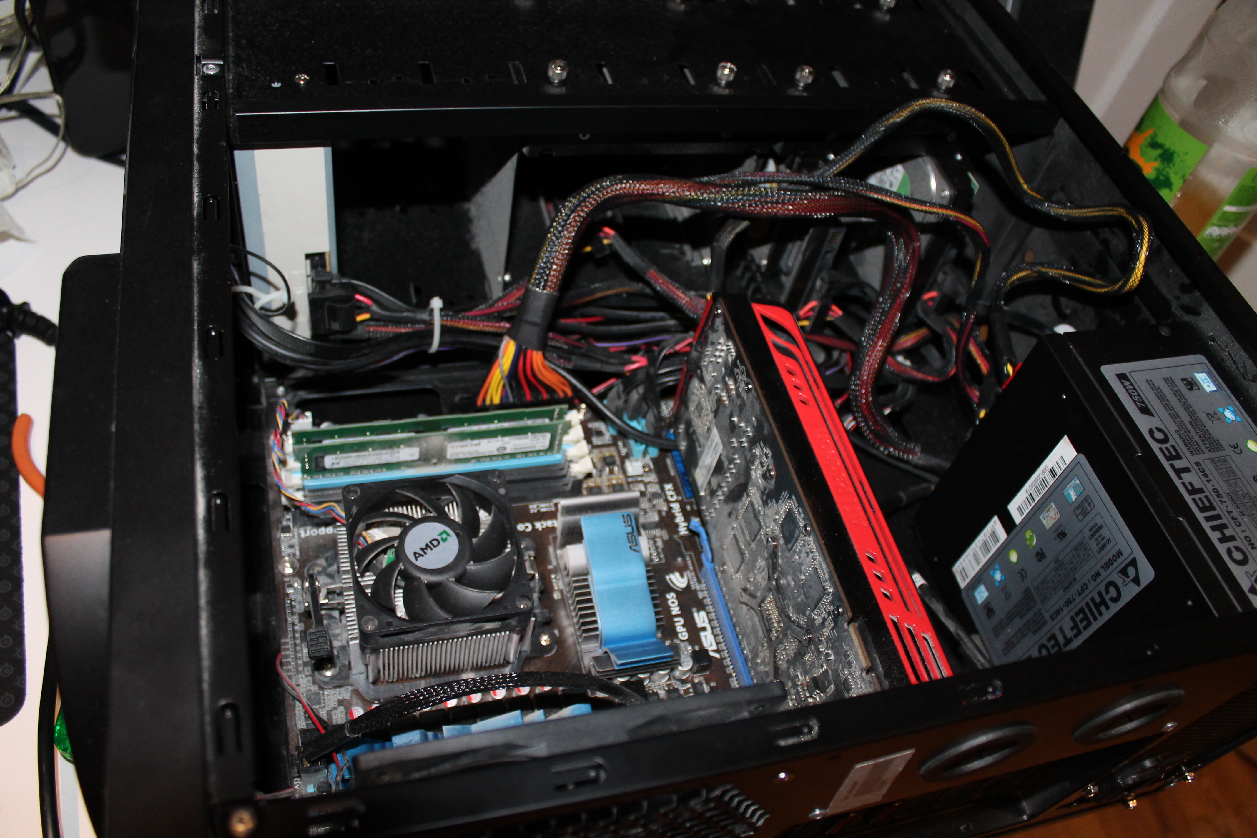

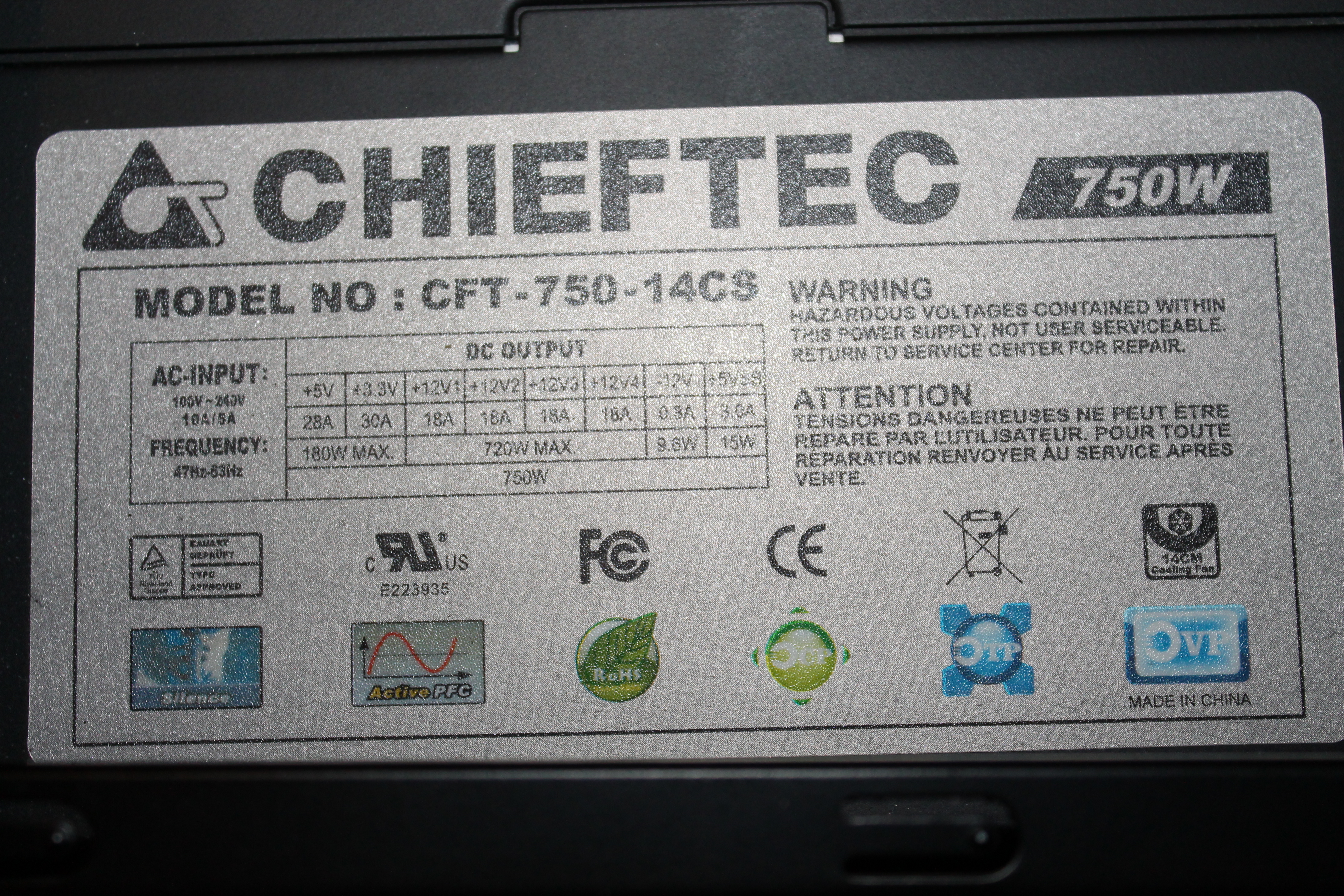

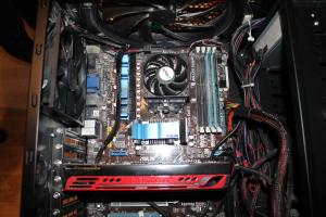

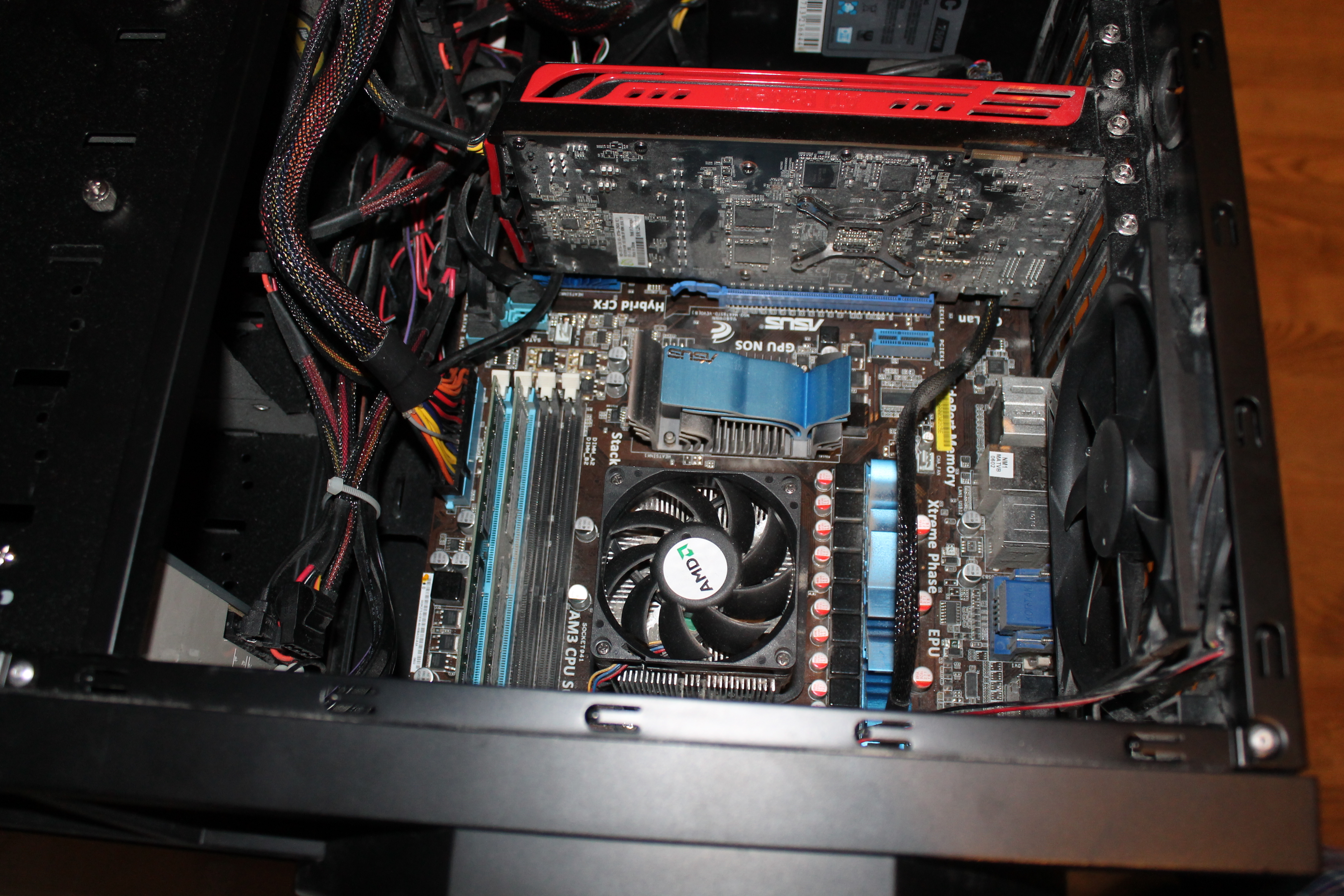

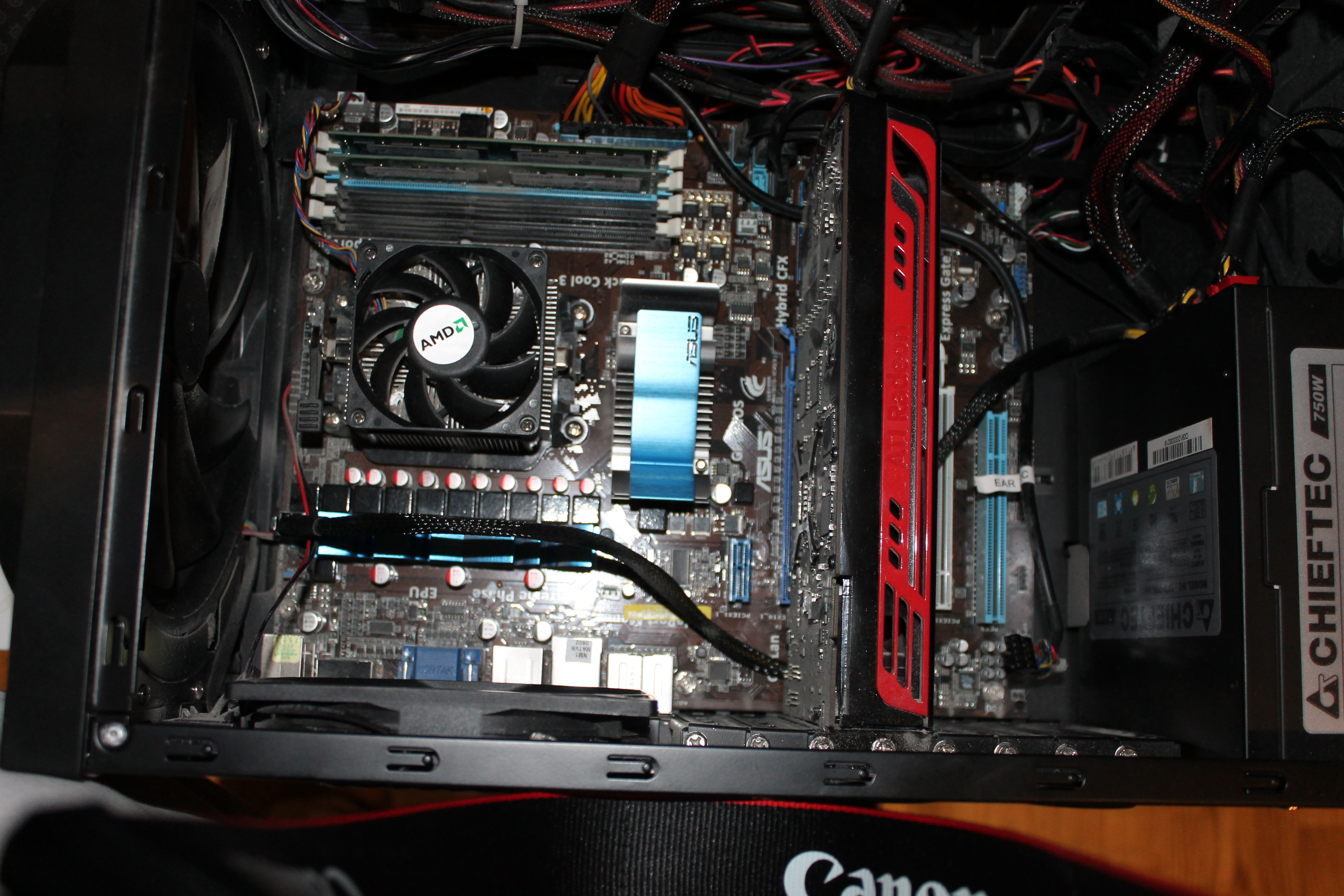

dbass Skrevet 25. desember 2012 Skrevet 25. desember 2012 Gi meg navn på skjermkortet og et bilde over maskinen, samt hva du hadde av PSU fra før, så skal jeg gi deg en tilbakemelding iløpet av morgendagen/kveld
ShiivZ Skrevet 25. desember 2012 Forfatter Skrevet 25. desember 2012 Den er grei du, takk skal du ha ! Skal prøve å få til noen navn på delene samt å ta noen bilder å legge ut.
ShiivZ Skrevet 25. desember 2012 Forfatter Skrevet 25. desember 2012 Så vidt jeg ser ja så er det vel en "chieftec" psu på 750w og skjermkortet er radeon hd 5770, skal få prøve å tatt noen bilder nå
