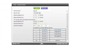

Marius-90 Skrevet 15. desember 2012 Forfatter Skrevet 15. desember 2012 (endret) Ja, portene var åpne. Men bare når jeg hadde oppdatert portforward til min nye IP på PCen. Så det virker som det er lurt å ha statisk IP slik at man slipper å oppdatere dette hver gang man rebooter router ieller PC. Men er ingen online til å teste serveren min nå da, så man får se senere... Ser i vedlegget hvordan jeg må velge PC og IPen vil jo forandre seg dersom den ikke er statisk. Endret 15. desember 2012 av Marius-90
