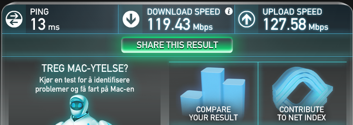

Har fått installert GET superbredbånd 120/120Mbit for ca 2 mnd siden. Er veldig stabilt på hastigheten når man tester på Nettfart.no og Speedtest.net. Ping fra 9-12 ms, og varierer fra 100-120Mbps inn og 80-130Mbps ut.
Når jeg laster ned filer fra internett så går det kjempefort, kan komme opp i 11-12Mbit nedlastingshastighet.
