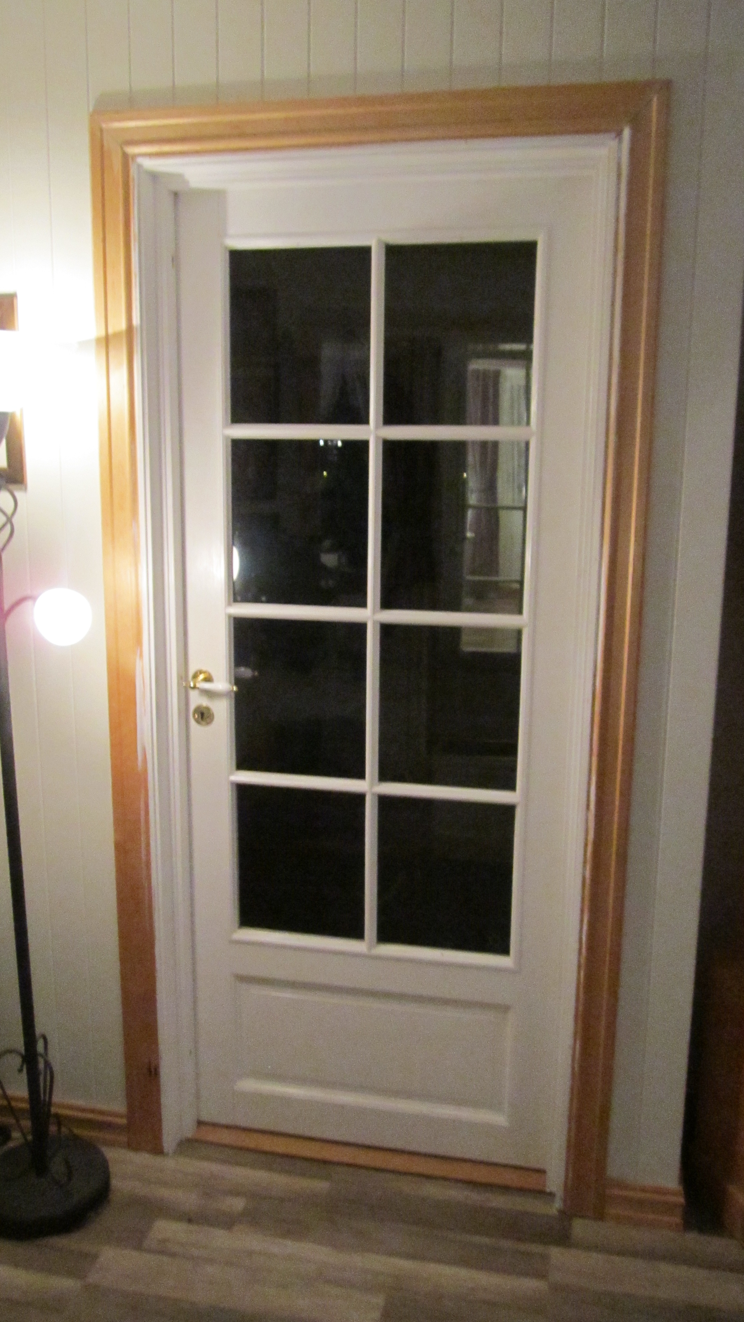

213*90 cm får jeg på denne ramma. Tror det blir veldig dyrt å få spesiallaget en ramme og dør.
Da går det fint med en standard dør siden du trenger litt plass rundt karmen. Listene vil dekke glippene.
Det du da gjør er å bestille en innerdør på 890 x 2090 mm som er det samme som 90x210cm
Kansje en slik dør som denne?

Takk for veldig bra tips Alu-Tech. Jeg har ti tommeltotter, så har ingen mulighet til å utføre en slik jobb selv. Vet du ca hva dør(på bildet) og tilbehør som du beskriver vil komme på? Antar jeg vil finne nesten alt av dette på frks Maxbo.

Jeg forstørret nå bildet. (Burde gjordt det med en gang, stolte litt for mye på deg)
Og ser da, at det er en dørkarm, i åpningen! Så der, har det tidligere vært en dør. Hengslene er tatt vekk og bare malt over der hengslene har sittet, uten å felle inn treverk (eller lettvindt metoden, med å sparkle over).
Så det eneste du mangler er dørbladet og hengslene! Så finner du det i huset, er det bare å montere dørbladet. Finner du det ikke, avventer etter et brukbar dør/dørblad, med samme mål. Da slipper du lett unna, kanskje noe bearbeiding av dørbladet. Ellers så kan du kjøpe et nytt dørblad. Men vær litt mer nøyaktig med målingen da, for din måling stemmer ikke, hvis det er en standard dør. Og alt tyder på det.
Tok en ny, og mer nøyaktig måling her. Ser ut til at innvendig karm (der dørbladet passer inn) er 90* 210 cm. Betyr dette at jeg kan finne noe på finn.no med disse målene? Spørsmålet er jo om hengslene bil passe,har jeg venstre eller høyrevendte henglser her?
Hvis målene dine er riktig, så er det ikke en standard dør! Og da kan det by på problemer, med å skaffe riktig dørblad. Dvs. uten modifisering og tilpassning på både bredde/høyde og hengsling.
Standard dørerblad, har en bredde på ca. 7,5 cm, under totalbredden på karmen. Kan varriere noe fra fabrikat til fabrikat. Så en dør med bredde på 9 dm (måler ca. 895 mm) og da er dørbladet ca. 825 mm. På gamle dører vinduer, var gjerne utv. karmbredde/høyde 85 cm, 95 cm, o.s.v. Men det var også mange mindre trevarefabrikker, som leverte det folk ønsket.
Men når du måler må du være mer nøyaktig, ta med millimeter også. Og bruk en tommestokk. Så ta eksakte mål og oppgi de her. Kanskje noe andre her har et tips, hvor du får tak i en dør med spessial bredde/høyde og som er høyrehengslet. Men dette kan bli litt mer komplisert, hvis du ikke finner rett dørblad og hvor det er brukt samme type hengsler. Da trenger du en fagmann.
En fagmann kan også tilpasse en dør, som er litt for stor. (Jeg har gjort det flere ganger) Og hvis du/dere ikke finner ut av hvilke hengsler som er brukt, må det bare benyttes større hengsler og tilpasse, i karm og dør. Og sansynlig for (muligens nytt) beslag (i karm) der låsbolt/bolt går inn. Du får undersøke litt.
Men det kan lønne seg å kjøpe en ny dør, med karm og rive den gamle karmen. Bakdelen er at du må også trolig bytte de brede foringene. Da kan det bli plunder og heft der. En rutinert fagmann vurderer dette bedre på stedet, enn via nettet.
