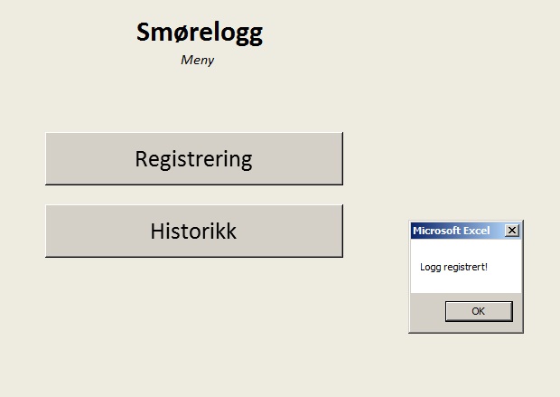

2. Hvordan kan jeg få en melding til å poppe opp med f.eks "Logg registrert!" etter at kopieringen er ferdig.

If MsgBox("Logg fullført. Skal vi tømme feltene?", vbYesNo + vbQuestion) = vbYes Then
   Sheets("Ark1").Range("B3").Value = ""
   Sheets("Ark1").Range("D3").Value = ""
   'osv osv
End If

meldingen fikk jeg til, men tror jeg må prøve ut spm.1 litt mer.

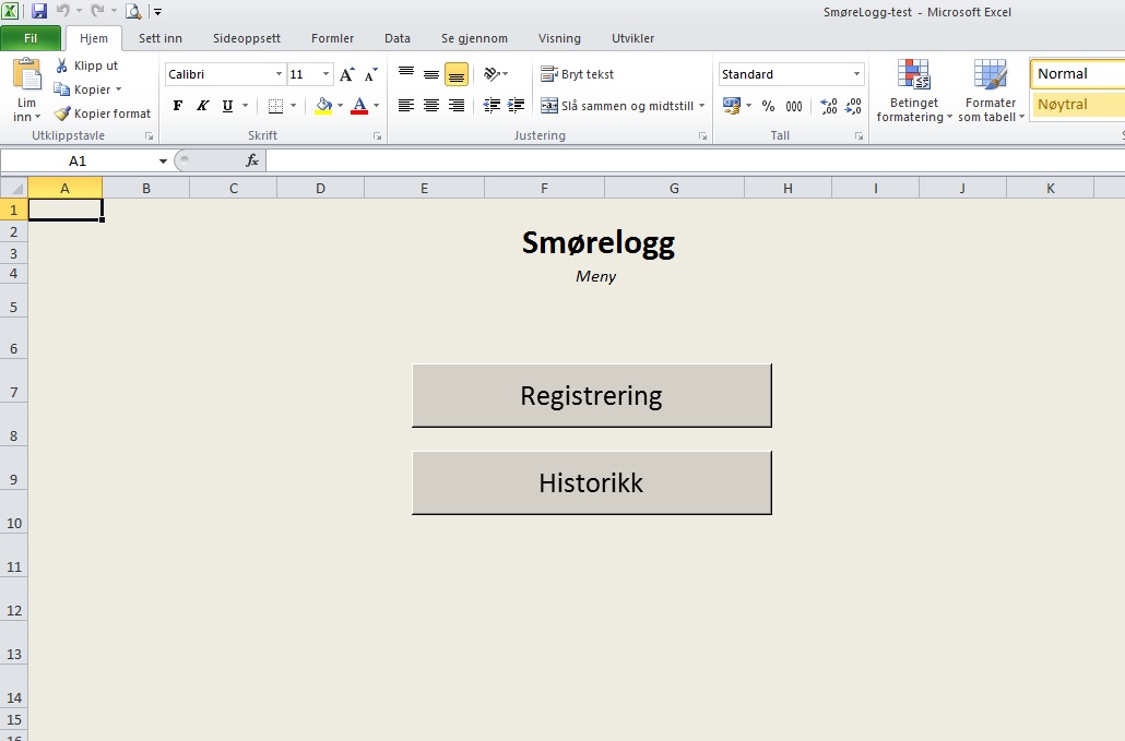

Jeg har på Ark1 to knapper, en for å komme til Ark2 og en til Ark 3. Disse knappene heter "Registrering"

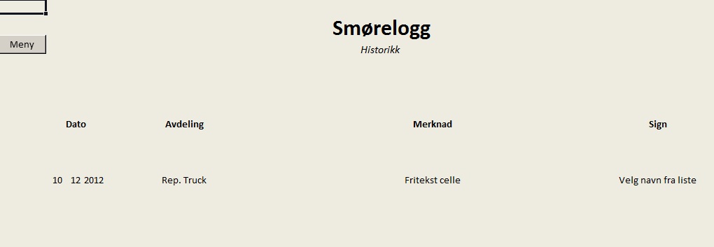

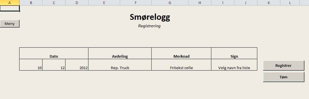

og "historikk". Tanken med dette dokumentet er at når noen har utført en jobb (skiftet en motor, et lager osv) så skal de gå inn å registrere dette her. I Ark2(registrering) er det et skjema som kan for det meste fylles ut ved hjelp at rullegardiner, bortsett fra et som er til fritekst. Slik jeg har laget det nå, blir informasjonen i disse cellene kopiert og plassert øverst i Ark3(historikk) når man trykker på en knapp i Ark2 som heter "Registrer". Deretter sletter den det utfylte skjemaet og retunerer til Ark1(Meny).
Det jeg ønsker er at informasjonen som blir utfylt i Ark2 skal legges i f.eks Ark3 om man velger "rep. truck" og Ark4 om man velger "rep. fabrikk" i rullegardinen som heter "avdeling" i Ark2(registrerings arket)
Dette er eksempelbildet fra en logg for smøring av utstyr i fabrikken

Da blir det noe sånt, hvis avdeling står i E5:
Select Case Sheets("Ark2").Range("E5").Value
    Case "rep. truck", "Rep. truck"
		    'kode for å large i Ark3
    Case "rep. fabrikk", "Rep. fabrikk"
		    'kode for å large i Ark4
    Case Else
		   'ugyldig verdi?
End Select
