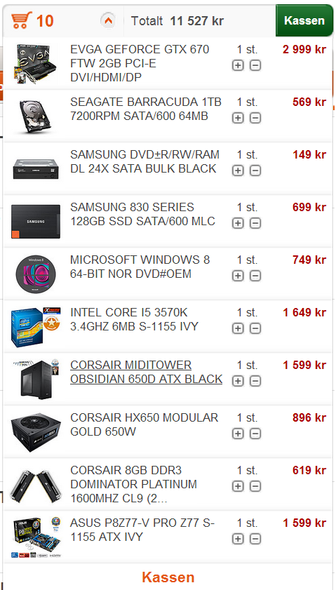

Hei! :)
Har bestemt meg for å bygge ny PC og det har vært endel fram og tilbake anngående bestilling av deler.
Har valgt å bestille gjennom Komplett.no egentlig bare fordi at de har veldig god service, men har også vurdert Dustin.
LINK TIL HANDLELISTE:
http://www.komplett....49-28745329F2B1
De delene jeg er usikker på er hvilken SSD jeg skal kjøpe, selv om jeg har lest at OCZ Vertex 4 skal være blant de beste på markedet. Jeg er også litt usikker på om jeg skal gå for AMD eller Nvidia grafikk.
Noen som har meninger om hva jeg kan gjøre for å oppnå en enda bedre build? :hmm:

Har sett på litt forskjellige tester anngående SSDer og har lagt merke til at samsung 830, intel 520/330 har lavere skrivehastighet enn OCZ vertex 4. Er det ikke bedre å gå for OCZ SSDen da, siden den skriver kjappere? Koster jo bare et par hundre mer..
Hvilket 7950 vil du isåfall anbefale?

OCZ disker har et veldig dårlig rykte på seg mtp stabilitet, kvalitet og generell bruk. Skal du ha en SSD som fungerer perfekt går du for Samsung 830 eller Crucial m4
Her har du ei god liste hos dustinhome.no til 11459 uten frakt.
EDIT: Du kan spare noen krover ved og bytte om noen komponenter og bruke standard vifta fra Intel

Skjønner..
Skal forske litt mer på det og finne ut hva jeg skal gå for.
Har du forresten god peiling på HK?
Står mellom tre forskjellige hovedkort.
* http://www.komplett.no/k/ki.aspx?sku=748566
* http://www.komplett.no/k/ki.aspx?sku=746655
* http://www.komplett.no/k/ki.aspx?sku=746634
Antar at det ikke er stor forskjell med mindre man skal overklokke. Er også litt opptatt av looken på builden og vil at det skal se best mulig ut.
Heller mest mot dette: http://www.komplett.no/k/ki.aspx?sku=746634 fordi det har WiFi men tipper dette er noe dill som ikke kommer til å bli brukt noe særlig.
Sabertooth kortet virker ganske bra, liker at kortet er så godt beskyttet og at man slipper å tenke på hvilken HDMI man bruker.
Maximus kortet har et rått design, men alt i alt finner jeg ikke noen spesielle forskjeller mellom kortene.
Problemet er ikke selve SSDen, men sandforce kontrolleren, og et annet problem er at mange tror at OCZ kommer til å gå konkurs... Garantien kan du da kaste ut av vinduet ;)
Edit: Kan varmt anbefale dette HKet: http://www.prisguide...v-deluxe-159798
Et av de du har satt opp er m-atx, Sabertooth viner, vis du ikke endre rpm på vifte, og fargen er :(

Anbefaler fortsatt Dustinhome.no og lista jeg laget over her.
Dustin sin kundesupport er like god/bedre enn Komplett sin. Har brukt begge og Dustin var rasket på support og hjelp med valg av ny vare.
Hvis du skal kjøpe hos Komplett anbefaler jeg V-PRO kortet, de andre kommer med en haug rare gimmicks som du ikke trenger ("Varme skjoldet" på sabertooth kortet for eks.)
