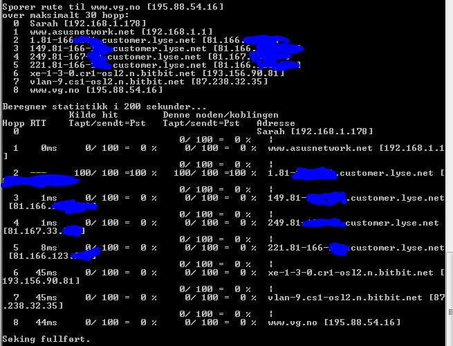

Noiz Skrevet 27. oktober 2012 Forfatter Skrevet 27. oktober 2012 (endret) Fikk det i kveld også, her er pathping resultatet til VG. Er jo etter lyse det er problemer, men kanskje den linja har problem? eg er ikkje so flink med dette Noen andre fra vestlandet som har problem? Endret 27. oktober 2012 av Noiz

jevel Skrevet 2. november 2012 Skrevet 2. november 2012 (endret) Fikk det i kveld også, her er pathping resultatet til VG. Er jo etter lyse det er problemer, men kanskje den linja har problem? eg er ikkje so flink med dette Noen andre fra vestlandet som har problem? Det der ser ikke imponerende ut. Det kan muligens se ut som om Altibox har et problem mot eksterne nett. Har du feilmeldt med dokumentasjonen her til deres kundeservice? -KJ Endret 2. november 2012 av jevel

Noiz Skrevet 2. november 2012 Forfatter Skrevet 2. november 2012 Fikk det i kveld også, her er pathping resultatet til VG. Er jo etter lyse det er problemer, men kanskje den linja har problem? eg er ikkje so flink med dette Noen andre fra vestlandet som har problem? Det der ser ikke imponerende ut. Det kan muligens se ut som om Altibox har et problem mot eksterne nett. Har du feilmeldt med dokumentasjonen her til deres kundeservice? -KJ Har ikkje meldt det enda i håp at de kommer til å gi seg, men akkuratt nå når eg skriver denne meldingen sitter eg fortsatt med 40+ ping til alle norske nettsider. Dette problemet har vært i over 6 måner, men som regel vare det bare i 2-3 dager, og så er det fint i 1 måne ++, nå har eg probleme enda etter det er gått over 1 uke, kommer til å ringe inn på mandag.
jevel Skrevet 3. november 2012 Skrevet 3. november 2012 Det tror jeg er lurt. Vanskelig for dem å rette noe de ikke vet om ;-) -KJ
