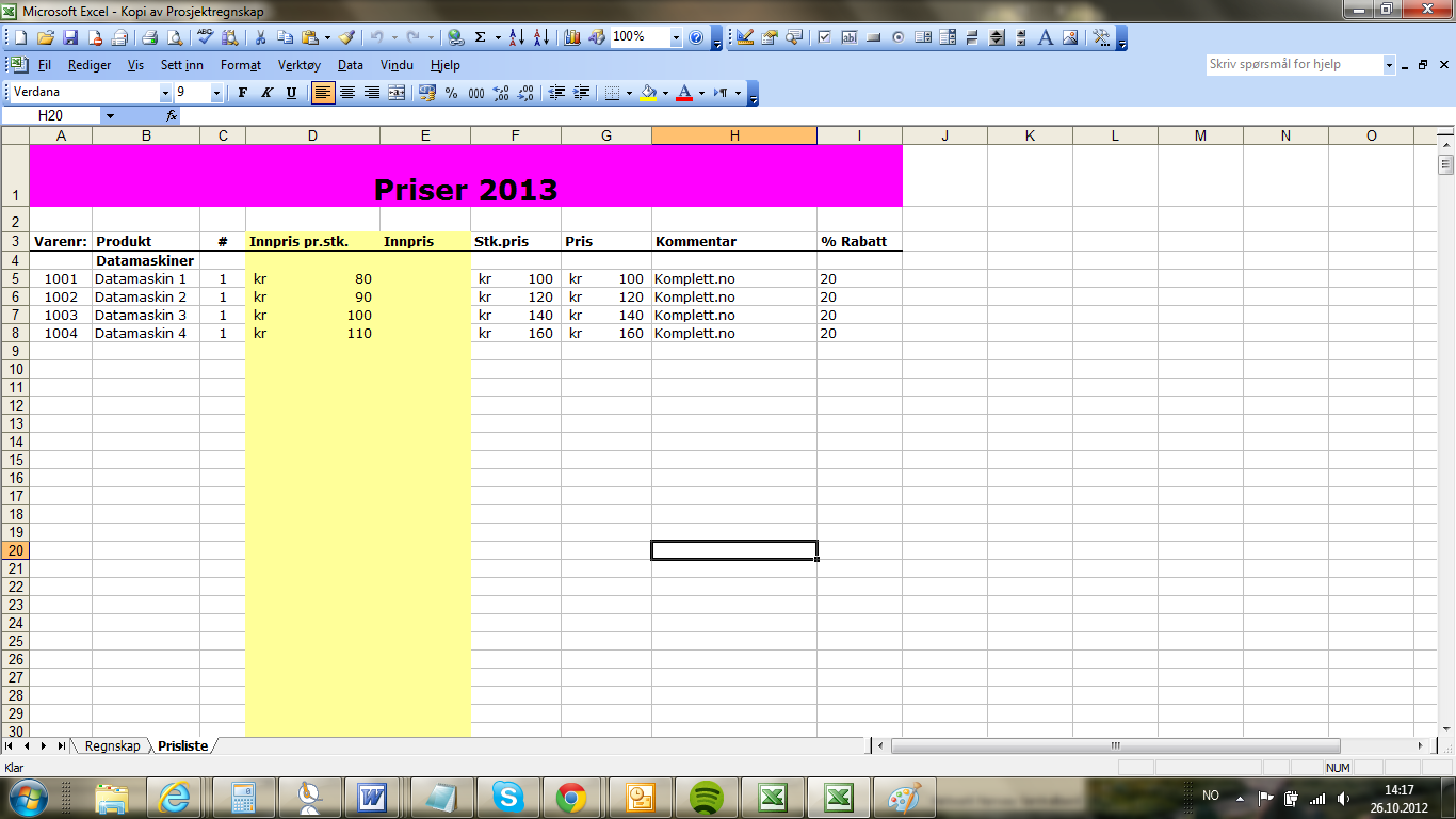

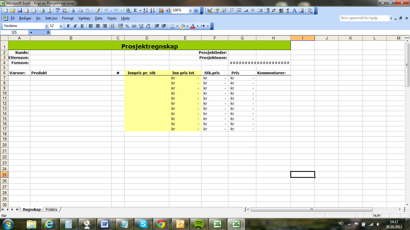

Jeg har en lang prisliste som jeg bruker når jeg setter opp prosjektregnskap.
Det jeg ønsker er at når jeg setter opp regnskapet kan jeg bare trykke inn varenummeret i starten av raden på ark 1, så vil resten av raden automatisk bli fylt ut.
For å få til dette må jo da dokumentet automatisk slå opp varenummeret, i ark 2 (prisliste), for deretter å kopiere hele raden ark 2 inn på ark 1.
Gir dette mening? Noen som kan veilede meg til hvor jeg kan finne noe som dette? Regner med at jeg må finne ett skript som løser problemet.

Har nå lagt ved ett eksempel.
Ønsker da at når man skriver inn varenummer på side 1, blir hele raden kopiert fra side 2.
Endret av barcks
Ser at det ikke var mulig å laste opp excel filer.. Men har nå lastet opp screen shots av de to sidene.
I det originale dokumentet så finnes det flere tusen varer.

Men hvor skal jeg legge inn koden isåfall?
Det jeg ønsker er jo at jeg i felt A7 på side 1 kan skrive inn "1001" så automatisk resten av raden fylles ut med infoen som finnes på varenummer 1001.
Velger jeg derimot å skrive inn 1002 så ønsker jeg jo at resten av raden skal fylles ut med infoen som finnes på den raden i ark 2.
Da skriver du det inn i Celle B7 C7 D7 E7 F7 G7 H7 i ark 1

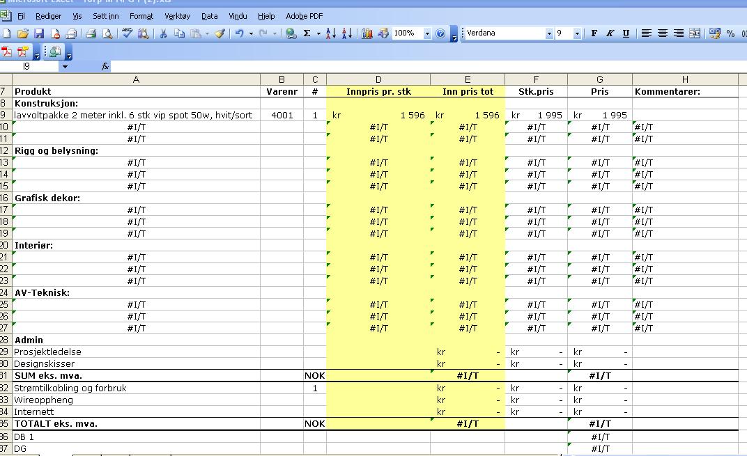

Hei Folkens,
Jeg har et spørsmål angående summering.
Vi har lagt inn følgende koder i et excel ark, men den vil ikke summere før vi har fylt inn data i alle cellene med kode. Hva kan vi gjøre for å fikse dette?
i celle F31 har jeg koden =SUMMER(G8:G30) men den klarer ikke å summere...
og i tillegg , må koden "#I/T" være synlig i cellene? Kan man få dette til å være usynlig?
Arket som dataen hentes ut i fra er det samme som lenger oppe i tråden..
Hei.
Dere får IT fordi cellene dere summerer også inneholder IT.
Man kan få cellene til og ikke innehode IT hvis dere f.eks bruker " =Hvis(erfeil("
=HVIS(ERFEIL(FINN.RAD(D5;$A$1:$B$7;2;));0;FINN.RAD(D5;$A$1:$B$7;2;))
Her vil cellen vise 0 i stede for #IT, hvis dere forandrer der det står 0 i formelen til ""
vil det ikke stå noen ting i cellen
