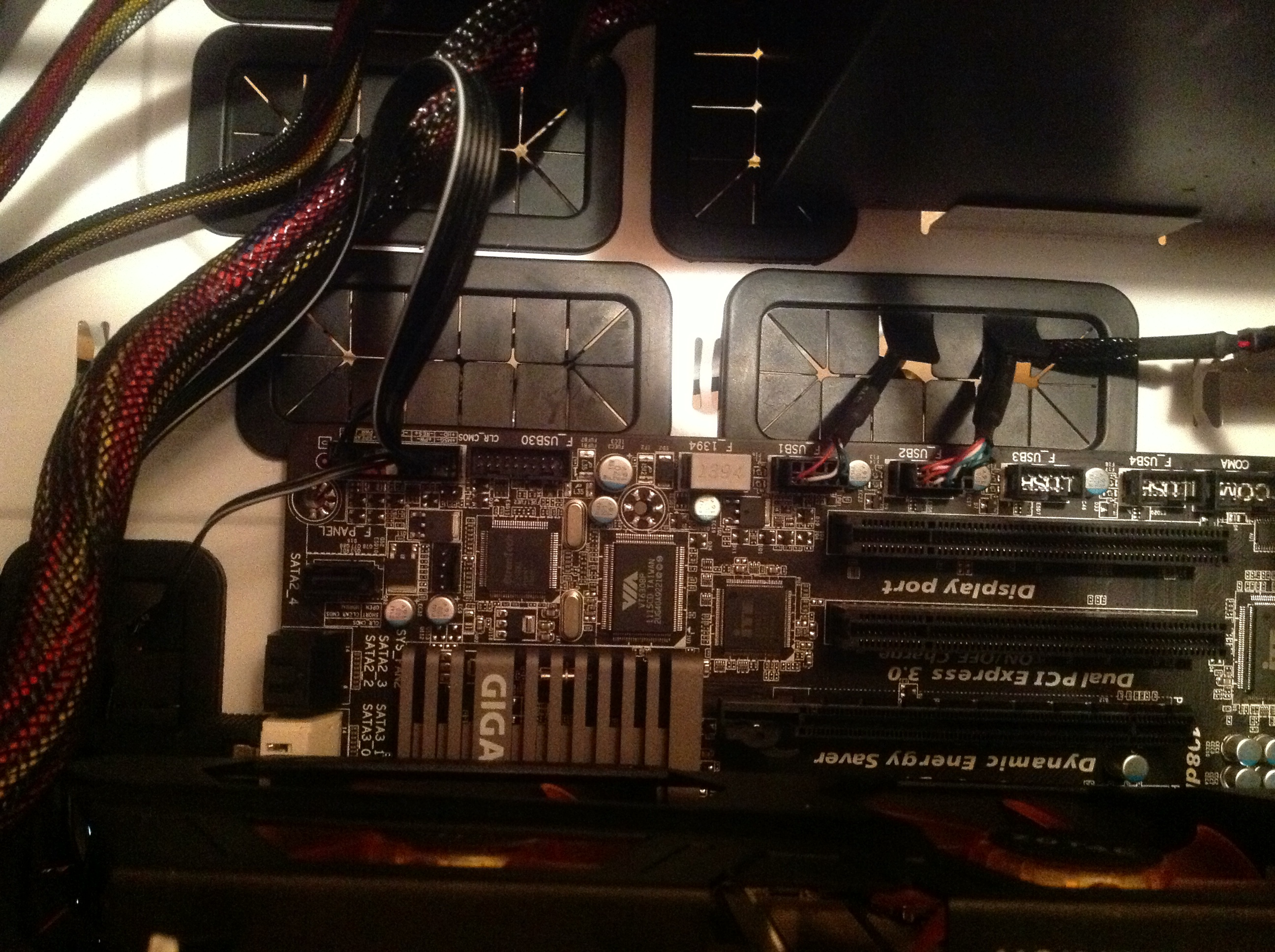

Det kan høres ut som om du ikke har montert spacere, altså avstandsstykker mellom kabinettet og HK, siden du stiller spørsmålstegn ved hva "spacere" er. Som følge av det, kan du ha kortsluttet et eller annet vitalt på HK.
Mistenker at hovedkortet er gåent, hvertfall hvis du har prøvd i tillegg å fått skruene til å passe uten spacere.
Du nevnte at hovedkortet også går litt inn helt neders, mistenkelig når det ikke er spesielt med tyngde akkurat der, selv om at du mangler spacere
HK går går ikke innover. Men skal jeg skru i de nederste tre skruene vil det gjøre det.
Jeg fatter ikke at jeg kan ha gjort det. Ikke noe statisk elektrisitet eller noe.. Jeg tok bare ut og av alt i forrige kabinett, og satt det inn på nytt i nytt kabinett.

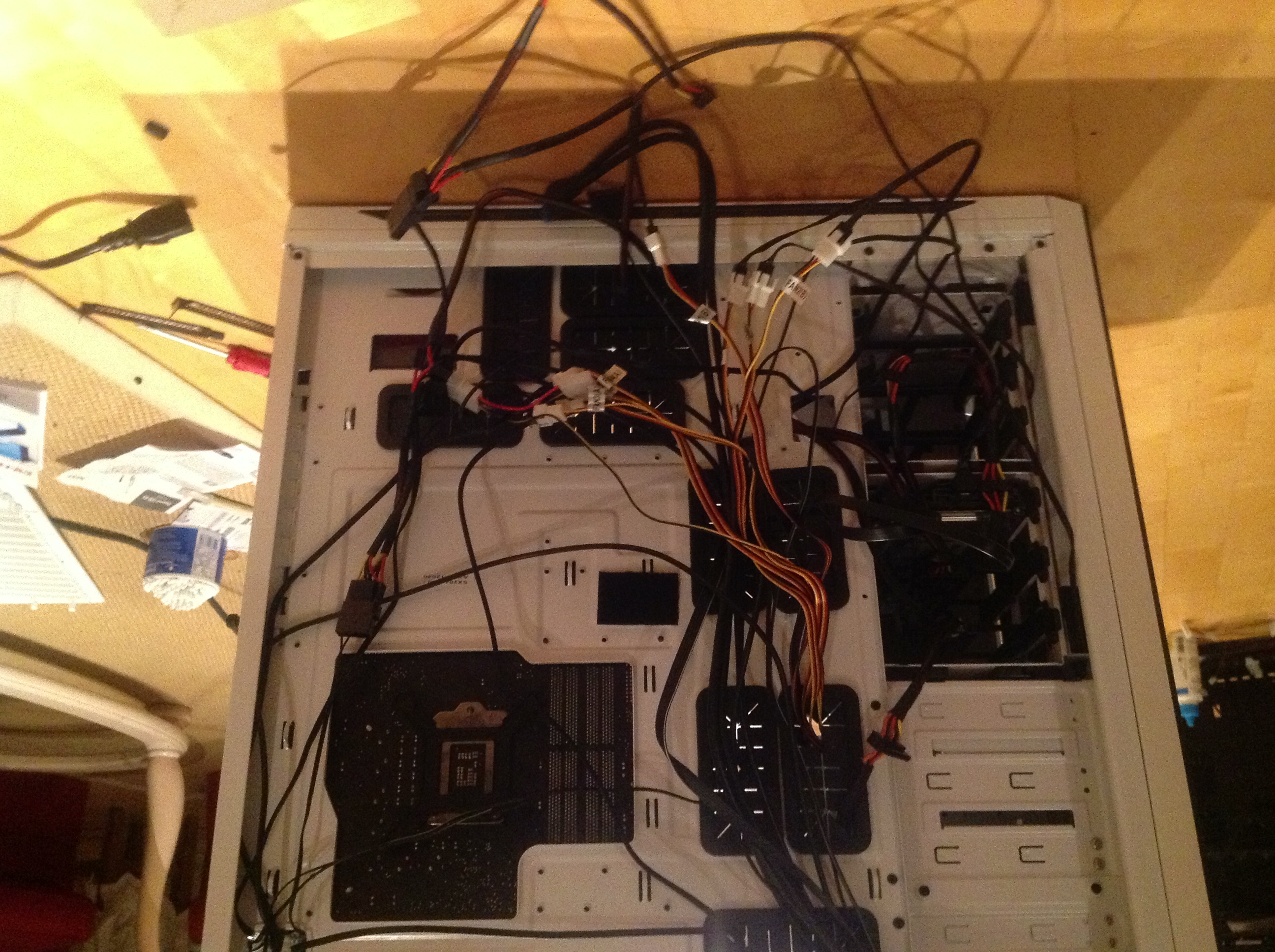

Er det lys på hovedkortet når PSUen er på?
Nei.
Da har du sikkert lagt litt press på kortet også? Men hvor er space'erne din hen?
Ikke lagt noe særlig press på det nei.
Regner med han har brukt de på feil sted, slik at de ikke passer med hullene. For hovedkortet bøyer seg hvis en skal skru i de siste skruene uten spacere. Men hadde jo vært greit å høre hvordan dette er montert...

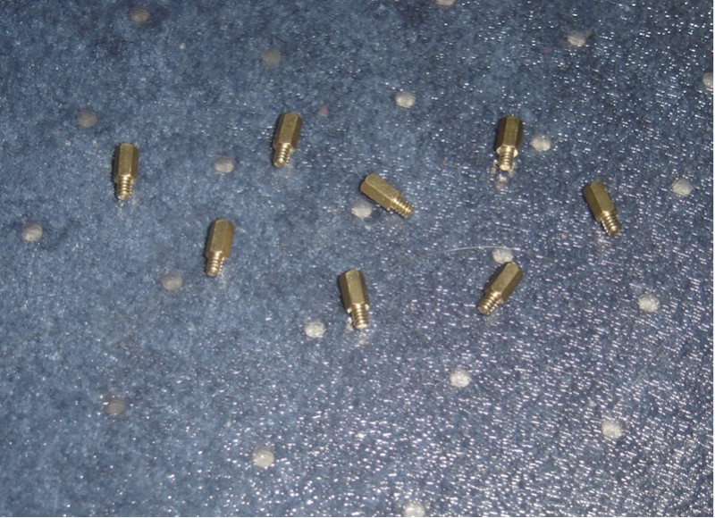

Da er feilen der.
Spacere er ofte litt gull-farvede små metallstykker med et hull i den ene enden. I det hullet skal du skru skruen inn i for å feste det til hovedkortet. I den andre enden av spaceren er det gjenger - som skal skrus ned i hullene på kabinettet.
Slik kan de se ut:
