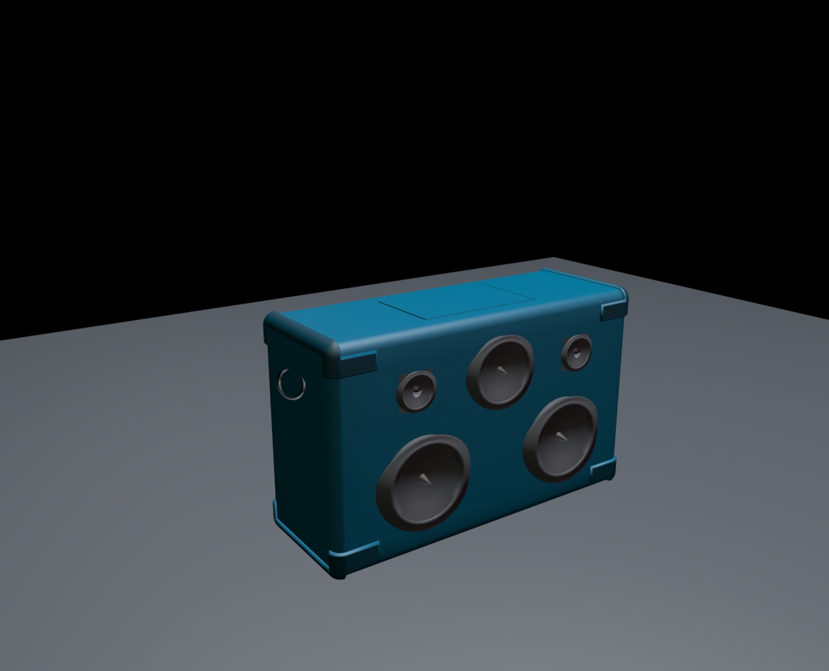

multisync Skrevet 12. oktober 2012 Skrevet 12. oktober 2012 (endret) Jeg ville sett på boominator som inspirasjon hvis du vil ha noe større, eller bare lage en sånn siden det er så mye dokumentasjon og relativt greie byggeeskrivelser. Du kan jo alltids lage en boominator og plassere på toppen av en isolert trillebår som funker som en kjølekasse Så noen geniale svensker hadde gjort det på et bilde fra Roskildefestivalen. Alltid musikk og plass til minst 5 sixpacker hvor enn man går. Personlig har jeg lyst til å kopiere dette designet: Endret 12. oktober 2012 av multisync
Balthier Skrevet 12. oktober 2012 Skrevet 12. oktober 2012 Skal du med tralle? Heis den på skulderen og bruk den som boombox, street style!
