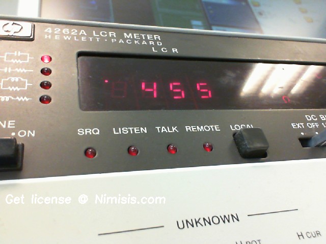

chaag Skrevet 8. oktober 2012 Skrevet 8. oktober 2012 Hei. Jeg arbeider på et laboratorie hvor jeg har et problem med logging av tallverdier. Jeg har et webcam som tar bilder av et display en gang i minuttet. I løpet av ett forsøk ender jeg opp med ca. 20000 slike bilder i en mappe. Er det noen som vet om et program som kan registrere tallverdiene på disse bildene og legge dette i en tekstfil/excelfil. Legger ved et eksempel på bildet. NB: Det går ikke an å logge verdien på noen annen måte. Setter stor pris på hjelp
Topguy Skrevet 8. oktober 2012 Skrevet 8. oktober 2012 http://code.google.com/p/tesseract-ocr/wiki/ReadMe En enkel OCR engine pluss litt scripting kunnskap vil kunne løse oppgaven din. Tviler på at du finner et ferdig program som gjør alt for deg.
