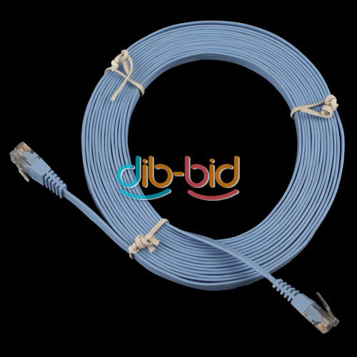

Lars Dongeri Oppholdsnes Skrevet 8. oktober 2012 Skrevet 8. oktober 2012 Det finnes flat nettverkskabel som kan legges ganske diskret. Noen steder vil det være mulig å legge den bak lister eller ved list og evt male over. Forøvrig vil du få god ytelse trådløst med de nye 802.11ac-routerne. Disse er nok mye bedre enn homeplug i de fleste tilfeller. 2
