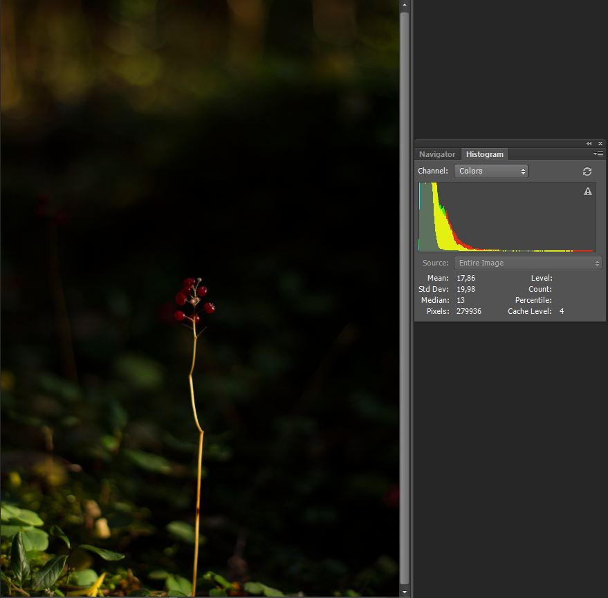

Her er noen eksempler med Histogram som nærmest burde være selvforklarende.
Original bildet. Histogram "peaker" helt til venstre. Alt til høyre (3/4 av bildet) er undereksponert.

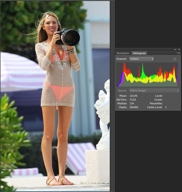

Eksempel bildet hvor Histogrammet er pent fordelt utover. Lite klipping i høylyset og det mørkeste er akkurat klar av venstre vegg.
