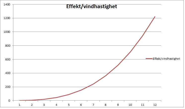

Jeg laget en liten graf i excel som viser et anslag på hvor mye effekt jeg vil få basert på vindhastighet(m/s).

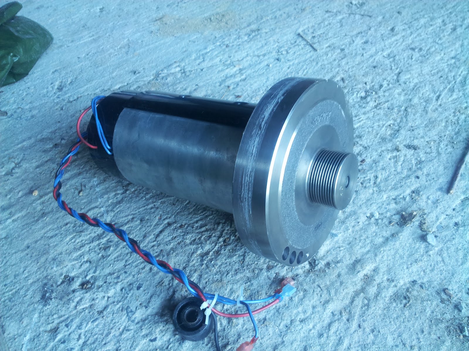

Generatoren har jeg skrudd ut av en tredemølle jeg fant på finn. Den er litt større enn jeg forventet, men det ordner seg!
Det største problemet mitt nå er å finne ut av elektronikken. Spenningen ut varierer jo i forhold til rpm. Jeg er litt usikker på hvor mye spenning generatoren vil gi ved forskjellige hastigheter. Jeg fikk den hvertfall opp i 12v ved å spinne svinghjulet for hånd.

Tenker jeg borer hull i svinghjulet og monterer bladene rett på den.
Jeg skal ha 3 blader som skal være 1 meter lange og jeg skal lage de ut av PVCrør som mange andre på nettet har gjort.
Hvis det er for svak vind så kanskje jeg setter på 6 blader.

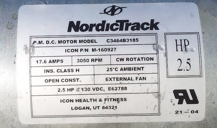

Er generatoren en DC-motor med børster og faste magneter?
Ser på bilde at generatoren (motoren) er oppgitt med 3050 RPM: Hvilket turtal skal du bruke, og skal du geare med remdrift?
Generatoren (motoren) er lagd for 130VDC (ved 3050RPM). Hvilken spenning skal du ha på batteriet?
