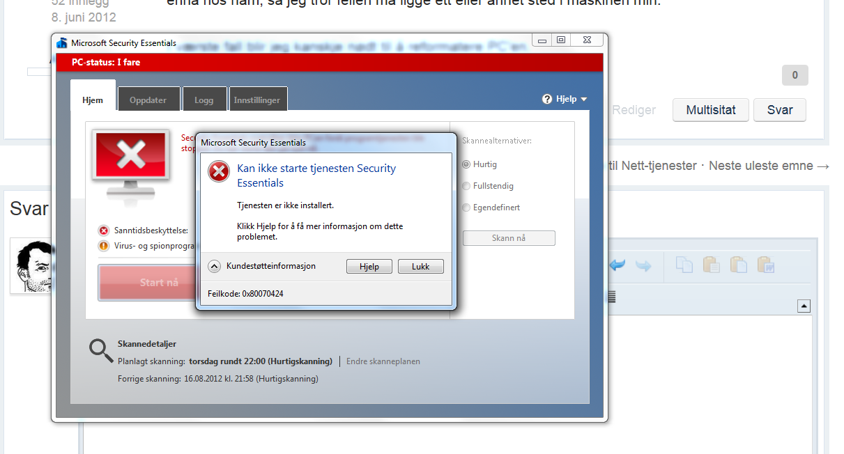

Skulle akkurat til å kjøre scan, men fikk dette opp på MS Security Essentials:
MS SE har ikke engang gitt besked til meg at den har vært "utdatert" eller noe, noe den pleier å gjøre hvis auto-update ikke har skjedd. Og nå sier den at den ikke kan søke for den ikke lengre er innstallert :S
Så mitt spørsmål nå er; er jeg blitt offer for en hacker etc.? =/

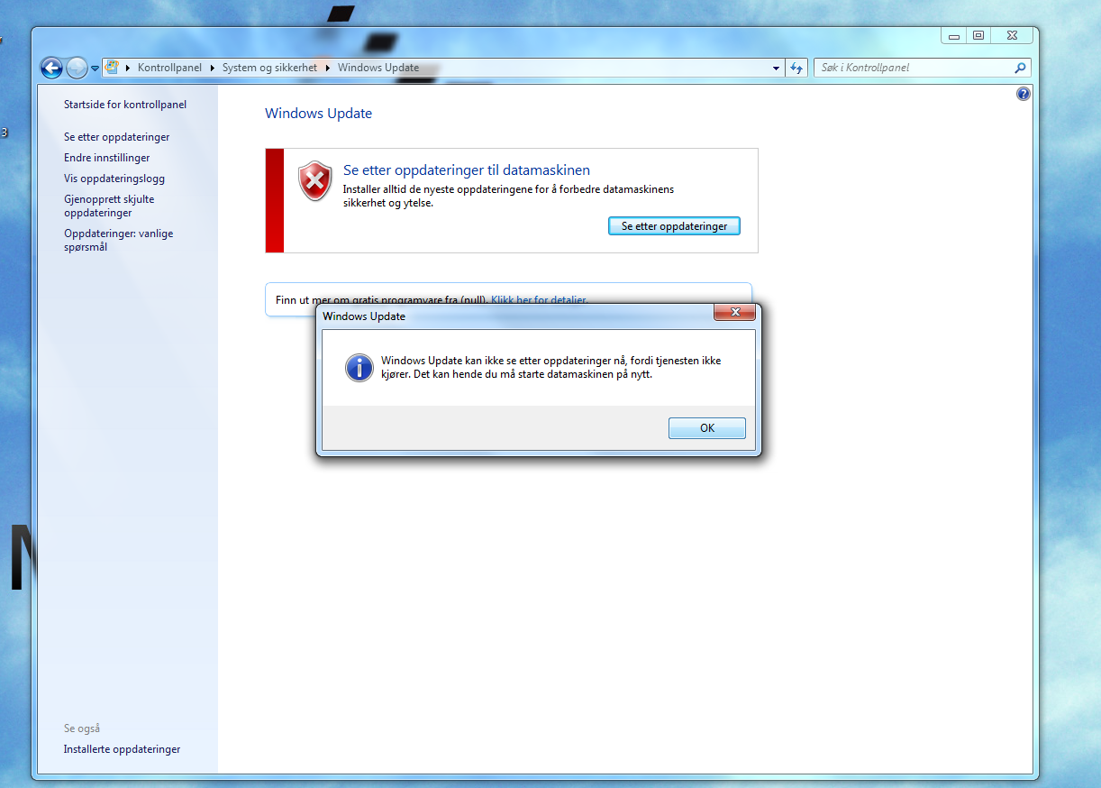

Prøvde å få oppdatert gjennom Windows Update og ble møtt med dette:
Dette må da være virus?
Har prøvd å restarte maskinen, men det funker fremdeles ikke :S

Da var det som jeg mistenkte, et tredjepartsprogram i form av et virus. Kjedelige greier.
Om du har noen recovery funksjon el.l. på så kan du prøve det. Hvis ikke så er det nok reformatering som gjelder. Jeg ville valgt det siste uansett mtp. du veit ikke om dette er noe som har ligget og lurt på systemet ditt over lengre tid eller om det infiserer evt. backup. Du kan aldri være helt sikker ved mindre du reformaterer dessverre.

Etter å ha innstallert MS SE på nytt og gjort et søk, funnet og slettet Trojaneren, samt gjort noe greier i Regedit har jeg enedlig fått til å komme inn på www.snn.no sine sider. :D Javaen ruller og går greit den og så alt virker som det skal.. så lenge det varer..
