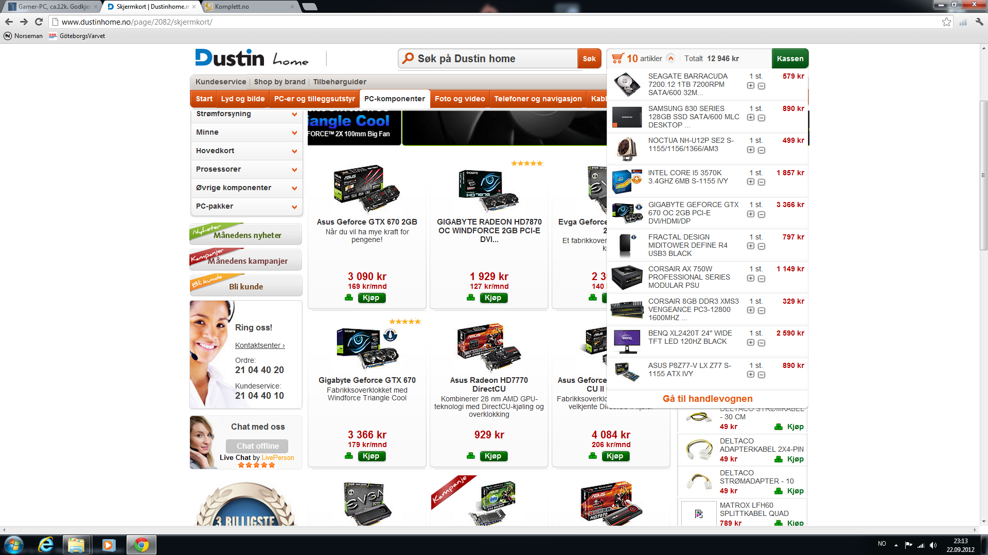

https://www.dustinhome.no/Checkout.aspx

Det er veldig mye pc for pengene. Jeg er ingen mester på pc, så en annen burde også godkjenne oppsettet.. Deluze feks.. kan du legge ut handlelisten din?

1.
Kjøp alt fra www.dustinhome
2.
Vannkjøling lager drit mye lyd
3.
Bytt SDD til Intel/Samsung
Lager en H60 mye lyder? Har en selv, og er super fornøyd med både ytelsen og lydnivået. Kunne bare byttet vifta som følgte med på kjølern for å få mye stillere system da. :)
Det er for all del ett bra oppsett, men vil ikke si det er veldig mye pc for pengene hvis en skulle handlet det fra dustin. Hvorfor har du valgt ut det hovedkortet?
Ok, mange takk for raske svar. Har oppdatert handlelisten til den kalleklovn12 foreslår, så veldig bra ut, pluss et nettverkskort med wifi.
