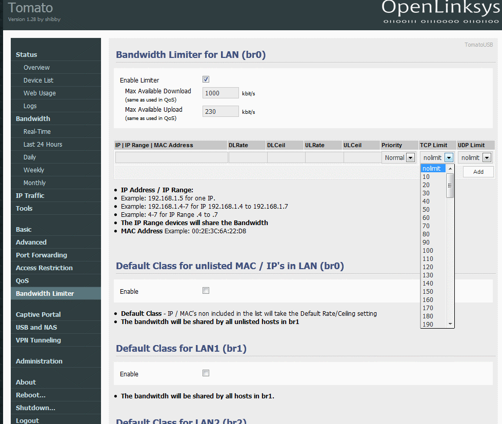

Lars Dongeri Oppholdsnes Skrevet 13. september 2012 Skrevet 13. september 2012 (endret) Takk for tipset! Men har ikke klart å se noen mulighet for å justere hastigheten på noen av ethernet-portene heller. Kanskje jeg får noen flere muligheter dersom jeg oppdaterer firmware'en min? Godt mulig jeg rotet litt her nå Jeg fant ikke igjen info om direkte båndbreddestyring av ethernetportene hvertfall. Legger ved et screenshot fra min RT-N66U med Tomato Shibby firmware. Der er det mulig å sette begrensning på f.eks ipadresser. Eks: 192.168.1.2 - 192.168.1.20 = båndbredde xxxx.... Endret 13. september 2012 av Jan Skrotnes
Thalidomide Skrevet 13. september 2012 Forfatter Skrevet 13. september 2012 Der har du litt flere muligheter ja, den tutorialen så interessant ut og det samme gjorde Tomato Shibby! Må man gjennom ild og vann for å få f.eks. Tomato Shibby på plass? Og er det enkelt å resette ruteren og gå tilbake til standard firmware dersom man ønsker det?
Lars Dongeri Oppholdsnes Skrevet 14. september 2012 Skrevet 14. september 2012 (endret) Hvis du søker på shibby på forumet, så har jeg laget en tråd hvor jeg flasher firmwaren. Alt av flashing gjøres via routerens GUI (også å gå tilbake til orginal, uten at jeg har prøvd det selv). Nyeste versjon av shibby finner du her: tomato.groov.pl/download/K26RT-N/build5x-101-EN/Asus%20RT-N66u%2064k/tomato-K26USB-1.28.RT-N5x-MIPSR2-101-AIO-64K.trx Endret 14. september 2012 av Jan Skrotnes
