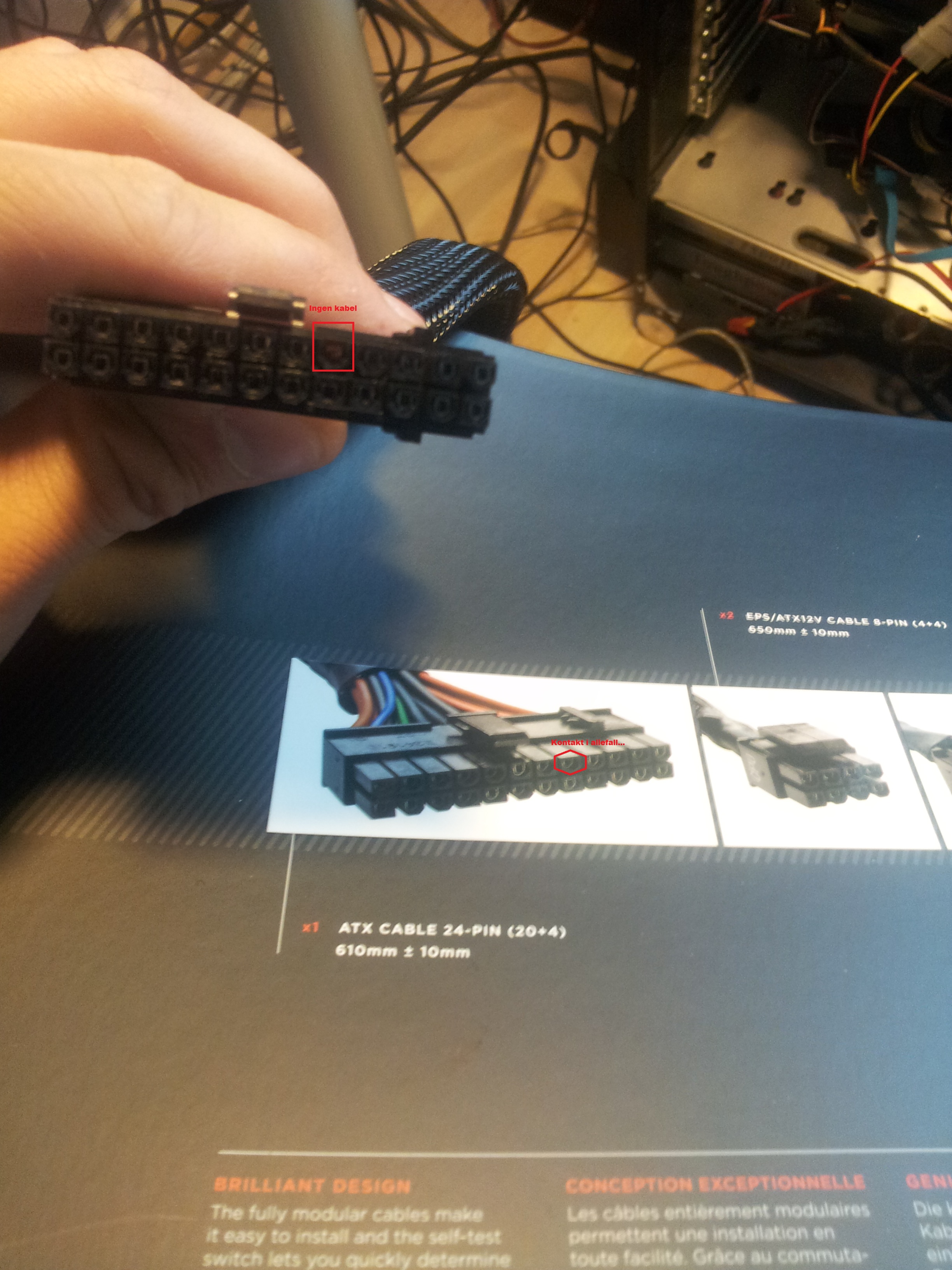

i min 24 pin-kabel er det 23 pin.

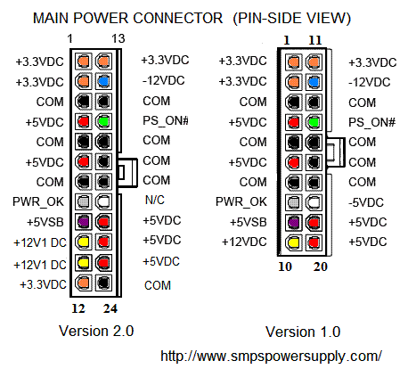

I følge dette skjemaet står det n-c der det mangler, not connected eller hva det kan bety. Hvorfor går det 24 ledninger ut av kontaktene ved PSU-siden og kommer 23 ut av strømpa på hovedkortsiden?
Ser bare at kontakten har metall i seg på bildene på esken, men ikke på kabel.
I følge skjemaet har den neppe noen mening, men hvorfor er det metallkontakt i kontakten på bildet + det går 24 kabler inn i strømpen i ene enden og kommer 23 ut i andre enden ...

Teller i allefall 24 ut of 23 inn , ett sted i strømpa er det en løs kabel da.
Hadde håpet jeg slapp å åpne den, er jo 3000kr PSU.
Så den er tatt bort i moderne PSU, da lurer jeg bare på hvorfor den går inn inn strømpa på ene siden. + at de har tatt bilde av kontakten med 24 stålpinner i seg på esken og sender ut med 23. Blir jo fort forumsposter av slikt.
ATX12V 1.3
The −5 V rail is prohibited.
