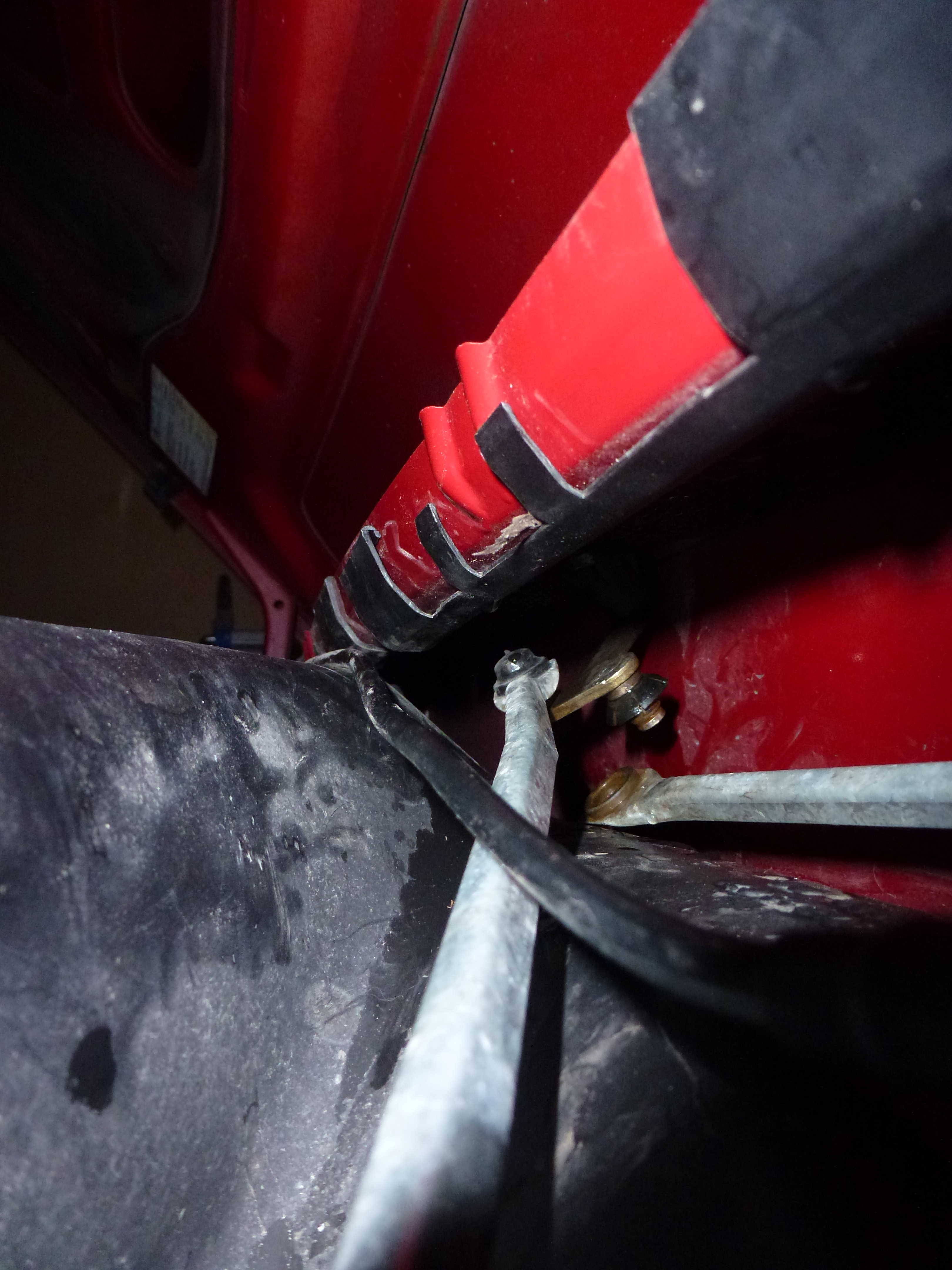

balder Skrevet 6. september 2012 Skrevet 6. september 2012 (endret) I dag så sluttet den eine vindusviskeren å virke. Ser at den eine staget har gått ut av tappen/hullet slik at staget ikkje går att og fram. har lagt ved bilde. Eg prøvde å sette det i sammen igjen, men den går ut av hullet igjen. Må eg no bytte heile staget ++? Sjå bilde av feilen? Viss ja så blir det dyrt Kva heiter dette som er øydelagt og kor kan eg finne billige deler til denne bilen? Er ein 1990 modell Opel Corsa A 1,2 Endret 6. september 2012 av balder

balder Skrevet 7. september 2012 Forfatter Skrevet 7. september 2012 Viss du ser på bildet. Er denne tappen som skal ned i hullet i orden? Eller er det noko som mangler. Det var ein som meinte det skulle vere ein slag kule i enden, men han var usikker.
LiamH Skrevet 7. september 2012 Skrevet 7. september 2012 (endret) Ser ut til at kula er i orden. Det er bare å se om den er hel under gummihetta på bildet. Det er svært sjelden kula som ryker, med mindre den er helt rustet bort. Det er plastforingen rundt hullet som kula skal ned i som blir utslitt. Endret 7. september 2012 av LiamH
