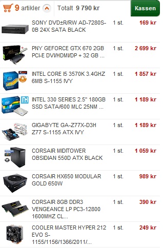

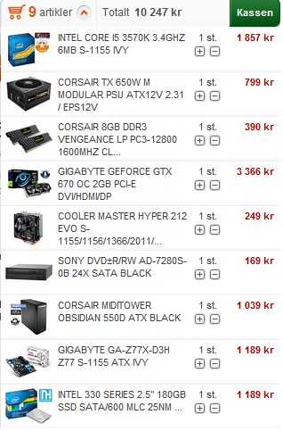

Trenger noen innspill. Vurderer mellom to oppsett, men kom gjerne med endringer.
En faktor som spiller stor rolle er støy, jeg er redd to 580 vil støye en del. Står jo lite informasjon angående skjermkortet, så om noen vet noe jeg ikke vet, please tell.
En annen faktor som trekker opp, er en kraftig i7 prosessor, en del mer ram og en hdd på 1tb som er ganske dyre nå til dags. Usikker på om OS følger med, men regner med det.
Så bare der hadde jeg jo spart inn; 500 OS, 1000kr på CPU etc.
Vedlegget, eller denne;

Den handlelista du satt sammen selv (vedlegget) er bedre enn THOR PC-en når det kommer til gaming. Du trenger ikke i7 prosessor for gaming, og 670-skjermkortet du fant er mye bedre enn det i THOR. Men skal du bare ha SSD? 180GB kan bli litt lite hvis du har mange spill og hvis du har filmer og slikt. Ellers ser alt bra ut. Bare husk at komplett tar fort 500kr i frakt om det skal leveres hjem til deg, så det blir fort 11k totalt. Og har du mus, tastatur, skjerm, OS og alt det der?
PSUen du har valgt har litt frynsete rykte.
Anbefaler heller en av disse:
http://www.dustinhom...hProvider_dacsa
http://www.dustinhome.no/product/5010375014/xfx-xxx-edition-750w-modular/#intcmp=searchProvider_dacsa
Kabinett er smaksak.
Men Fractal har nå kommet ut med en ny versjon:
http://www.dustinhom...-r4-usb3-black/
er noe å kikke på hvertfall :)
