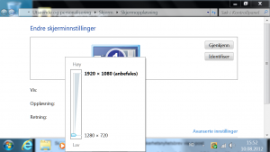

Jeg bruker en TV skjerm som dataskjerm, men problemet er at bildet blir for stort for TVn oig jeg har bare to oppløsninger/størrelser og velge mellom.
Se bilde:
Hvordan får jeg rett størrelse?
Takk på forhånd :)

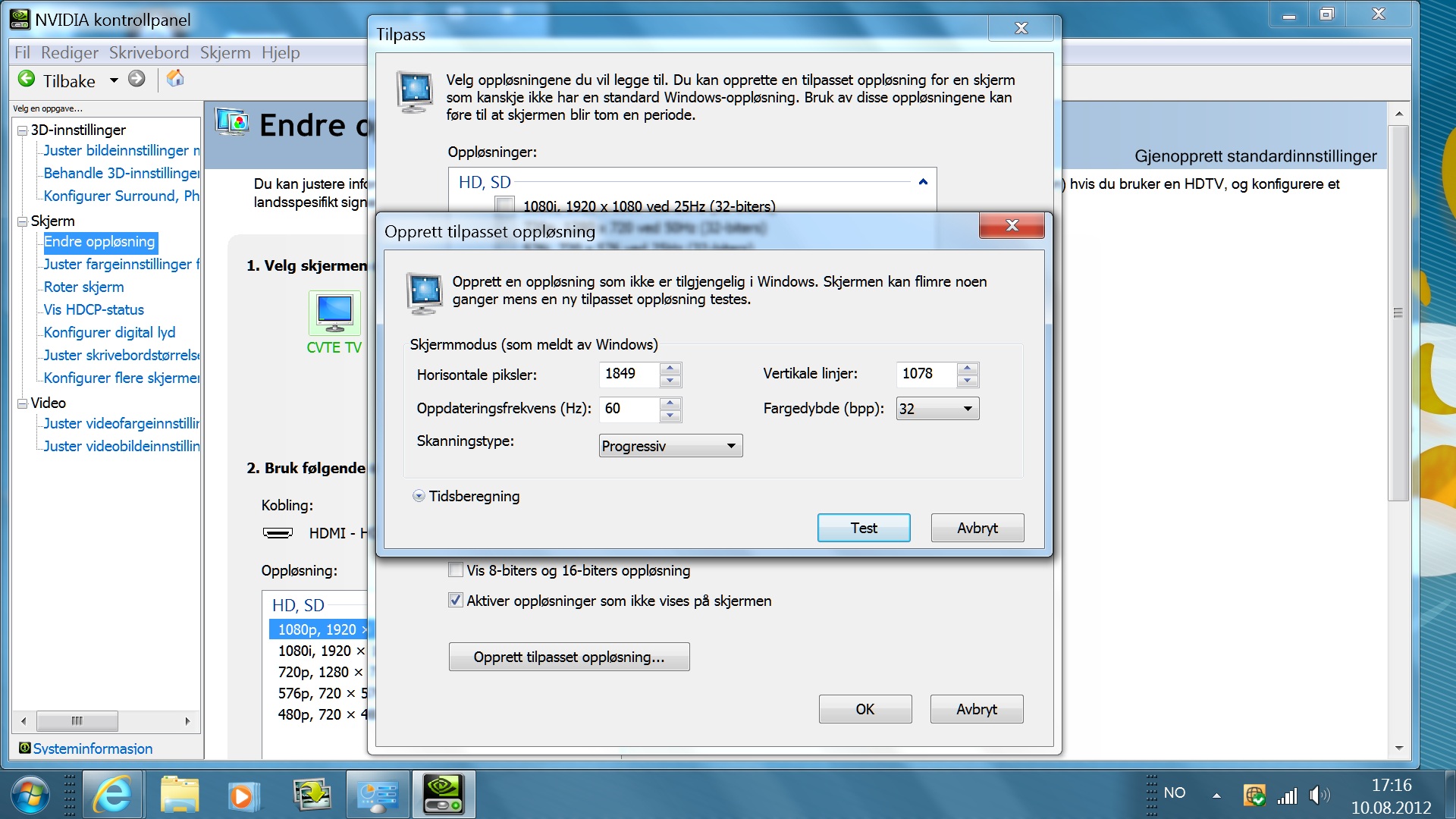

Hvis du etter hvert går lei av å prøve diverse, så kan du åpne nvidia kontrollpanel, gå til Display og leke litt med instillingene inne på 'Adjust desktop size and position'. Sett oppløsningen til 1920*1080 først...
