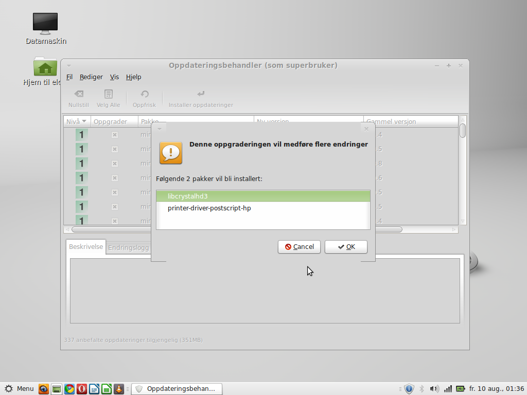

holvik Skrevet 9. august 2012 Skrevet 9. august 2012 Har installer mint 13 på en Thinkpad X41. Maskinen finner 351 MB med oppdateringer tilgjengelig, når jeg velger oppdater får jeg opp vedlagt skjermbilde. Etter å ha klikket "OK" legger "oppdateringsbehandler" seg ned og ingenting skjer annet enn att det på ny blir annonsert att 351 MB med oppdateringer er tilgjengelig. Hva er det jeg ikke forstår her da ?
xaco Skrevet 9. august 2012 Skrevet 9. august 2012 (endret) terminal. skriv sudo apt-get update && sudo apt-get upgrade Endret 9. august 2012 av xaco
holvik Skrevet 10. august 2012 Forfatter Skrevet 10. august 2012 Takk for den ! Maskinen begynte å laste/oppgradere, så om ett øyeblikk (som ikke er ett øyeblikk med min Telenor linje ) får vi se om dette gjorde susen.

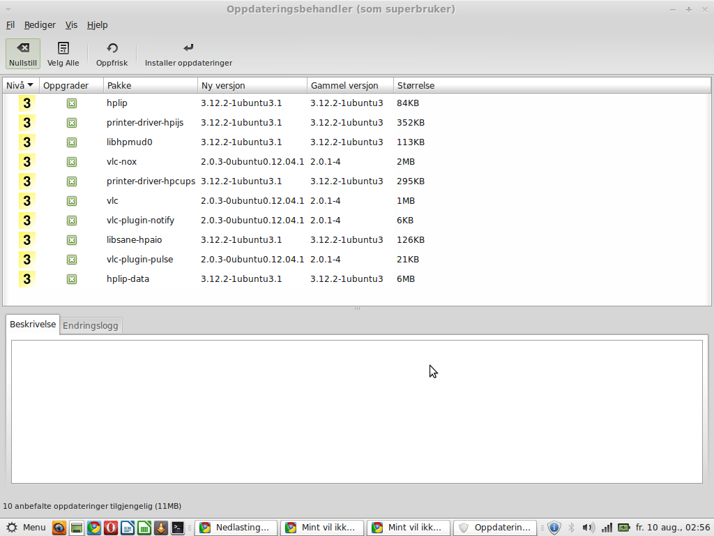

holvik Skrevet 10. august 2012 Forfatter Skrevet 10. august 2012 Tja, dette gikk da riktig bra. Noen småting som ikke lot seg oppdatere. (se bilde) Takk XACO for hjelp !
