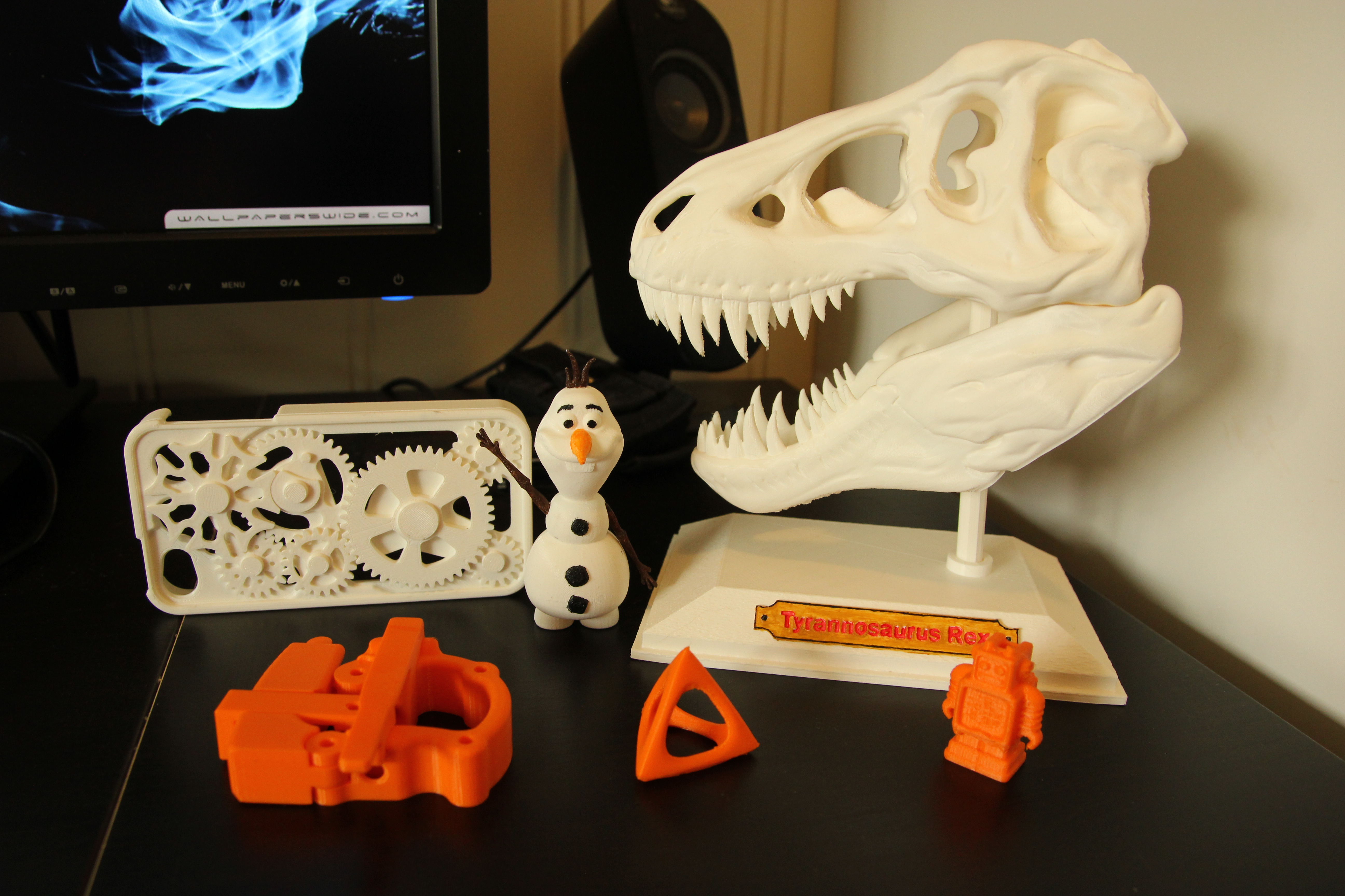

Ultimaker 2 er faktisk istand til å printe helt nede i 0.02mm (20 micron)
Har selv testa nede i 0.06mm å da sliter jeg med å se lagene. så på 0.02mm så begynner det nesten å bli meningsløst :p
huff..
Så må vel printeren også stå og jobbe i dagevis på 0.02mm høyde... Hva er typiske hastigheter vi snakker om her? og nozzle diameter?
Jeg har printer som gjerne står 11 timer og jobber på ting. 90mm/s og 0.2mm høyde (0.35mm nozzle)
T-rexen på bildet her ble printa ut med 0.06mm layers, øvre delen av skallen trengte 34t med 0.4 nozzle og 40m/s printspeed, underbittet trengte 11t med samme settings
Så lang tid? og så vannvittig fort! (40 meter /sek...) hehe. okai. 34 timer er lenge!
Hehe, blitt en liten m for lite der ser jeg :p mm/s jeg mente, men regner med du forsto det ^^
