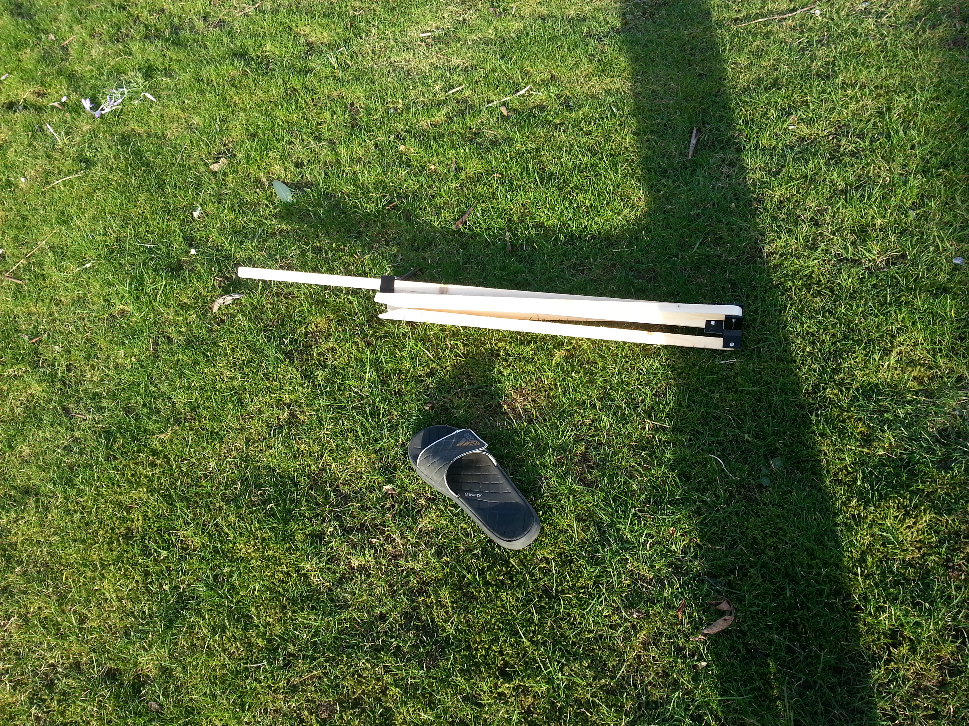

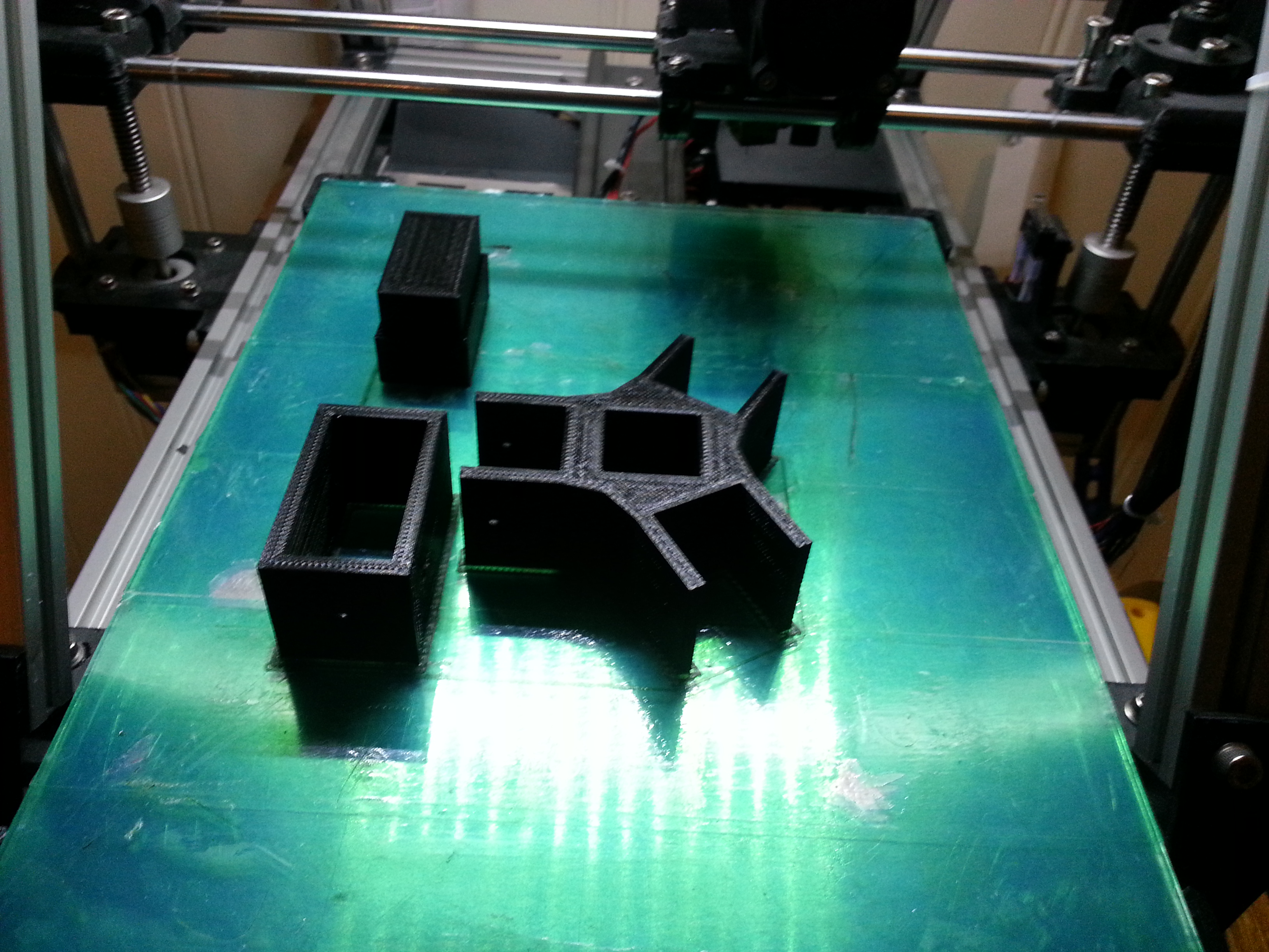

Itek Skrevet 9. mars 2014 Skrevet 9. mars 2014 Det er for lite bilder i denne tråden. Helt enig! Legger derfor ut bilde av dagens print! Bygger meg tripod. Litt rart at delen øverst til venstre ble ulik den under, da filene er kopier ... 2

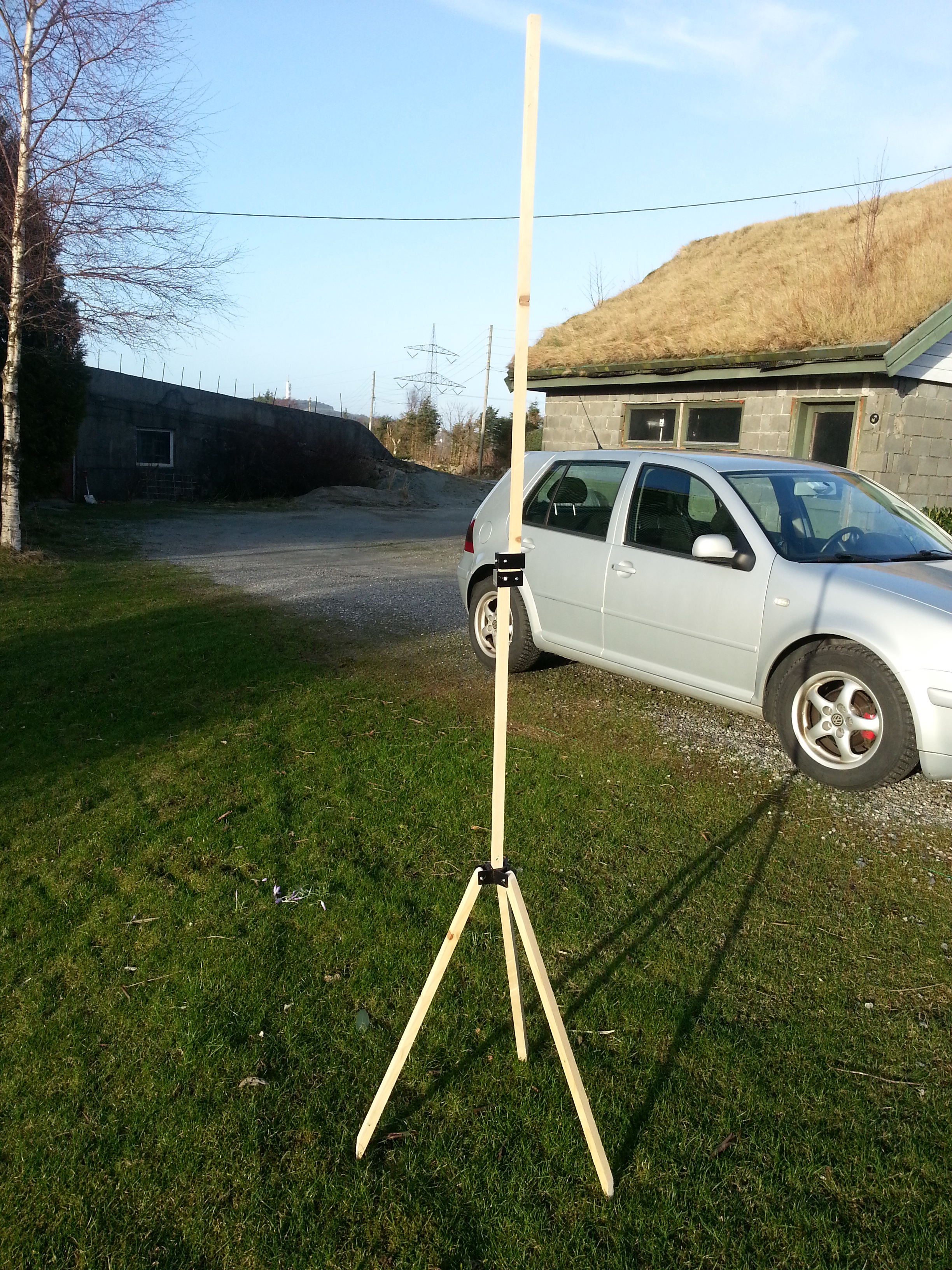

Itek Skrevet 10. mars 2014 Skrevet 10. mars 2014 Da var tripod prosjektet ferdig med printing! Bilder må det bli mer av i denne tråden! 1
Wraith Skrevet 10. mars 2014 Skrevet 10. mars 2014 Det ble jo stilig. Ble det stabilt nok med de tynne plankene?

Itek Skrevet 10. mars 2014 Skrevet 10. mars 2014 Det ble jo stilig. Ble det stabilt nok med de tynne plankene? Jeg skal bare ha en antenne på toppen, og et batteri. Skal ikke være noe problem!

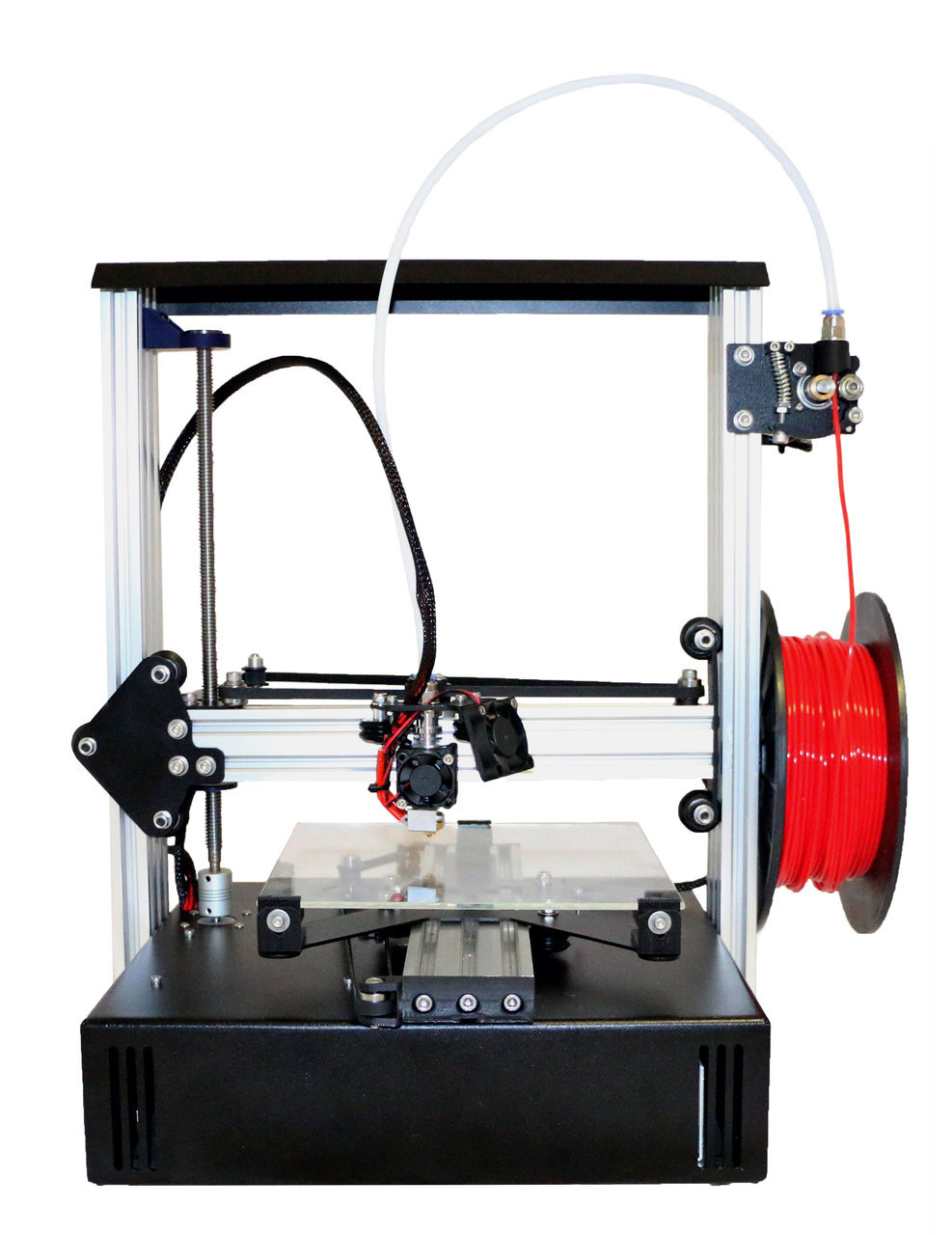

GCardinal Skrevet 10. mars 2014 Skrevet 10. mars 2014 Jeg ga opp å vente på botObjects ProDesk3D - så har i kveld bestilt meg enn til 3D printer, denne gangen falt valget på open-source baserte modell:Fusematic 3D Printer Virker som ganske solid printer, til en god pris og rimelig leveringstider. Gikk for E3D extruder. 1
Itek Skrevet 11. mars 2014 Skrevet 11. mars 2014 bare 1 motor til z-aksen? :s Har ikke sett mange printere med færre enn 2. Ellers likte jeg godt løsningen med å plassere steppermotoren for filament utenfor x-akse-"vogna" Ser ikke ut som en av de dyreste printerne, men ser likevel ut som ting skal fungere godt! Du må ha lykke til, GCardinal
Wraith Skrevet 11. mars 2014 Skrevet 11. mars 2014 bare 1 motor til z-aksen? :s Det funker flott med bare én på printrbot'en min ihvertfall. Poenget med å ha to på prusaer og andre saker er at det er lettere å motvirke at aksen går skeivt. Har man god nok opplagring (eventuelt skinner) på hver side så bør det holde med bare én motor. Det er jo sjelden snakk om enorme masser som skal flyttes opp og ned, og det er ikke snakk om noe særlige krav til hastighet den veien heller.
GCardinal Skrevet 11. mars 2014 Skrevet 11. mars 2014 bare 1 motor til z-aksen? :s... Jupp, og nettopp pga at man ikke har ekstra stepper på printer hode at det blir litt mindre vekt å flytte på - så jeg har litt troa på denne design. Virker på som om det vil være greit å vedlikeholde den. ... Takk! På papiret så virker det som et modent reprap design - for folk som vil bygge selv, men vil ikke brukere uker på det. Får ukentlig henvendelser fra folk som spør hvilken printer de skal kjøpe og jeg sliter med å anbefalle noe jeg har troa på selv. Håper denne kan være nettopp det
