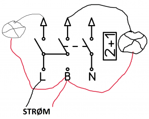

Mr.Anki Skrevet 5. august 2012 Skrevet 5. august 2012 Hei, Kan noen forklare meg hvordan jeg skal koble to lamper til en 2+1 pol bryter? Her snakk om denne bryteren. Koblingsskjema: Om jeg husker rett står det slik nå: (har ikke bryteren her) Begge lampene fungerer fint slik, men er det riktig? Skal brykes på på 12v solcelle anlegg.
Hårek Skrevet 5. august 2012 Skrevet 5. august 2012 Ja, ser ikke noe galt med det. Den røde lederen har forresten ingen funksjon i bryteren, så tegningen kan forenkles ved å tegne den direkte fra batteri til lampe.

xzibiz Skrevet 15. august 2012 Skrevet 15. august 2012 Som du viser på koblingskjema er dette ikke lovlig. Så lenge bryteren er merket med 2polet ("0" fremme på dekselet) MÅ den kobles sånn at den bryter begge lederene. Den bryteren du skal ha heter 16/5 og ikke 16/2-1. Den er en dobbel enpolet bryter som du kan styre 2 lys med. Den er merket med en L, hvor du kobler til den ene fasen Og 2 stk > hvor du går til hvert enkelt lys.

runerask Skrevet 19. august 2012 Skrevet 19. august 2012 Å bruke slik bryter på 12V anlegg er vel litt unødvendig, da er det bedre å bruke kronevender (akkurat lik bare 2 delt med 2 stk 1. polig på hver side). Hvis du likevel bruker en slik glemmer du bare "N", og kobler 12V på "L", og får dermed ut bryterstrøm på dem to skruene på oversiden. Er forresten litt greit med en null på bryteren om du skal bruke bryteren på en vifte eller lignende hvor det ikke er en selvfølge at du ser når bryteren er påslått.... 1
