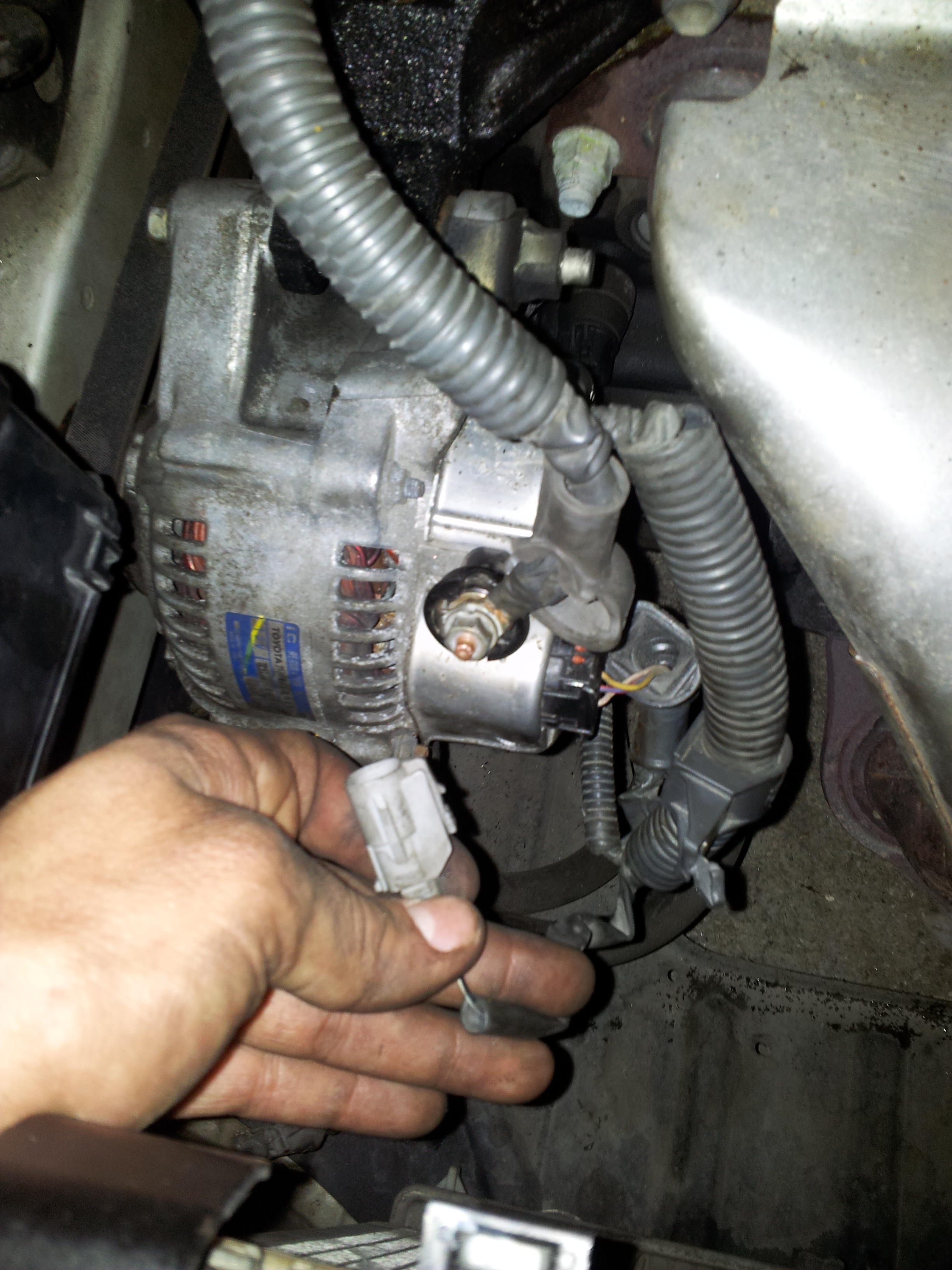

bryggern Skrevet 27. juli 2012 Skrevet 27. juli 2012 Fikk problem med bilen, stoppa plutslig uten forvarsel, og lot seg ikkje starte igjen. Den starta med starkabla, men slo seg av når fks. fjernlyset kom på. Ladalampa lyste ikkje så blei litt forundra. Feilsøkte litt, og kjøpte en brukt dynamo. Den blei nettopp bytta men det funker fortsatt ikkje. Er det noken som veit ka som er gale då? Når eg tar tenninga på første hakk, ser den tilsynelatande normal ut. Alle lampene kjem opp og funker, neste steg så blir det svakt lys på tenninglampa, og når eg skal starte så kjem berre ett klikk. Dessuten, skifta dynamoen, og tok på jordinga og den strømkabelen - men satt igjen med denne "karen" her, som eg har i handa. Kan den vere kilden til feilen? anar ikkje kor den skal. Bilen er en Toyota Celica 96 modell btw. Tusen takk for hjelp!

bryggern Skrevet 27. juli 2012 Forfatter Skrevet 27. juli 2012 Det er allerede gjort, uten resultat. kan det være jordinga som er gåen?

LiamH Skrevet 30. juli 2012 Skrevet 30. juli 2012 Ledningen på bildet ser ut til å være til en A/C-pumpe. Hvis du ikke har A/C på bilen så kan fortsatt ledningsnettet være det samme som på samme bil med A/C, slik at ledninger til utstyr som bilen ikke har likevel er tilgjengelige og henger utilkoblet i motorrommet. Det problemet du nevner med at bilen ikke starter kommer av at komponenter på bilen ikke får spenning, enkelt og greit. Her kan det være flere årsaker og det å bytte deler i blinde er helt meningsløst. Finn frem et multimeter og mål! Kan du ikke dette, så sett bilen på verksted. De kan måle seg frem til slik feil på kort tid. Det vil koste det mindre enn å skifte deler i blinde. Enten lader ikke dynamoen av ulike årsaker, batteriet er defekt eller så har du dårlige koblinger/kontakter/ledninger en plass.
