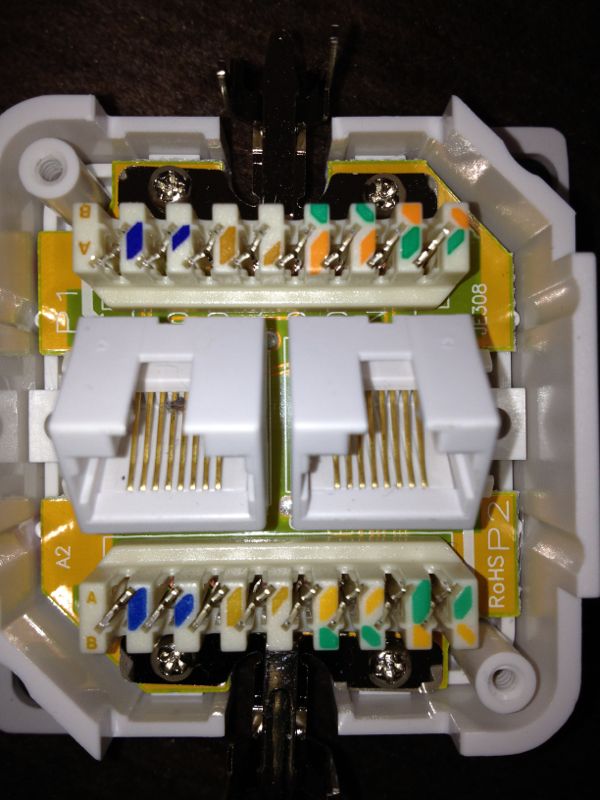

Problemet er denne koblingsboksen hvor det ikke er signal ut fra andre siden.

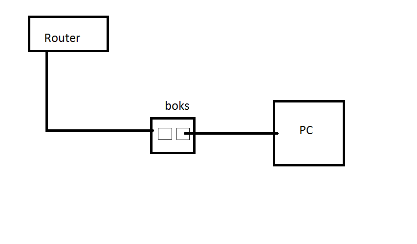

Om dere ser på bilde 5 er routeren koblet til Rj45 til høyre.
Den grå kabelen som kommer ut av boksen på "sørsiden" er jeg på nett.
Den hvite kabelen som går ut på "nordsiden" er ikke på nett.

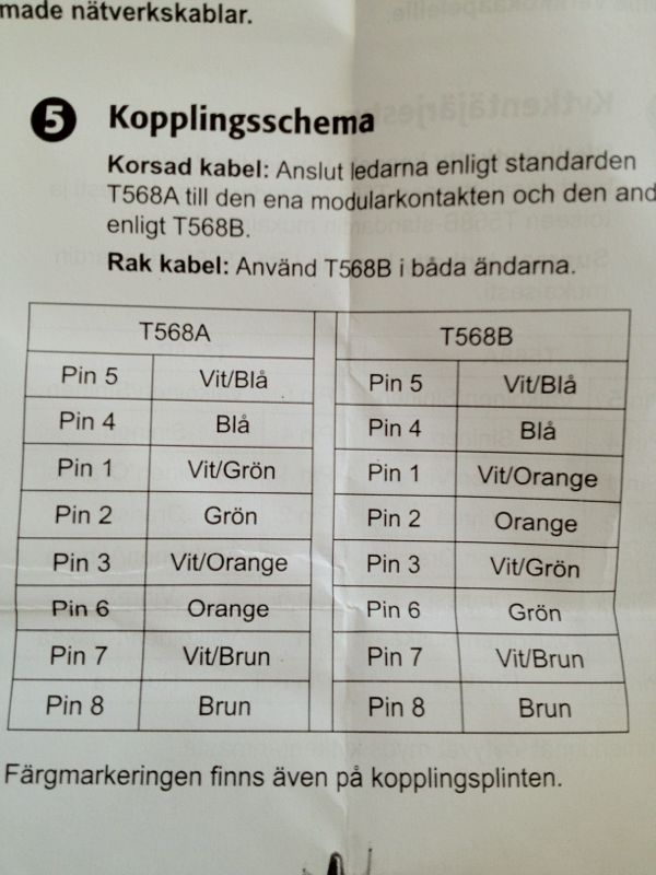

Jeg koblet som det fremkommer av koblingssjema bilde 2 (Rak kabel, andvend T568B i begge endene.
Jeg koblet fra routeren i Rj45 til venstre, da var det ikke signal ut ffa noen av sidene.
Hvorfor er det ikke signal ut fra begge ender i koblingsboksen?

Du har koblet feil. For det første skal du hente signalet fra routeren inn på plintene, og ta det ut videre via uttaket (RJ45).
For det andre er det to uttak, du har kun koblet på kilden (ruter) på det ene uttaket, derfor har du kun kontakt på den ene plinten.
Den høyre kontakten er koblet til den nederste plintraden, den venstre kontakten er koblet til den øverste plintraden.

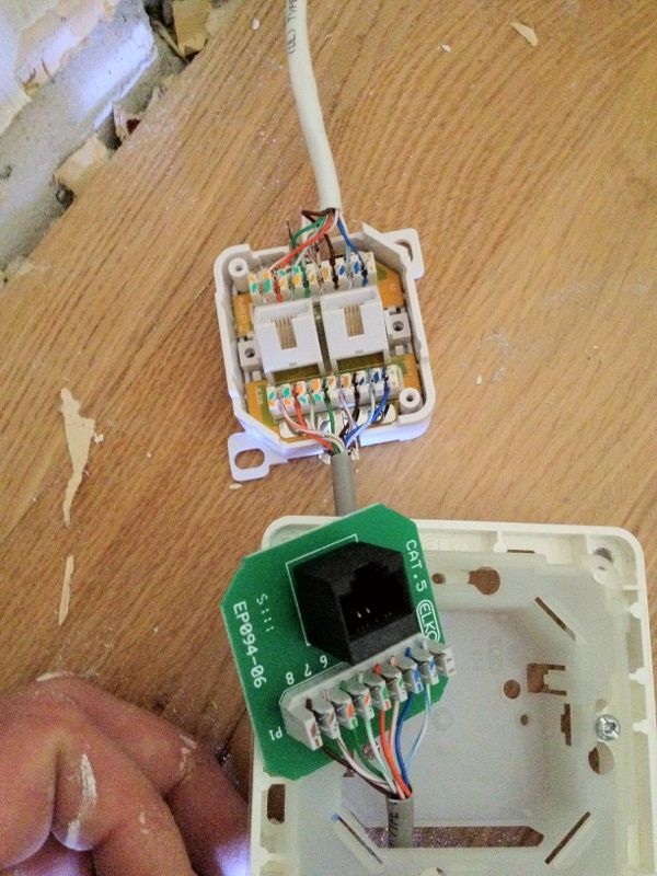

Den grønne på bilde nr 4, hører til en annen boks ikke sant?
Endret av TMB
Det er ikke en koblingsboks, men et dobbelt datauttak.
Det er en tilkoblingsblokk for hvert av uttakene.
Den høyre kontakten er koblet til den nederste plintraden, den venstre kontakten er koblet til den øverste plintraden. Det du må gjøre er å plinte på begge kablene på den nederste raden, hvis du absolutt skal ha det "motsatt" :p

Den grønne er til laptopen. Vil ha det kablet pga hastigheten

Du skal ha én kabel til hvert uttak (RJ45) på boksen.
Retningen på signalene skal være slik: Router -> Plint -> RJ45 -> Enhet
ikke Router -> RJ45 -> Plint -> Enhet slik som du har gjort det.

Poenget er at jeg ønsker en kabel fra routeren ned til den ene Rj45, de kablene som går utfra boksen går andre steder der jeg ønsker nettilkobling. Den andre Rj45 skal kobles til min stasjonære PC.
Da kan jeg ikke skjønne annet enn å sammenkoble oppe og nede i koblingsboksen, så er alt på nett.

Nei. Kabel fra ruteren, som går rett inn på én av de radene. Det er to rader, som hører til hvert sitt RJ45-uttak, er du med?
For å ta i bruk begge uttakene, trenger du to kabler fra ruter. For å ta ibruk kun det ene uttaket, trenger du én kabel fra ruter.
Når du har koblet kablen(e) inn på den aktuelle raden, har du signal på det tilhørende uttaket.
Jeg skjønner hvordan du vil ha det, men for å "splitte" et inernettsignal via én kabel så holder det ikke med en slik koblingsboks, da må du ha en switch som jeg lenket til over.
Og det er ikke slik at kabelen fra ruteren skal inn på RJ45. Den skal inn og kobles inne i boksen. RJ45 er der du henter ut signalet videre, til f.eks. PS3.

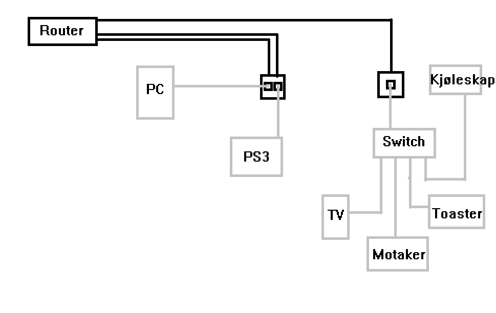

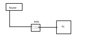

Lagde en enkel tegning som enkelt viser korleis det kan bli koblet opp.
Dei svarte kablene er dei skjulte inn i boksene, dei grå er vanlige nettverkskabler videre ut i frå koblingsboksene

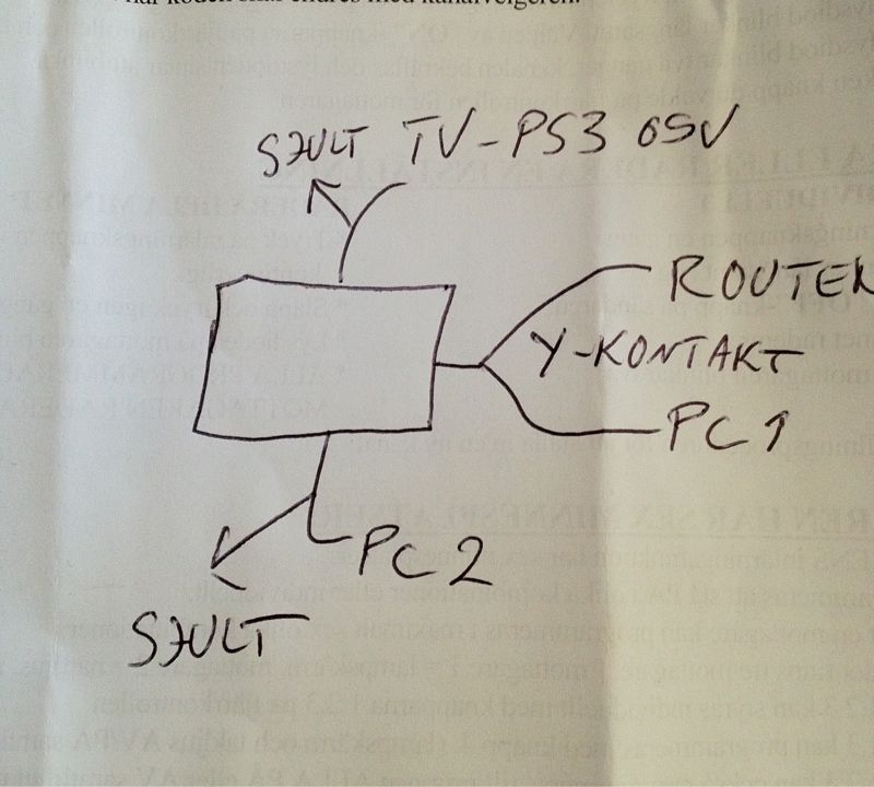

Skjønner det oxo. For å gå enda lenger. Om jeg hadde montert en enkel koblingsboks med 1 stk Rj45 på boksen. Routeren inn på denne kontakten(Rj45) med en y-kobling hvor jeg kobler den andre til stasjonær pc.
Slik.
Hvor mange ganger må vi si det, du skal ikke koble kabelen fra ruter inn på RJ45. Du skal koble den inn på plintene inne i boksen. Hvis jeg har forstått tegningen din rett så vil det ikke fungere, da du som sagt ikke kan splitte (Y-kontakt) et nettverkssignal.
Dersom firkanten på tegningen din hadde vært en switch, så hadde du kunne koble (nesten) akkurat slik.

Kjøleskap?? Må være tøft med internertt i kjøleskapet. Likevel, det må la seg gjøre slik jeg vil ha det.?!!!
Ja, det vil la seg gjøre slik du vil ha det med en switch. Det er ingen vei utenom dessverre. En slik boks du har, er for å skjøte signalet eller hente det ut fra en skjult kabel i veggen o.l.
