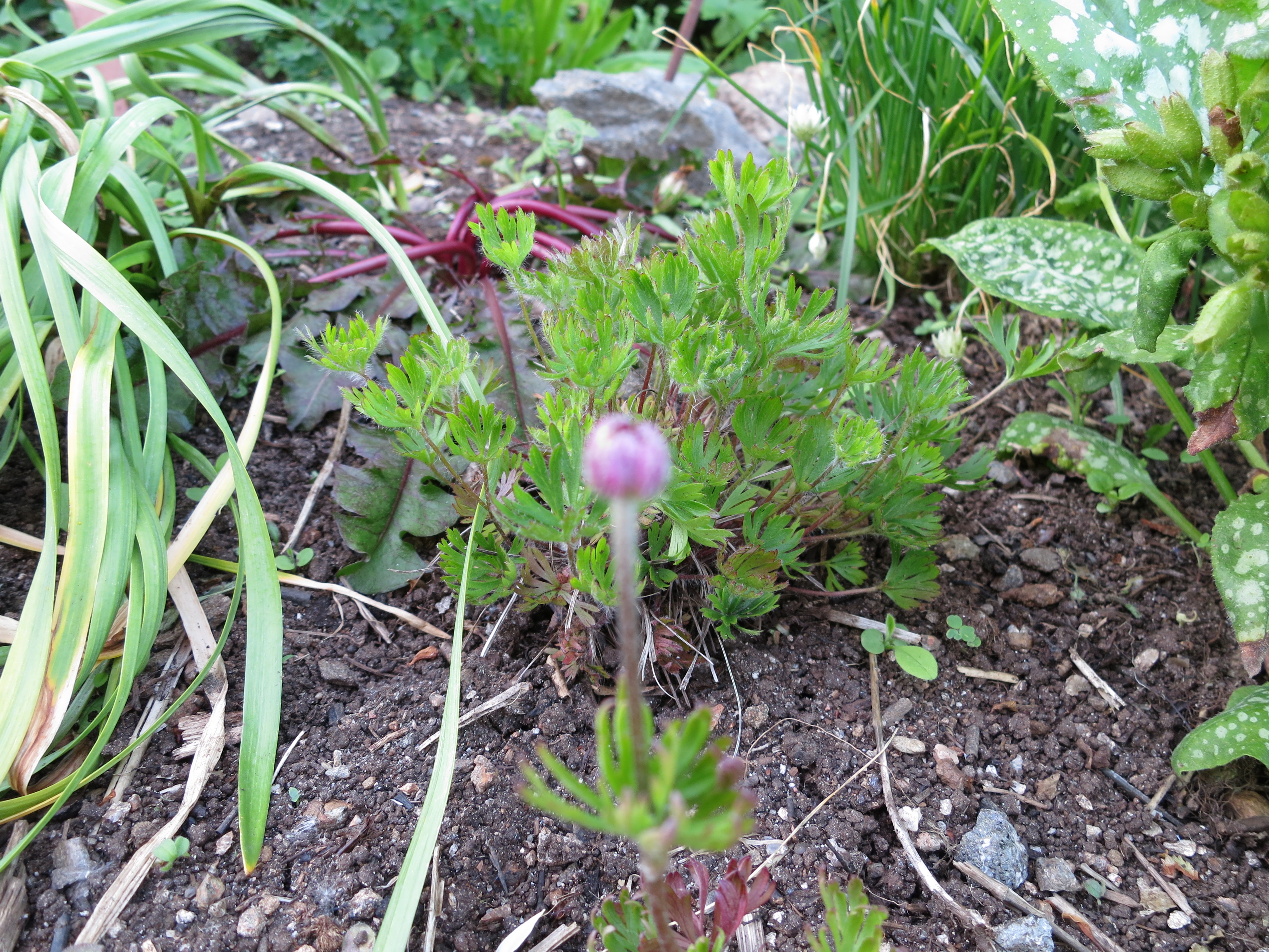

Sånn her for eksempel. Prøvde makro - det fokuserte på planten bak. Prøvde manuell fokus - samme. Prøvde manuell fokus med liten firkant, hvor blomsterknoppen da fylte ut det meste av fokusruta - da fikk jeg dette bildet.
For å få den i fokus måtte jeg stille inn ringen foran på fokus og skru den til. Det skal da ikke være nødvendig?

Edit: Ref eksempelbildet ditt over. De fleste/mange kompaktkameraer fokuserer på bakgrunnen hvis fokusområdet dekker mer enn motivet. Sannsynligvis det som har skjedd her.

Nope, flexizone var av de som var utprøvd. Og nå har jeg prøvd igjen. Det sammer skjer, sånn som på eksempelbildet her. Prøvde med en annen blomst også, som fylte HELE fokusruta, det peip og ble grønn firkant - men blomsten er helt ute av fokus mens bakgrunnen er nokså skarp...
Dette virker ikke helt rett?
