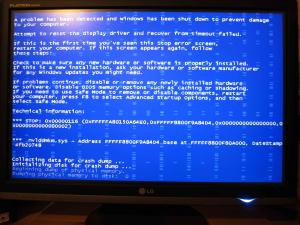

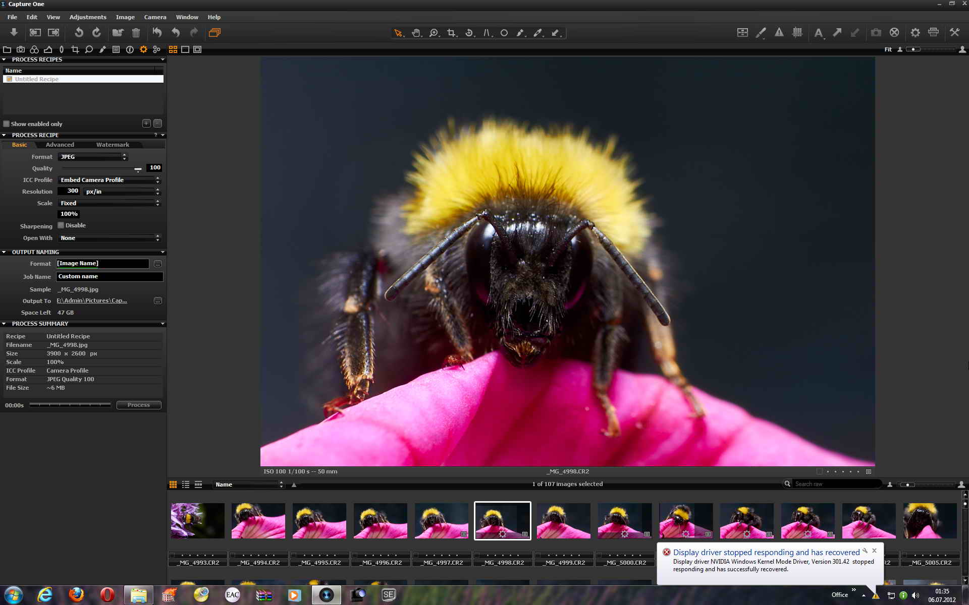

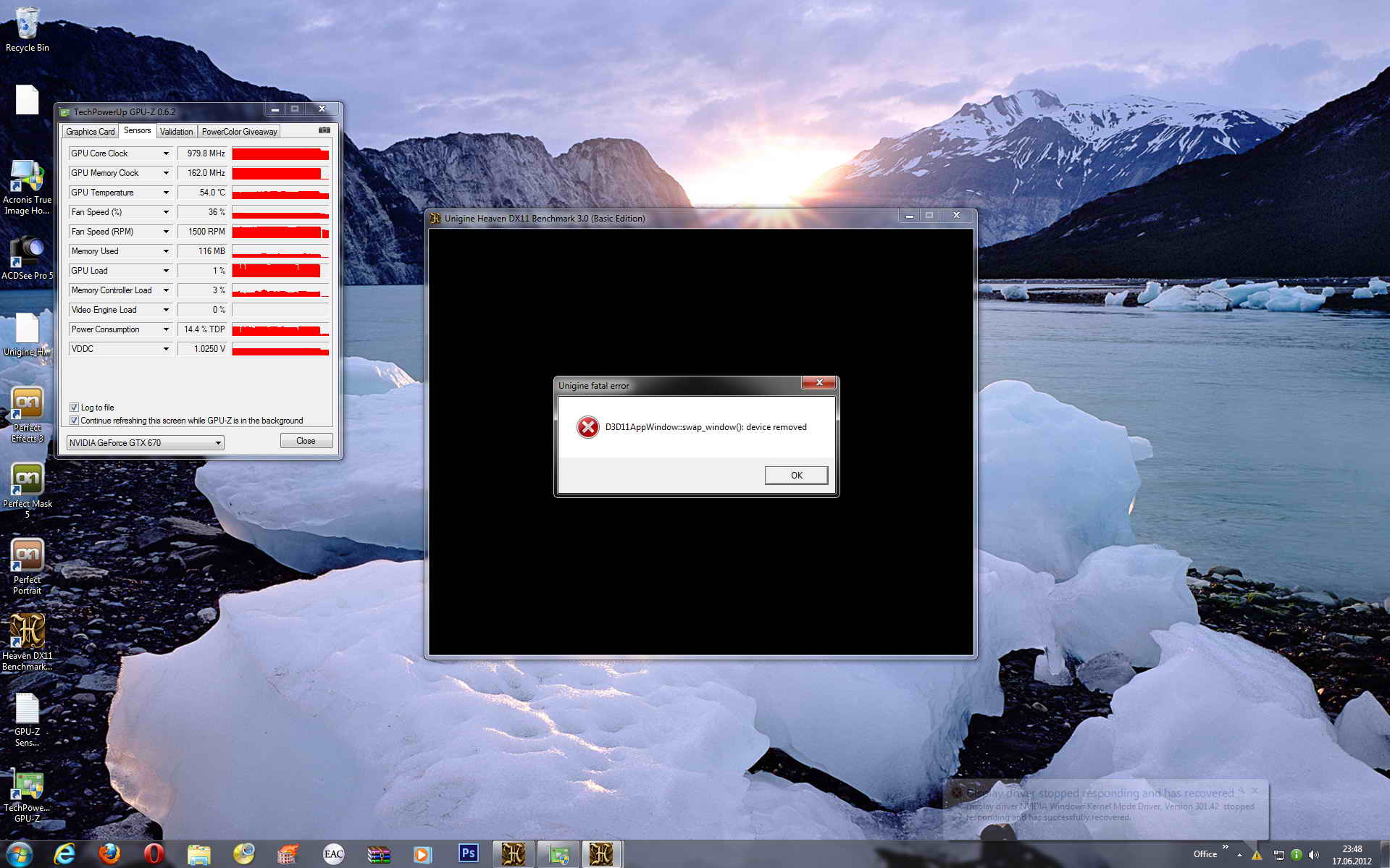

Feil som oppstår er.
Feilmelding "Display driver stopped responding and has recovered"

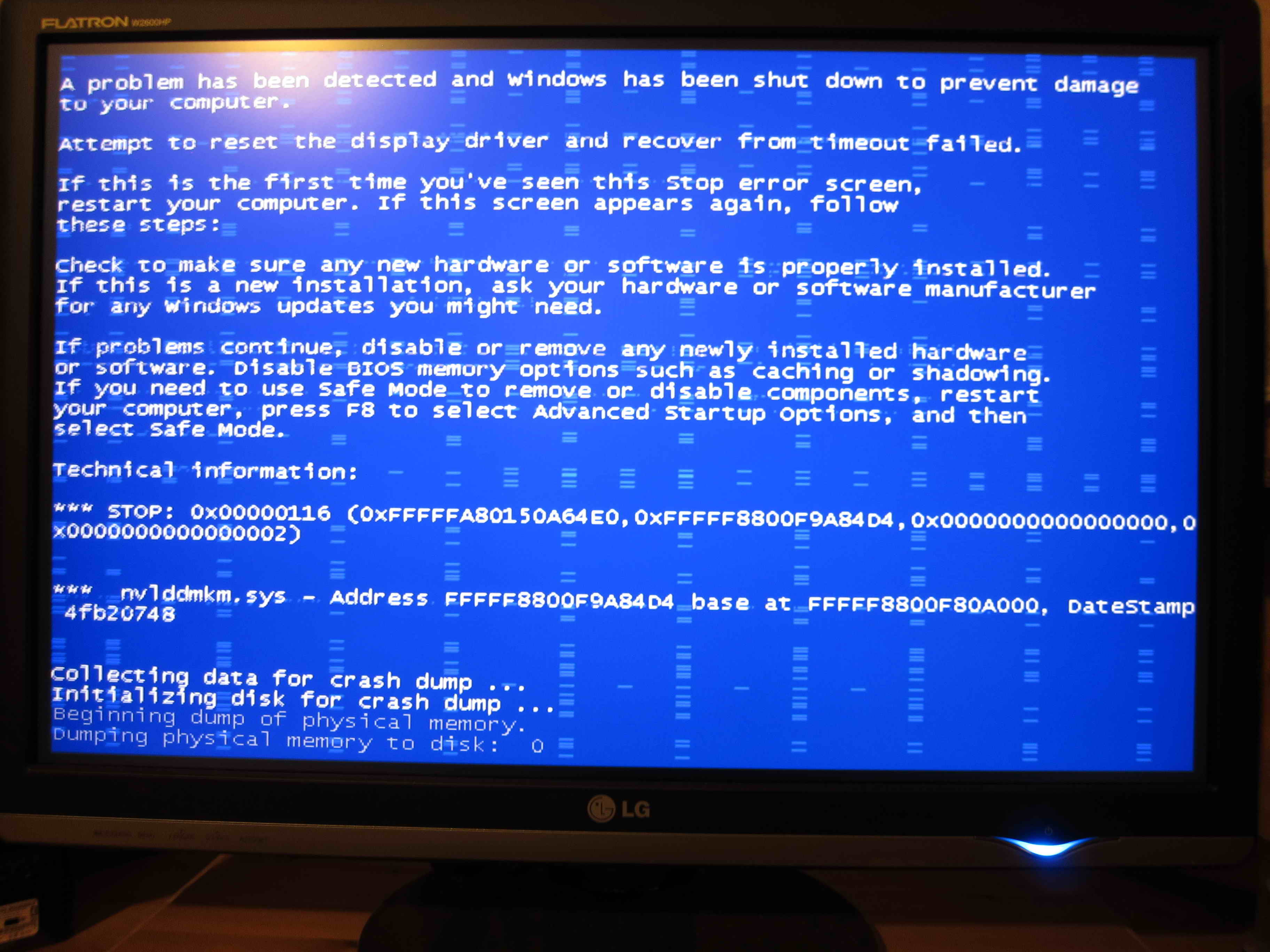

Bilde fryser eller blir borte uten at jeg får gjort noe annet en å skru av PC.
Blue Screen der det står at "Attempt to reset the display driver an recover from timeout failed.

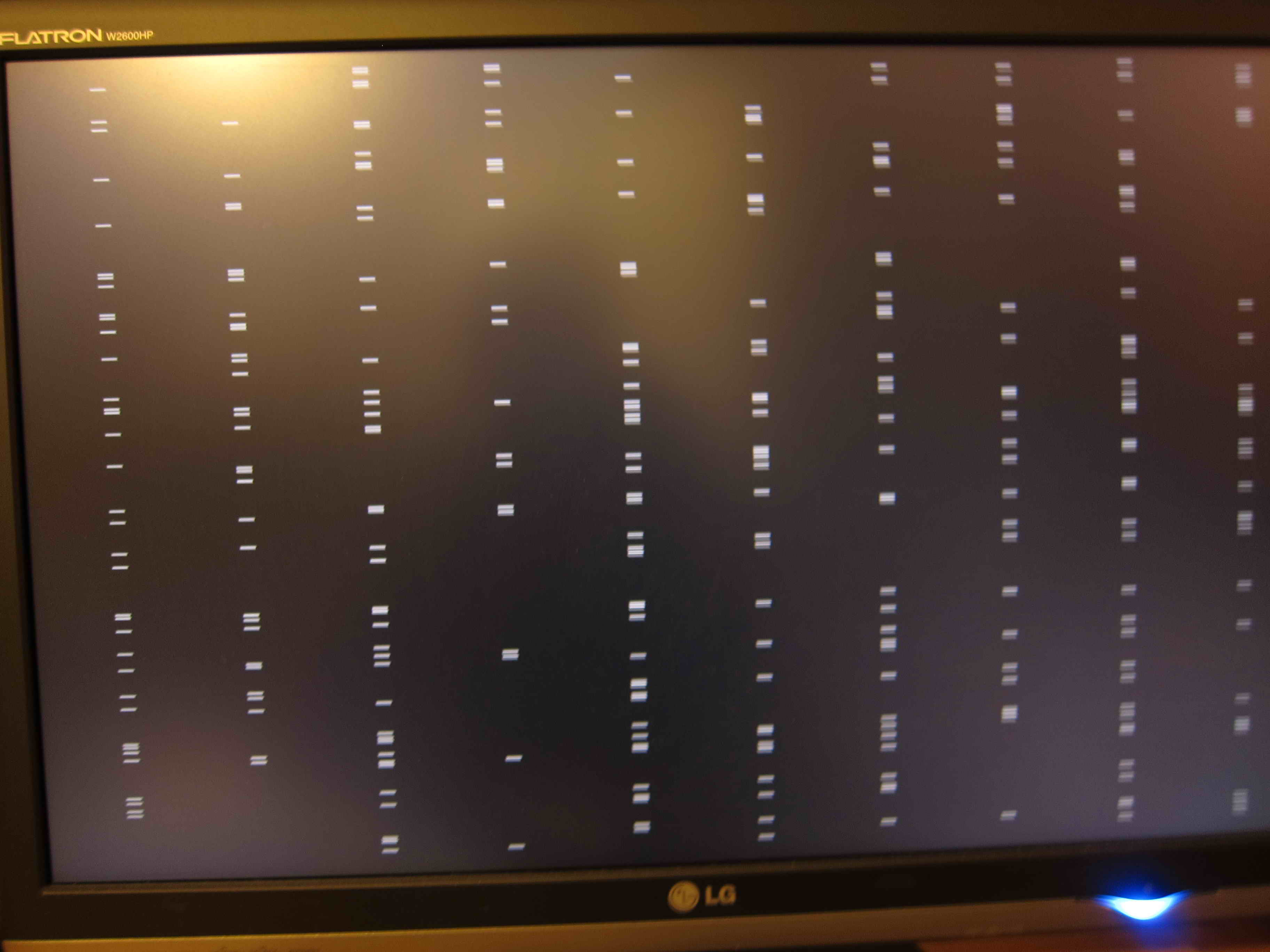

Test skjermkortet i en annen pc, får du samme feil der har du et defekt kort.
Sannsynnligheten utifra bildene på at kortet ditt er defekt er opp mot 90%
Edit : Sannsynligvis 100% , men sjekk for sikkerhets skyld om mulig.
