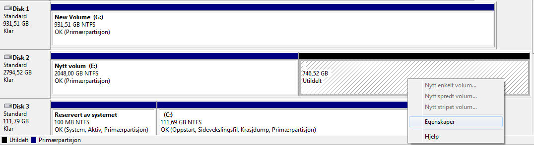

Har faktisk eksakt det samme problemet, ny pc som jeg klinket inn en ny 3tb WD disk (os ligger på en ssd disk).
Når jeg koblet til første gangen, etter at jeg hadde fått innstallert w7 på ssd disken så ser det sånn ut på 3tb disken uten at den er gjort noe med:
Skal se om Disc unlocker funker for meg også.
Problemet er at disken er initialisert som MBR. På disker større enn 2TB skal man velge GPT.
Det forutsetter at man har et OS som støtter GPT. Dvs nyere enn Windows XP 32-bit.
Du bør initialisere den disken på nytt.
