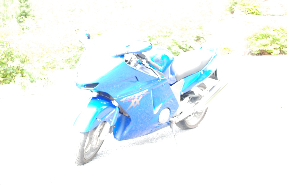

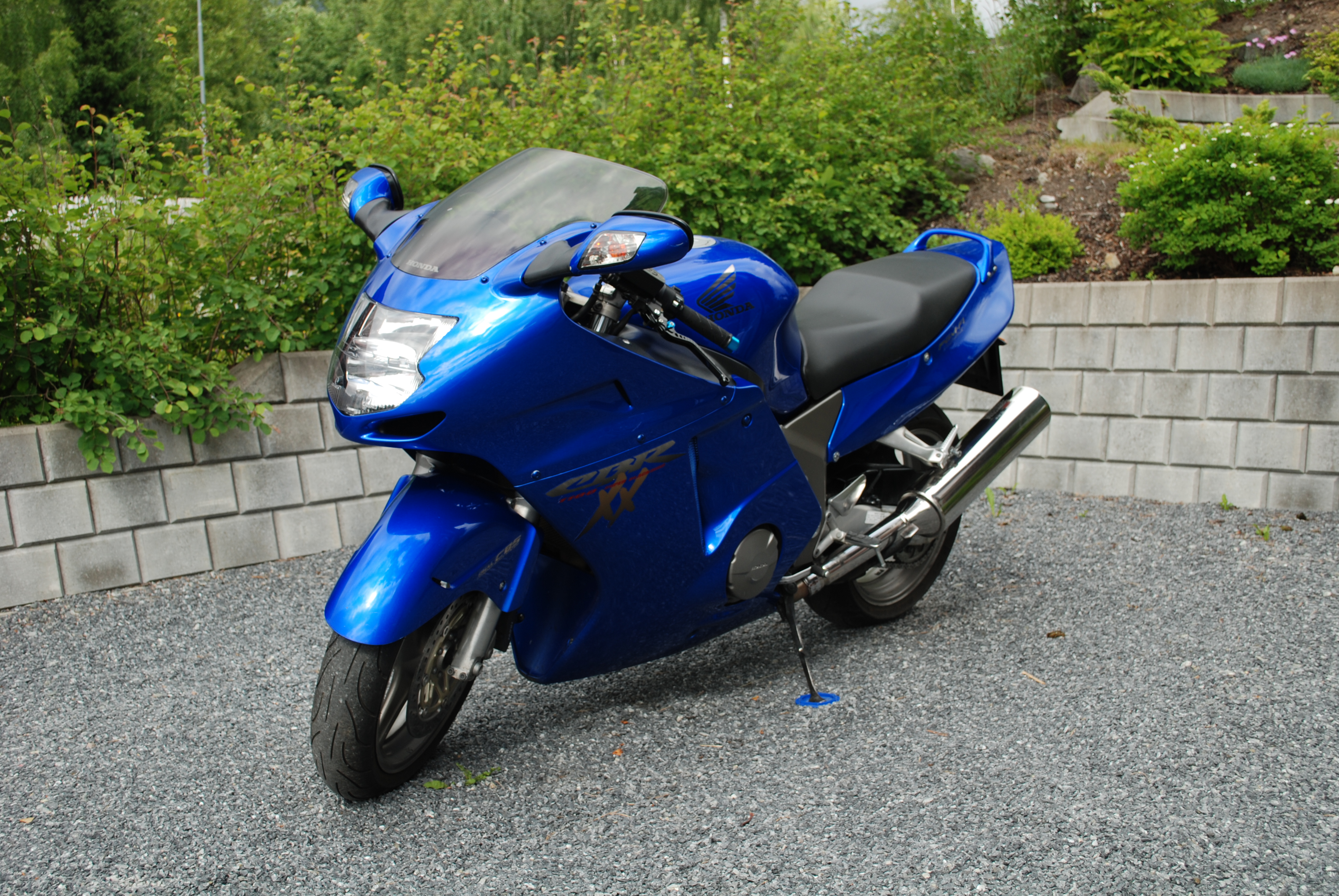

Hei
Kameraet deiset i bakken her for noen år tilbake, men det ble reparert på forsikring, og har fungert supert siden det.
Det siste året har disse feilene begynt å dukke opp sporadisk. Bilder blir ufokuserterte, ekstremt overeksponerte etc. Når disse feilene oppstår er det bare å ta et par bilder til, og så vips blir det omtrent seg selv igjen..
Det er nå blitt så plagsomt at kameraet snart er ubrukelig til å ta gode bilder med.
Jeg føler at alle bilder ikke er godt fokusert, uansett linse jeg bruker
Jeg har fra før av: (Sigma 10-20, Nikon 18-55VR, og Nikon 50mm F1,8.)
De to vedlagte bildene er tatt rett etter hverandre, alle instillinger på auto, samt fokus er auto og VR er på.
Er det noen måte å klage på tidligere service eller lignende? Kameraet blir bare verre og verre..
Overeksponert
Ute av fokus?

Det første har både høyere ISO og lengre lukkertid; så ingen mysterie at det er overeksponert.
Ser man på grusen så ligger fokus altfor nært. Skarpheten der ser bra ut, virker som du har siktet på speilet nærmest og tiltet kamera litt nedover.
