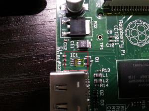

SiRious Skrevet 28. juni 2012 Skrevet 28. juni 2012 (endret) Er det noen som driver med lodding eller kjenner noen som lodder i trondheim? har en raspberry pi som har fått seg en kakk i en "kontroll" brikkene. og vil derfor ikke vise HDMI signal. ser ut som 2 ledninger er revet av. (dårlig kabinett) Se bilde: Rød firkant - Brikken Gul firkant - ledningene Er det Reparerbart eller sende det i retur for en ny? Endret 28. juni 2012 av SiRious
Thorsen Skrevet 28. juni 2012 Skrevet 28. juni 2012 Vanskelig å se på bildet, men hvis lederene fra IC-en (chippen) er tilgjengelige slik at de ennå stikker ut, og loddelandet på kortet er intakt så går det an å fikse det. Det som kan skje i slike tilfeller er at når ting rives opp så tar de med seg selve kobberet (banen) i kretskortet og da er det vanskelig å lodde på plass igjen. Jeg holder ikke til i Trondheim, men et tips kan være å kontante noen ved en fagskole eller høyskole som kan elektronikk, de har utstyr tilgjengelig og har de god tid kan det godt være de kan hjelpe deg.
SiRious Skrevet 28. juni 2012 Forfatter Skrevet 28. juni 2012 Takk for svar, Ja, lederne er berget. de ligger mot chippen. Kan se ut som de har blitt delt på midten faktisk. Skal undersøke med skoler, men folk kan gjerne si ifra om de kan hjelpe meg.

Stefanus Skrevet 13. juli 2012 Skrevet 13. juli 2012 (endret) Hvordan går/gikk det? Ville bare si at du burde være forsiktig med slikt hvis du ikke har erfaring. Du kan skade komponenter med varme, f.eks i tilfelle hvis du ikke oppnår ønsket resultat med det første og prøver om og om igjen. Med slike små overflatekomponenter skal man ikke trenge mer en et sekund med loddespissen i kontakt. Det jeg ville gjort i dette tilfelle er å ta en bitteliten flekk med loddefett på bruddet, varmet loddebolten til 260-300 celcius og raskt tilført spissen slik at tinnet smelter og deretter fjernet loddespissen igjen. Etterpå rense området med teknisk sprit/isopropanol på noe bomull f.eks. Hvis du må gjøre dette separat for hvert ben, ta liten pause slik du er sikker på den er avkjølt. Pass på at du ikke lager kortslutning mellom bena såklart. Edit: http://tangentsoft.net/elec/movies/ <-- Loddefilm Endret 13. juli 2012 av Stefanus
