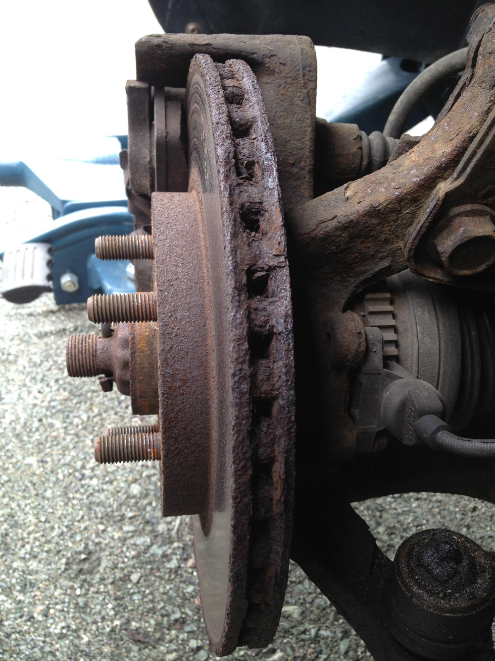

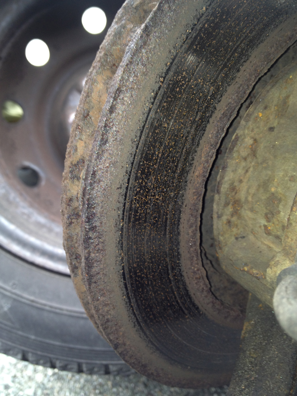

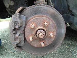

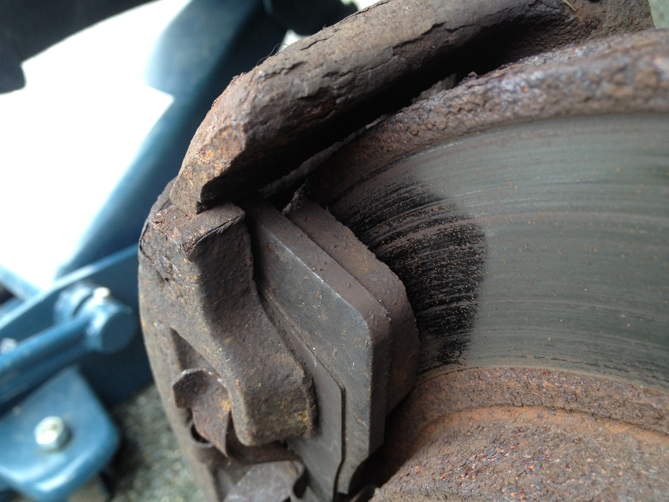

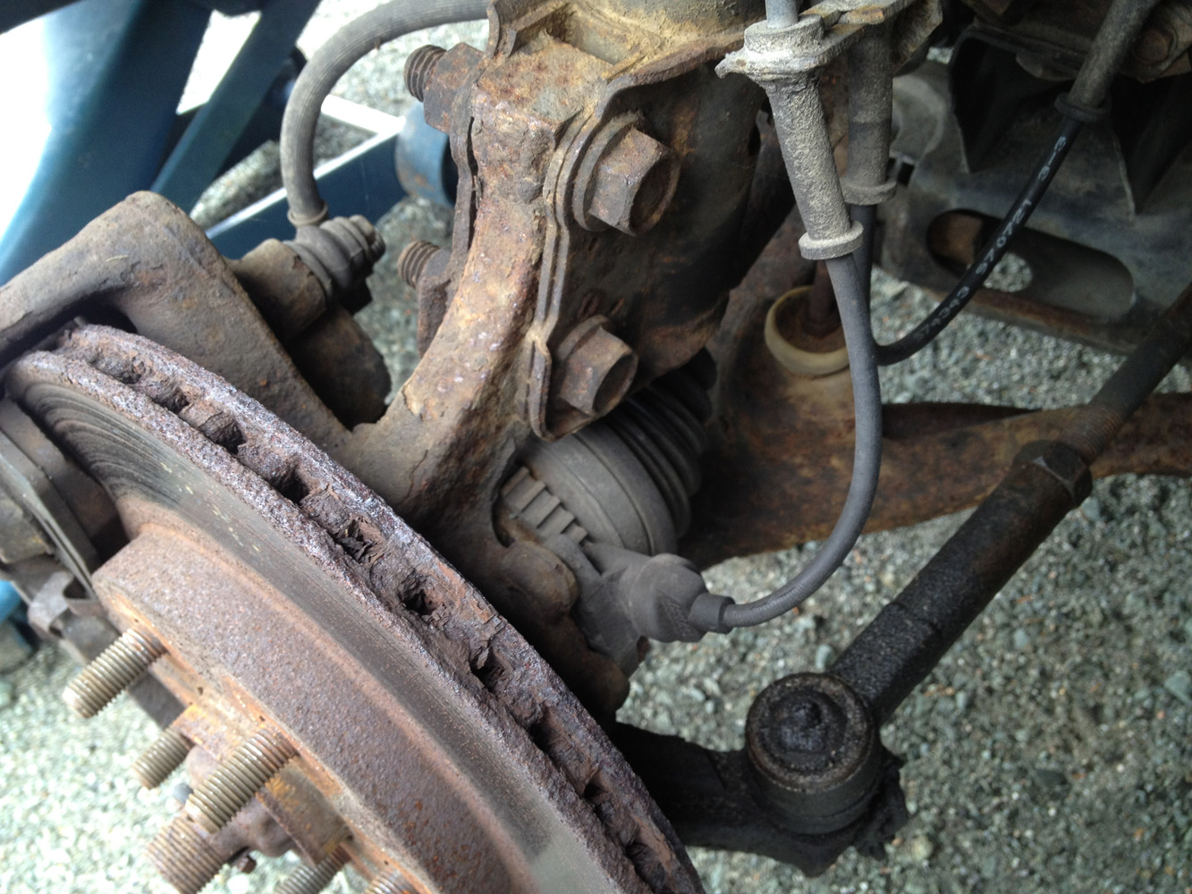

Jeg tenkte å få skilter på en bil som har kjørt 32 km siden sist EU-godkjenning, som var ved utgangen av 2009.
Jeg har gått gjennom sjekkpunktene etter beste evne, og kjørt bilen 5 km med mye svinging samt myke og harde oppbremsinger.
Hvis jeg bremser uten å holde i rattet går bilen rett frem, og bilen har ca 10 meter bremselengde fra 50 på tørr asfalt.
I dag har jeg tatt av ett forhjul og ett bakhjul for å se hvordan det ser ut bak hjulene.
Bak ser det tålelig ut, forran er jeg noe usikker.
Her er noen bilder å gå ut fra.
(Klikk for større)
Hvordan synes dere det ser ut?
Er det håp eller kan jeg like gjerne bytte bremsene først?
Er den "filmen" dere ser på første og tredje bildet et problem i forhold til EU-godkjenning?
Ser det greit ut ellers bak der?

25% rust er godtatt på på overflatene på skivene i EU-kontroll men jeg hadde byttet ut begge skivene for din egen del. Det er for mye rust etter min smak.
Ser ut som gravrust inn i den ventilerte delen.
Endret av Indian
En ting er rust, men viktigere er minimumstykkelsen på skiver og klosser. Skivene ser ut til å være i grenseland på tykkelse. Jeg tror du bør skifte skiver og klosser, ikke bare for EU-kontrollen, men også for din egen del.

EDIT: EU-kontrollen ga mer enn 25% på innersiden av skivene fremme, de sa det kunne pusses, men bytta likevel pga kast i høyre skive. 826 kr for to skiver
Ellers var det feil på ABS-sensor venstre bak, så har bytta den, 0 kr hos skraphandler.
