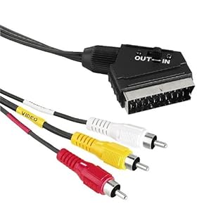

LarsRoger Skrevet 25. juni 2012 Forfatter Skrevet 25. juni 2012 Er ikke HDMI kabel. Er det ikke SCART de heter? Er litt rart ettersom pcen automatisk finner "LG TV" på skjerminstillinger
Bjoolz Skrevet 25. juni 2012 Skrevet 25. juni 2012 (endret) Scart DVI VGA De fleste skjermer/TVer skal ha en innstilling hvor du kan flytte bildet. Hvilken LG modell har du? Endret 25. juni 2012 av Bjoolz
