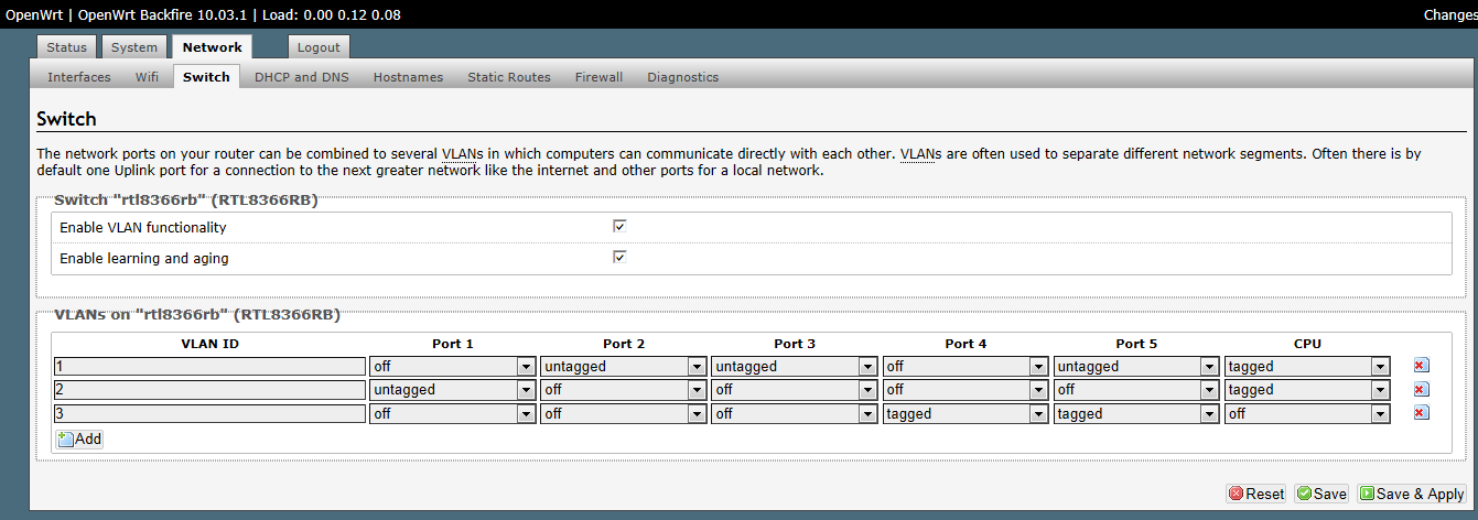

Ser dette her riktig ut?
Finner ikke noe om trunkport instillinger.. så jeg har satt opp et ekstra vlan, som kun er aktivert på port 4 og 5 i routeren (som da henholdsvis skal være port 3 og 4 bakpå routeren.
Leste noe om at man kunne blande tagged og untagged på en kabel.
Så da prøver jeg å kjøre data nettverket untagged, og IPTV som tagged.
For så vidt jeg har skjønt, er VLAN 1, det som opprinnelig er lan (altså port 1-4 bakpå routeren og port 2-5 i OpenWRT) og VLAN 2 er WAN porten (port 1 i OpenWRT).
Da blir VLAN 3 hos meg IPTV.
Kommer da til å koble det sånn ca sånn:
Altibox LAN port --> WAN på router (VLAN 2 Untagged).
Server --> LAN port 1 (VLAN 1 Untagged).
Altibox TV port --> LAN port 3 på router (VLAN 3 Tagged).
Port 4 på router (VLAN 1 Untagged og VLAN 2 Tagged) --> Switch i stua.
Og switchen venter jeg fremdeles på, så denne får jeg ikke gjort noe med enda ;)
Men ser dette riktig ut?

Når jeg kjører "uci show network" kommandoen så får jeg opp dette:
root@OpenWrt:~# uci show network
network.loopback=interface
network.loopback.ifname=lo
network.loopback.proto=static
network.loopback.ipaddr=127.0.0.1
network.loopback.netmask=255.0.0.0
network.lan=interface
network.lan.ifname=eth0.1
network.lan.type=bridge
network.lan.proto=static
network.lan.netmask=255.255.255.0
network.lan.ipaddr=10.0.0.1
network.lan.gateway=10.0.0.1
network.lan.broadcast=10.0.0.1
network.lan.dns=10.0.0.1
network.wan=interface
network.wan.ifname=eth0.2
network.wan._orig_ifname=eth0.2
network.wan._orig_bridge=false
network.wan.proto=dhcp
network.@switch[0]=switch
network.@switch[0].name=rtl8366rb
network.@switch[0].reset=1
network.@switch[0].enable_vlan4k=1
network.@switch[0].enable_vlan=1
network.@switch[0].enable_learning=0
network.@switch_vlan[0]=switch_vlan
network.@switch_vlan[0].device=rtl8366rb
network.@switch_vlan[0].vlan=1
network.@switch_vlan[0].ports=1t 3 4 5t
network.@switch_vlan[1]=switch_vlan
network.@switch_vlan[1].device=rtl8366rb
network.@switch_vlan[1].vlan=2
network.@switch_vlan[1].ports=0 5t
network.@switch_vlan[2]=switch_vlan
network.@switch_vlan[2].device=rtl8366rb
network.@switch_vlan[2].vlan=3
network.@switch_vlan[2].ports=1t 2 5t

ssh [email protected]
så kan du sjekke de forskjellig interfacene med
ifconfig
Finner liksom ikke noe VLAN settings i web-interfacet.. der finner jeg bare WAN, LAN og WLAN settings.
Du la jo inn skjermskudd fra vlan settings litt lengre opp i tråden her.

ifconfig:
root@OpenWrt:~# ifconfig
br-lan Link encap:Ethernet HWaddr F4:EC:38:DF:C5:3C
inet addr:10.0.0.1 Bcast:10.0.0.1 Mask:255.255.255.0
UP BROADCAST RUNNING MULTICAST MTU:1500 Metric:1
RX packets:1537235 errors:0 dropped:0 overruns:0 frame:0
TX packets:2649341 errors:0 dropped:0 overruns:0 carrier:0
collisions:0 txqueuelen:0
RX bytes:184081052 (175.5 MiB) TX bytes:3515575256 (3.2 GiB)
eth0 Link encap:Ethernet HWaddr F4:EC:38:DF:C5:3C
RX packets:114530801 errors:0 dropped:0 overruns:187537 frame:0
TX packets:2683174 errors:0 dropped:0 overruns:0 carrier:0
collisions:0 txqueuelen:1000
RX bytes:645330360 (615.4 MiB) TX bytes:1088732005 (1.0 GiB)
Interrupt:4
eth0.1 Link encap:Ethernet HWaddr F4:EC:38:DF:C5:3C
RX packets:1574683 errors:0 dropped:0 overruns:0 frame:0
TX packets:1281674 errors:0 dropped:0 overruns:0 carrier:0
RX bytes:1813834151 (1.6 GiB) TX bytes:900702534 (858.9 MiB)
eth0.2 Link encap:Ethernet HWaddr F4:EC:38:DF:C5:3C
inet addr:192.168.1.11 Bcast:192.168.1.255 Mask:255.255.255.0
RX packets:2937907 errors:0 dropped:0 overruns:0 frame:0
TX packets:1401499 errors:0 dropped:0 overruns:0 carrier:0
RX bytes:3577514296 (3.3 GiB) TX bytes:188028428 (179.3 MiB)
lo Link encap:Local Loopback
inet addr:127.0.0.1 Mask:255.0.0.0
UP LOOPBACK RUNNING MTU:16436 Metric:1
RX packets:60 errors:0 dropped:0 overruns:0 frame:0
TX packets:60 errors:0 dropped:0 overruns:0 carrier:0
RX bytes:7696 (7.5 KiB) TX bytes:7696 (7.5 KiB)
mon.wlan0 Link encap:UNSPEC HWaddr F4-EC-38-DF-C5-3C-00-00-00-00-00-00-00-00-00 -00
RX packets:138926 errors:0 dropped:0 overruns:0 frame:0
TX packets:0 errors:0 dropped:0 overruns:0 carrier:0
collisions:0 txqueuelen:32
RX bytes:16537532 (15.7 MiB) TX bytes:0 (0.0 B)
wlan0 Link encap:Ethernet HWaddr F4:EC:38:DF:C5:3C
RX packets:1742007 errors:0 dropped:0 overruns:0 frame:0
TX packets:3387640 errors:0 dropped:0 overruns:0 carrier:0
RX bytes:220572322 (210.3 MiB) TX bytes:276667124 (263.8 MiB)
  • 2 uker senere...
