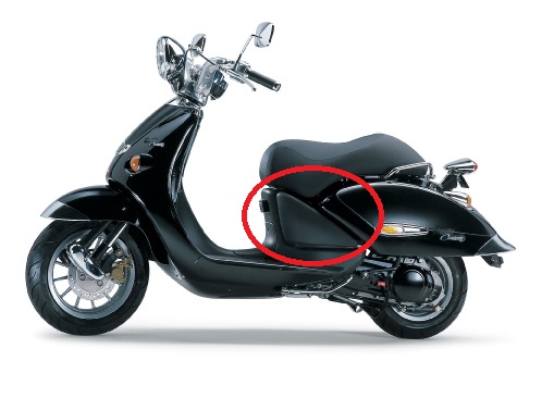

Jeg legger ved et lite bilde.
Jeg skal ikke si at jeg er 100 % sikker, men jeg regner med at det er her tennpluggen ligger.
Du må vel skru av noen "kåpe"deler for å komme deg til.
Hahaha, jeg tror jeg fant tennpluggen.
Var en hvit skru-lignende ting som stakk ut, også var det en ledning med en slags hette på, som bare lå der løst?
Kan det være denne slangen som må bare presses på pluggen?
Jepp, om det ligger en løs hette der må du sette den på pluggen. Utenstarter ikke motoren, så bare press den på å prøv å start opp :)
